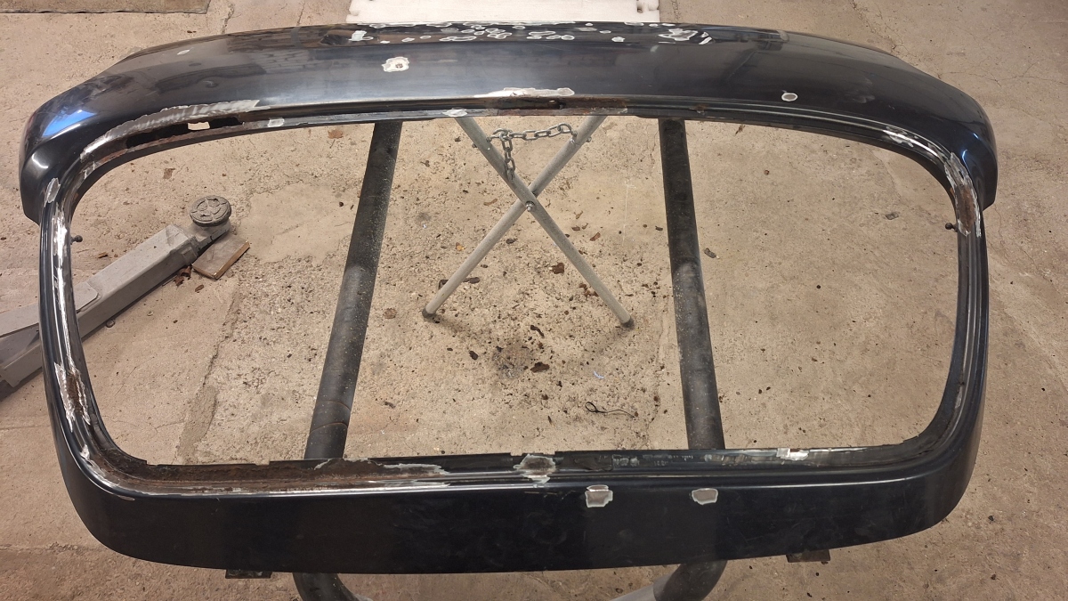

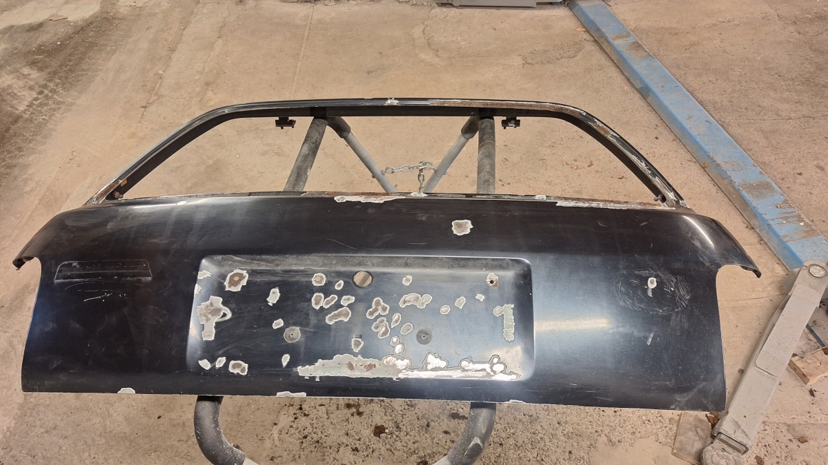

"Päeva lõpuks" sain ühe normaalses korras tagaluugi ka...
Alumise valtsi vahel juu rooste puudub. :)
Tore-vahva, aga klaas kukkus ise küljest ära, sest seal all rõve mäda.
Ei ole hullu, see oli täiesti ette-nähtud mure. Varasemad kaks tagaluuki ka olid sellised sealt.
Loodame, et keevitus-aparaat alla ei anna... :P
