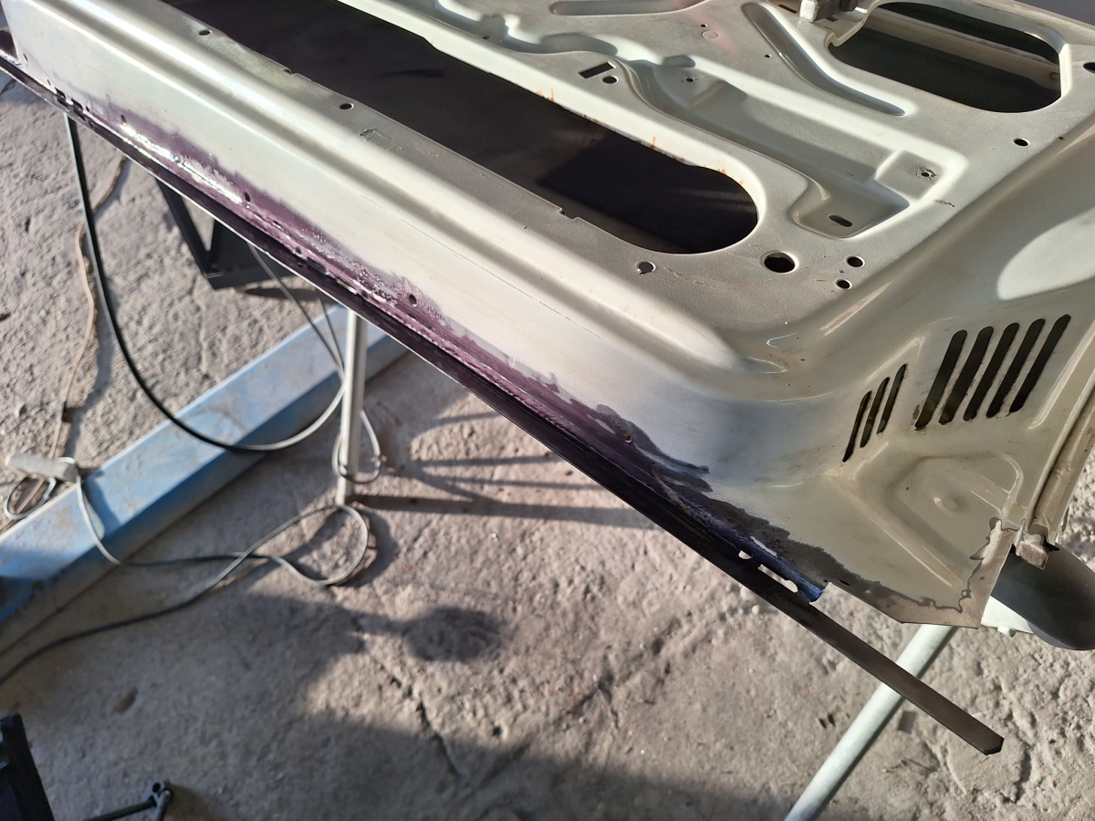

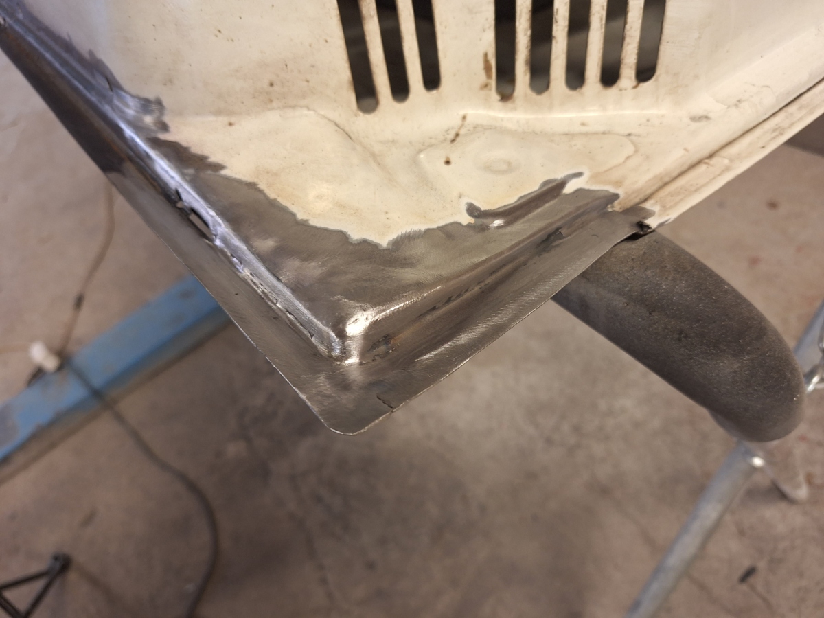

Veel näiteid uste alumistest servadest.
(See must möga, mis igale poole peale kantud, on Brunox epoksiid)
Sellised jupikesed vajasid välja-vahetamist. Ehk vasakul küljel olid korralikumad uksed ja vajasid vähem tööd.
Selline sai juhiukse nurk, mis vajas kõige vähemat tööd.
Teistel ustel on "mõnusad" poole-meetrised keevitused. Deformatsiooniga võitlemine võtab aega, aga mingi katastroof ei tule.

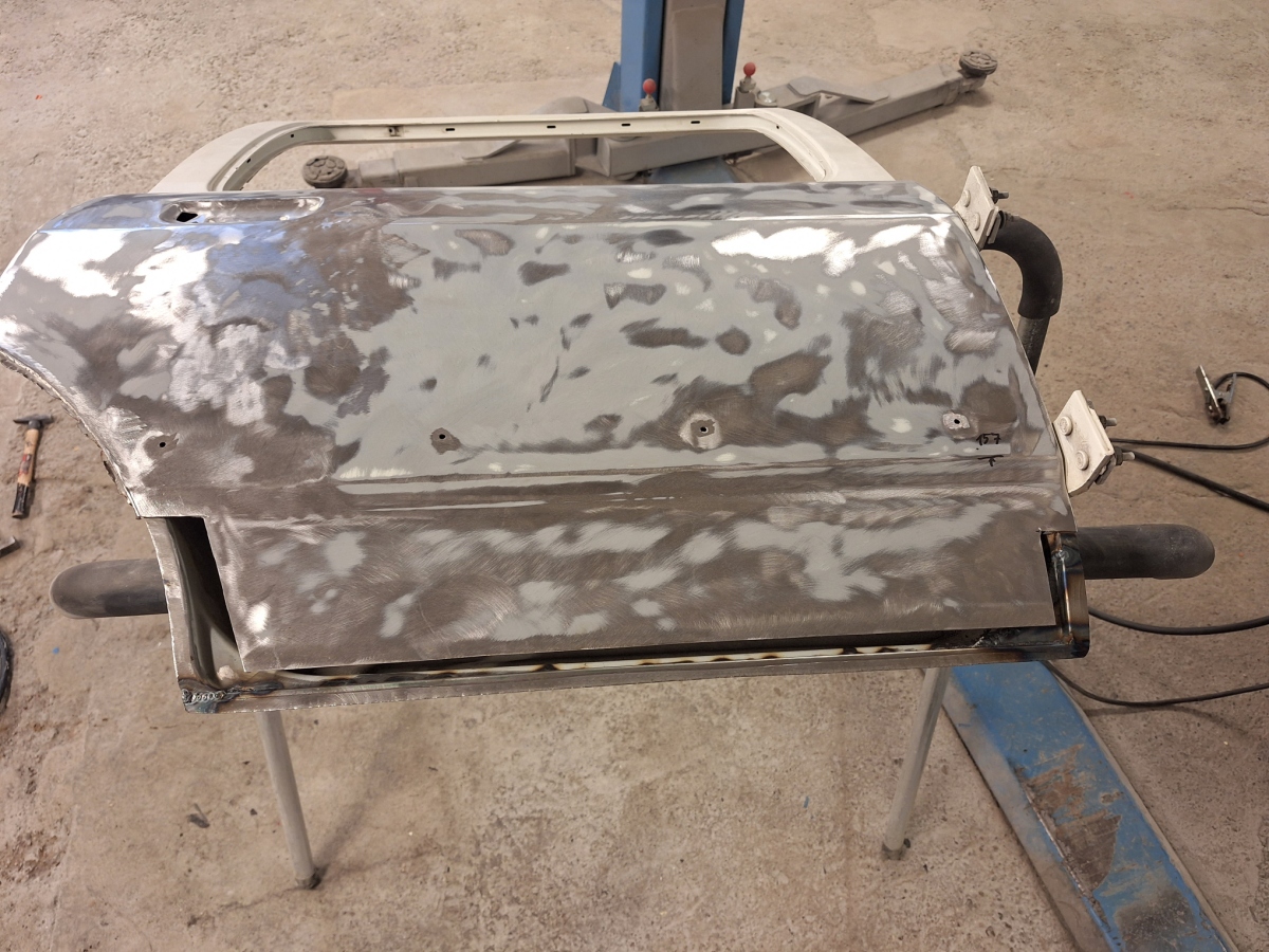

Veel uste remonti.
Esimene parempoolne siis viimasena.
Meetri jagu keevitust, üllatavalt sirge jäi. Olenematta, et varasemalt oli jällegi tegu avariilise uksega.

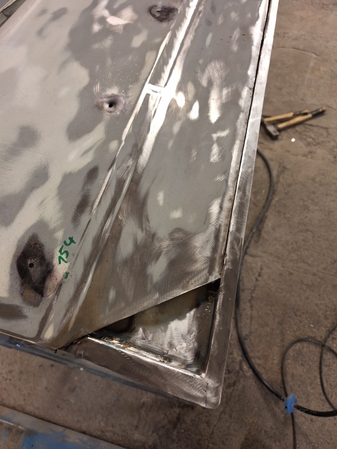

"Päeva lõpuks" sain ühe normaalses korras tagaluugi ka...
Alumise valtsi vahel juu rooste puudub.
Tore-vahva, aga klaas kukkus ise küljest ära, sest seal all rõve mäda.
Ei ole hullu, see oli täiesti ette-nähtud mure. Varasemad kaks tagaluuki ka olid sellised sealt.
Loodame, et keevitus-aparaat alla ei anna...
