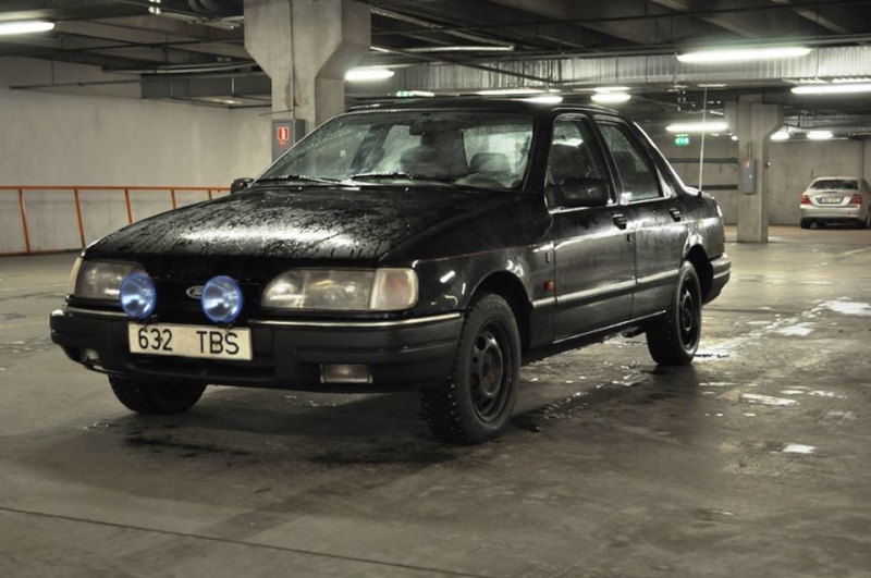

Omanud nüüdseks Sierrat pea-aegu pool aastat, seega pidasin ennast pädevaks, et teema valmis meisterdada.
Autoks Ford Sierra, tehasest väljunud 1990 aasta detsembris.
Varustust üsna heldelt kaasa jagatud: ees el. aknad, vändatav katuseluuk, esimesed udukad, taga pea- ja käetoed, esiklaasi soendus (klaas vahetatud mitte soojendatava vastu), pesuridüüside soendus, lugemis-lambid ees ja taga.
Mootor oli siis 2.0 DOHC 88kW, manuaal käigukastiga, tagavedu.
Hiljem paigaldatud signa, mingi audio-porr ja lisa pidurituli.
Eestis esmane registreerimine 1996. aasta alguses. Seega meie maal 20 aastat rännanud.
Enamuse ajast vist kuskil Võru kandis mõne vanema inimese käes. Täpselt ennem mind pealinna tänavail ja jäärajal.
Sellest ka need imelised udutuled.

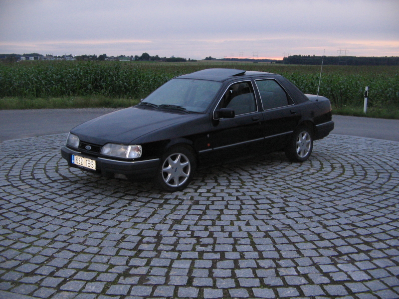

Mina ta ostsin selle aasta veebruaris. Olin küll BMW jahil, aga ükski bemm ei erutanud mind tollel nädalavahetusel rohkem, kui see Sierra. Roostet praktiliselt ei esinenud, sillad olid vaiksed, salong oli rahuldav, mootor toimetas kenasti.

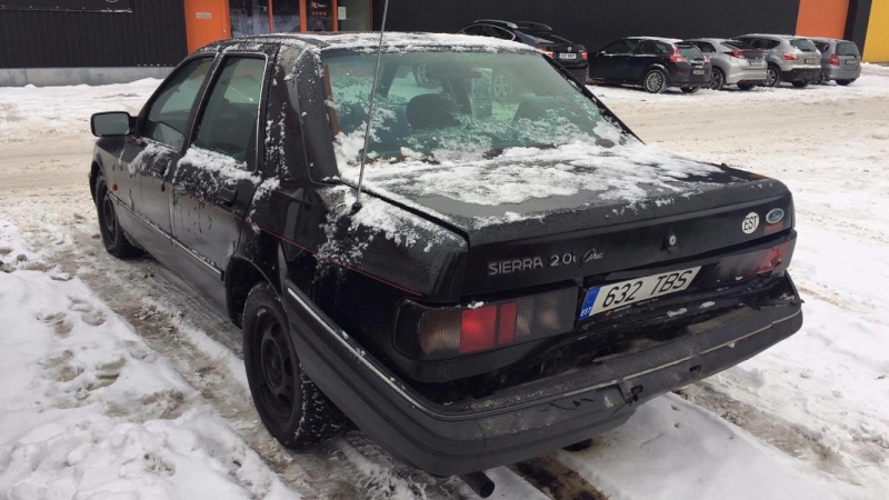

Selline ta siis oli:

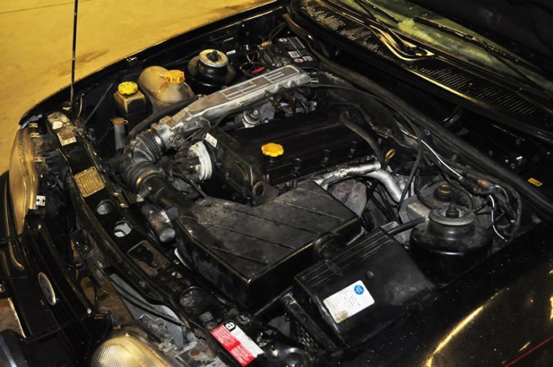

Möödus veel üks kuu ja oli selge, et DOHC on oma elu ikkagi ära elanud (Õli leke, õli põletamine, klõbin). Kahjuks samal kuul pidanuks toimuma ka ÜV.
Selleks hetkeks oli ka roolilatt rõvedalt lekkima hakanud.

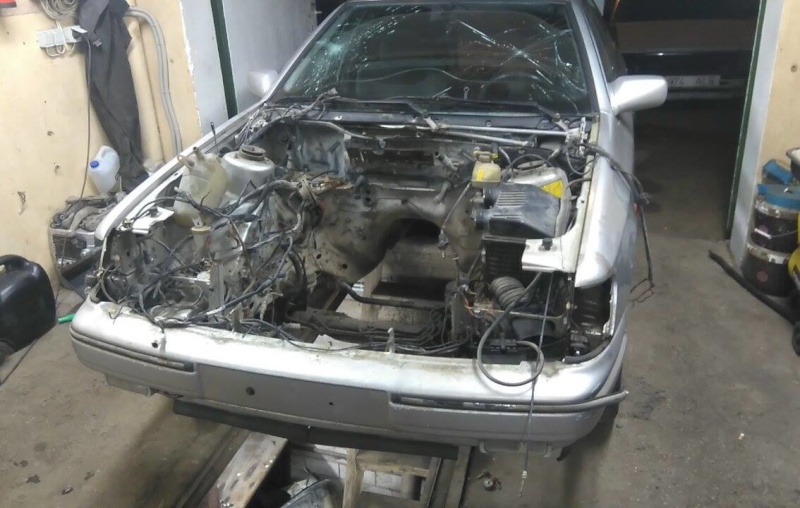

Mis seal muud, kui, et võtsin ühe Scorpio doonoriks ja hakkasin ehitama...
Alguses:
Hiljem:

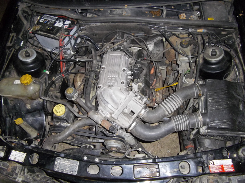

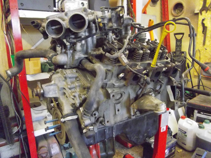

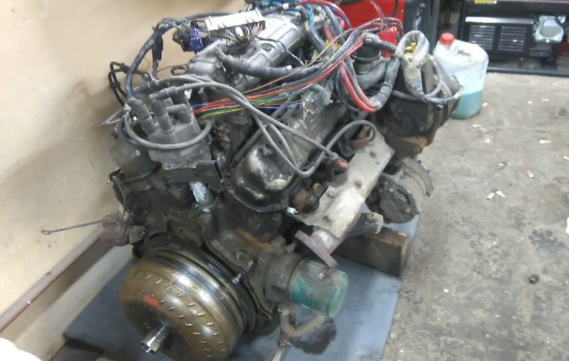

Seega Scorpiolt sain 2.9 liitrise 110kW Cologne V6 ja LSD-ga tagasilla. Muud pudi-padi kaa

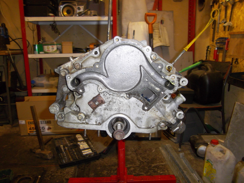

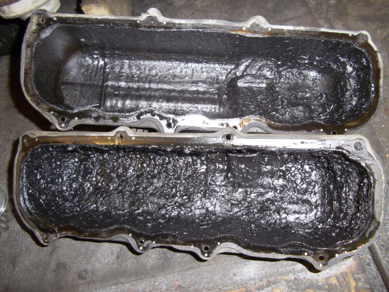

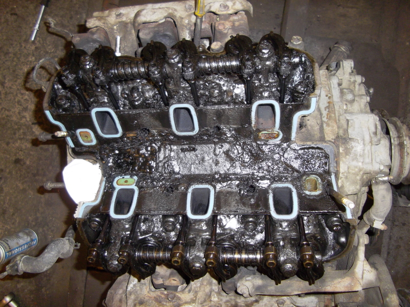

Mootor sai lahti võetud ja uute tihenditega kokku pandud. Kahjuks polnud mootor just parim toorik, mõned õlivahetused olid ära jäetud, sellest natuke suur kulumus.
Alguses:
Pärast pikka ja kulukat küürimist:

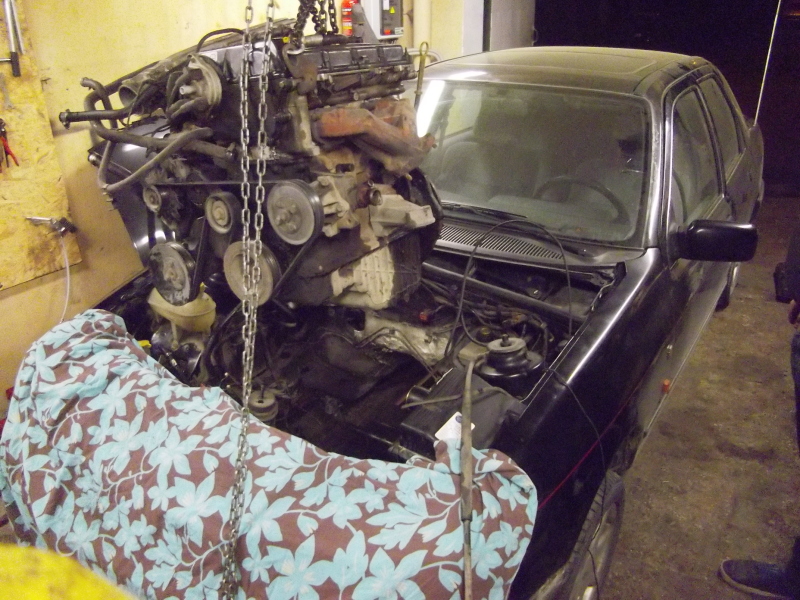

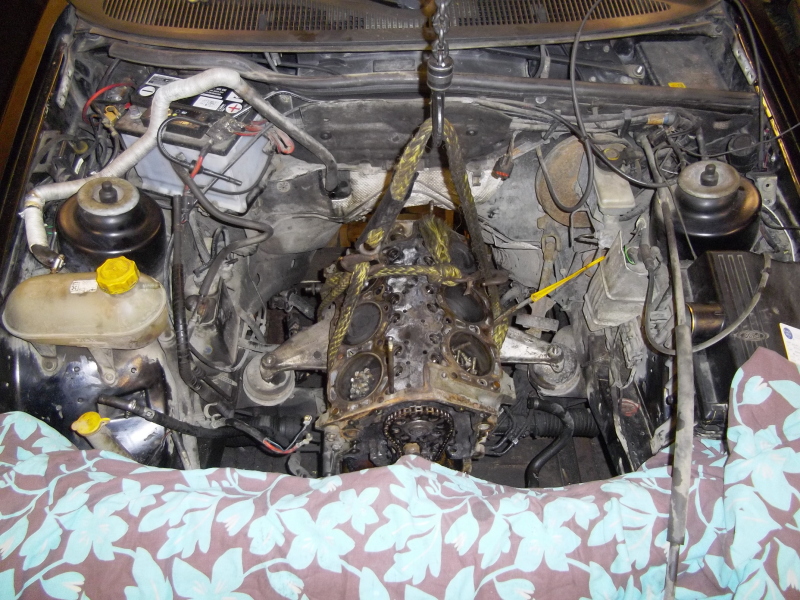

Vana välja:
Uus katseks sisse:
Uus lõplikult sees:
Kogu mootori vahetamise protsess võttis umbes kaks kuud aega. Suur osa läks juppid puhastamisele, teine sama palju aega kulus käigukasti ja tihendite sebimisele. Selle aja jooksul sai ka roolilatt, esimesed õõtsad ja amordid välja vahetatud.
Tsipakene läks juhtmestike välja raalimisele ja ühildamisele.
Lisaks, et kõik silindrid tööle hakkaksid, tuli ärida tutikas jagajakaas, rootor ja küünla juhtmed.

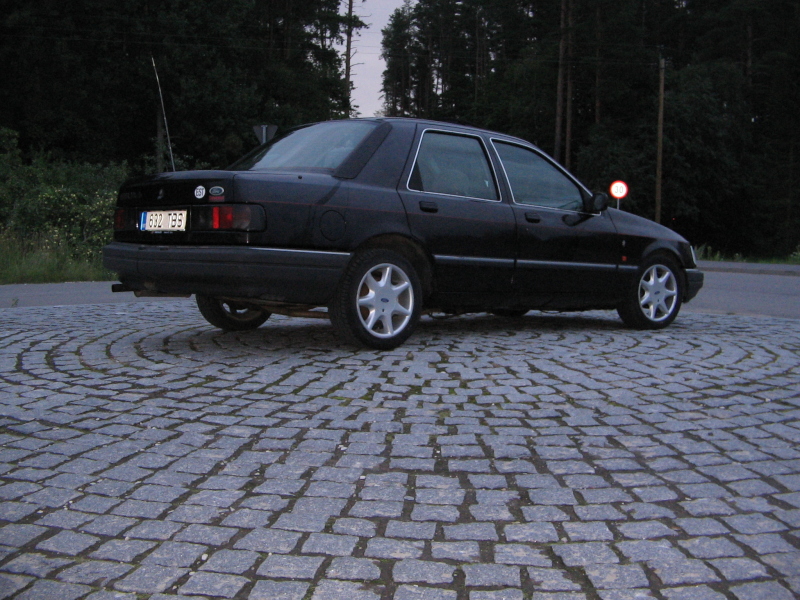

Auto eilse seisuga on väljast selline:

Karteri põhjas oli sama pilt ja vedelal kujul õli, hea, kui 2l tuli mootorist välja. Aga kokku polnud ime kombel jooksnud veel.

Teine 2.9 sai veel varutud, et, kui see oleks liiga läbi juhtunud olema.
Tolle peaks kaa lähiajal lahti võtma ja uute tihenditega kokku laduma.

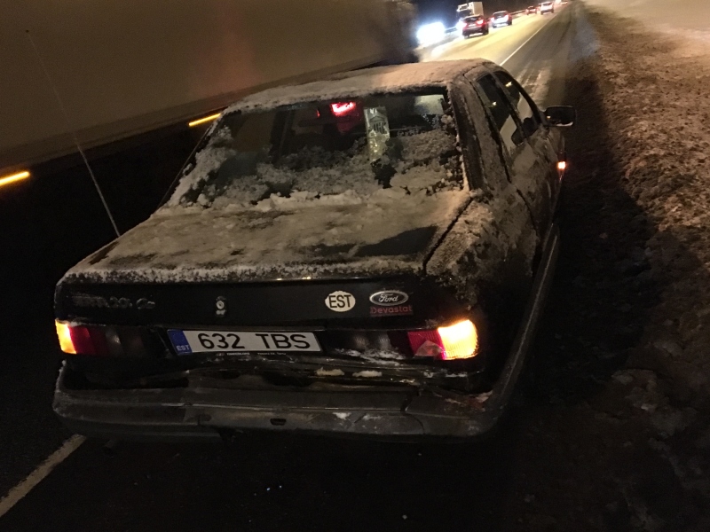

Ja siis künti tagant sisse, läheb mahakandmisele. Tagumised uksed enam normaalselt ei käi, paagi lõi lõhki jne.
Kui kellelgi midagi olulist lisada pole, siis võib ilmselt teema lukku ära panna.
Ning kui juhtub, et kindlustus annab auto tagasi, siis läheb müüki varuosadeks.
