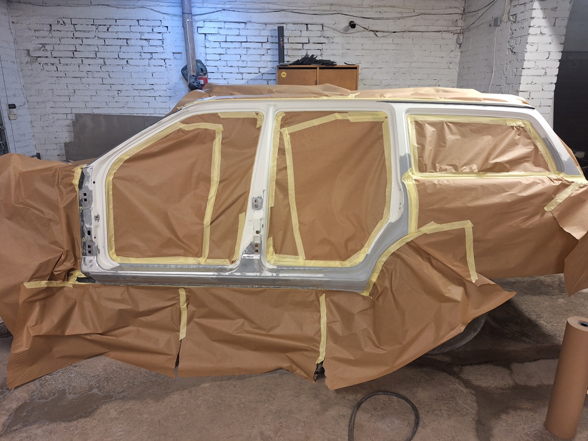

Hellalt on aega möödunud.
Ikka Sierra pole valmis.
Õõtsad olid mädad.
Vedru-kausid kadunud. Tegin uueks.
Kõik tagasilla pudi liivapritsiga üle lastud ka.
Epo-krunditud. Õõtsad ja tala kivikaitsega ka kaetud.
Õõtsad olid mädad.

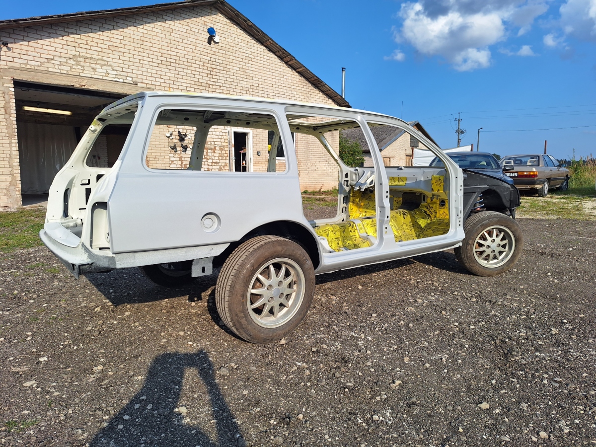

Ei läinud kahte aastatki, ja juba jälle uuendus.
2023nda aasta oktoobris kirjutasin, et tegin kerel viimased keevitused, siis nüüd panin ikka veel vähemalt kolme kohta värskemat plekki juurde.
Siis käiasin paljud keevitused ilusamaks ka.
Ja lõpppppuukkksss ometi jõudsin kruntimiseni. Põhi seest ja väljast epoksiidkrunditud.
Ajutised hermetiseeringud ka eelnevalt kõrvaldatud, mis nüüd uuesti ja paremini teha.
Põhja alla läheb kõvasti veel kivikaitset ja Raptorit. Et saaks vajadusel isegi talvel sõita.
Salongi-poolele saab pigimatid ka ära panna ja hiljem nad "sisse värvida" kere-värviga...

Salongis ja põhja all liitekohad korralikult tuubi-hermetsiga üle.
Põhja alt kõik kivikaitsega kenasti üle.
Kulda-väärt pill ikkagi, seega panin pigimatid paika pärast epot.
Minu idee on nad "sisse värvida", nagu tehasest. Kas see otstarbekas on - ilmselt mitte.
Järgmiseks üritaks luugid-stanged korraks külge saada, et vahed paika ajada. Siis saab kerel alumise serva ja rattakoopad epoga ja Raptoriga üle kõmmutada.
Kütusepaagiga tegelen ka parallelselt augusti jooksul... Vana paak on vägagi sõelastunud. Üks korralikum, aga mitte päris õige, on olemas.
Väga selline tunne, nagu tahaks kahest paagist ühe ehitada.
Hullumeelsus, ma tean.

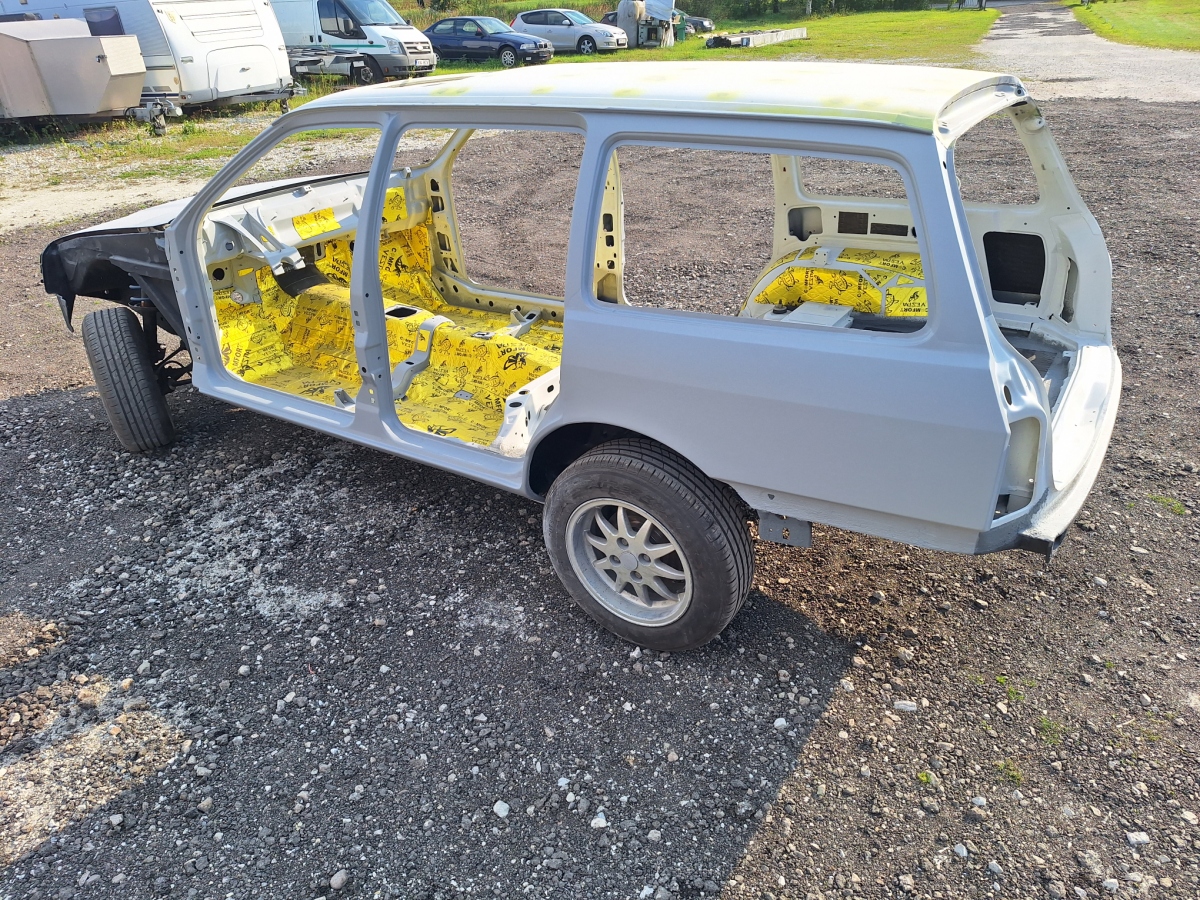

Väikene uuendus.
Tagumised rattakoopad (nalja-viluks, igaks-juhuks veelkord) ja mõlemad küljed said epo-krunditud.
Koobastesse ja põhja alla läks veeeel lisaks kõigele Raptor ka.
Karbid ja koopa-servad pahtliga siledaks ajada, tavalise krundiga ka üle uhada. Karbid ja osa põhjast ka Raptoriga "viimistleda".
Siis jääb kerel veel katusega kõik sama jama (va. Raptor
Esiotsal pole veel päris lõplikult tiibade kinnitused valmis tehtud, sest tiivad ise pole valmis tehtud...
Siis kuskil oktoobri keskel loodaks, et kere on "valmis värvi minema".
Aga uste, luukide ja esitiibadega tuleb veel kõvasti tööd teha.
Aasta lõpuks äkki need ka head.
Kui siis veel raha kuskil leiab, saab äkki järgmisel kevadel koostama hakata seda autot.
