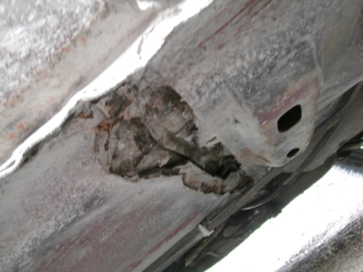

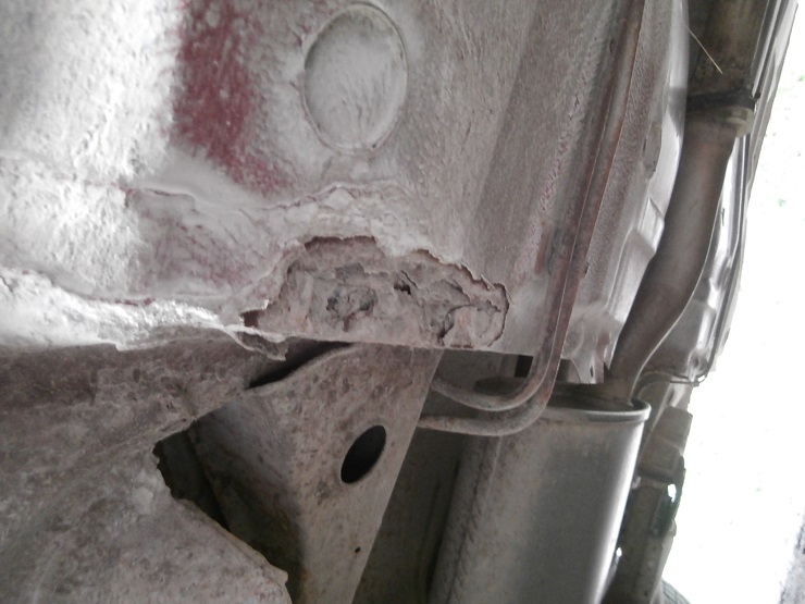

põhja alt kunde poolt ilmesid pahaks üllatuseks sellised augud- mida üritan lähiajal tegema minna, karta on et peale põrandamati eemaldust ilmneb veel haigeid kohti..... peab vist rahusteid ja südametilku varuma selle õuduse ülelelamiseks :( :)

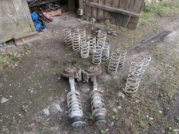

kuurist sai välja otsitud enamus autodest mul järgi jäänud vedrud- nimelt plaan teha serrale natuke madaldust-mitte palju kuid nii et oleks veidi madalam, seega oleks väike küsimus laiemale madalduse rahvale et mitu tiiru oleks mõnus võtta?? ntx ma ise vaatsin et 6 tiiru nagu on et jätta kuskil 3 ja poole v 4 tiiru peale-et 2 2 pool maha võtta ntx... kes on mässand võiks vähe abistada :)
ja palju eest võtta peaks nagu ikka võrdselt võtma...

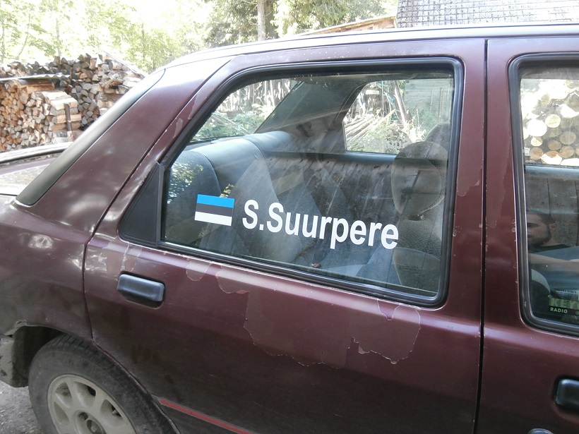

veidi veel isikupärasust :P

IMHO võiks see kleeps vähe väiksemamõõduline olla ja asuda nt tagumisel piilaril. Ja kui juba värvimisele ja muidu välimusele jutt läks, siis tee ennemini see uks korda, sest praegu see kooruv lakk on päris jube vaadata, nüüd eriti, kus kleeps selle võimsalt esile tõstab.

laki jamast lahtisaamiseks tuleks pm terve auto ette võtta ja üle värvida- selle auto puhul ma ei näe seda mõtet teha- eks ta jah silma torkab nats :P
ennem tuleks tal üldse kere korda teha ja vajalikud kohad korda keevitada ennem pole siin mingit mõtet lakist ega värvist rääkida...
