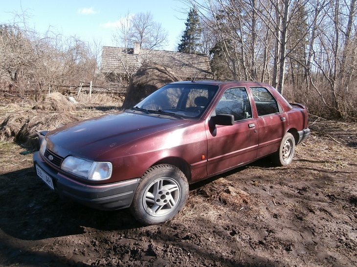

nii katsun siis teha enda masinast vähe viisakama teema, nagu näha siis masinaks mk3 ning a 90 tal, masin sai toodud mineva a novembris ning enne seda oli masin ka seisnud eelm omanikul, puudus üv ja veel sada häda... päris sadat häda siiski masinal ei olnud kuid üvl oli probleemiks heitgaasid ning juhipoolne karp vajas tegemist,( omanik mudugi väitis et läheb läbi ja muu ilus jutt eksole!)
eelüv sai siis ära käidud ning vigadeks oli heitgaasid ning siis see küljekarp. karp sai sõbral pool ära tehtud mitte kyll best of töö kuid siiski kannatab vaadata ning parem kui vahtida auku karbis, veel toodi veaks välja juhipoolne sarniir ning ka need sai mõlemad uued pandud.
mootoriks siis mainitud 2.0 tohh 88kw ning manuaal kast- mis toimetavad ilusti ning midagi halba öelda ei saa väga viis kulgemine.
väliselt on kerel on tal iluvead ka suurem mure on laki koorumine siit sealt mis mõneti teeb tast veiz romu väljanägemise aga näis mis aeg toob ja kas leiab võimalust sellele rohtu leida.
kuid üldiselt mis ma oskan öelda- suveks paremat ei oska tahtagi väga mõnus mugav liikur ning aegajalt mõnda asja nokitseda on ka puhas rõõm vhmlt mulle :D
välja sai ka vahetatud rool pildil oleva vastu, lähiajal plaanis teha veel viimased kerged hooldused filtrid ja asjad ja ma usun et suvi saab olema serra seltsis mõnus.

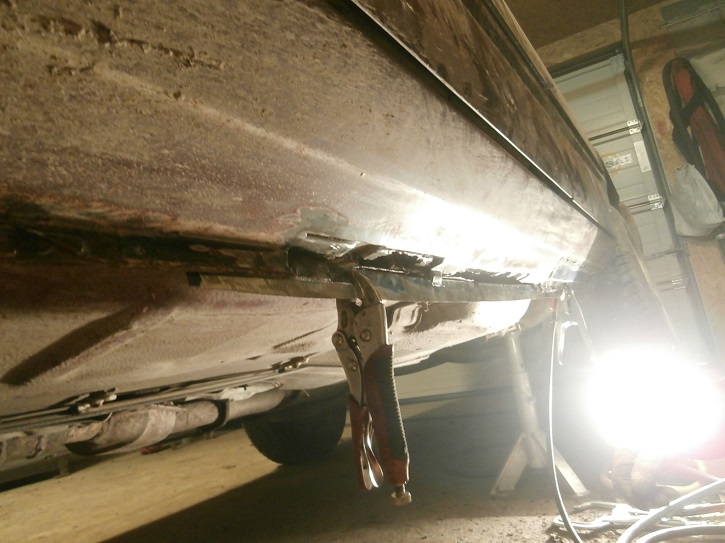

mõned pildid ka siis karbi tegemisest, tegemist tahaks ka kunde poolne kuid see veel nii hull pole ning mõnda aega kannatab sõita kyll :)
lõpuks sai hädapärast sõbra garaasis tehtud kiire nahasiirdamine, ei ole parim töö kuid jah vhmlt on üldises osas uus nahk olemas..

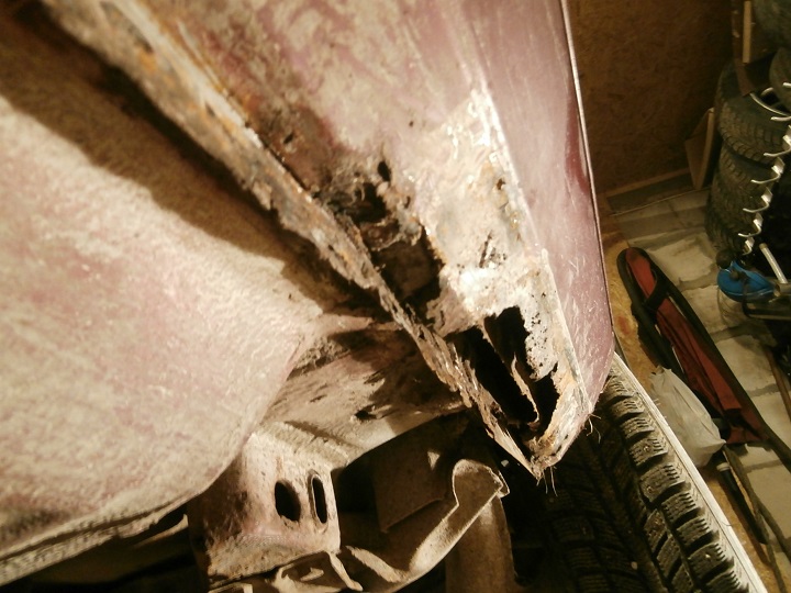

juhipoolne karbiauk ei kannata mingit kriitikat, selle näiteks ka väike pildimaterjal, auk siis selline nagu ostes oli..

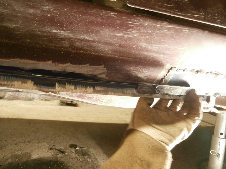

uue pleki paika sobitamine jne ss..

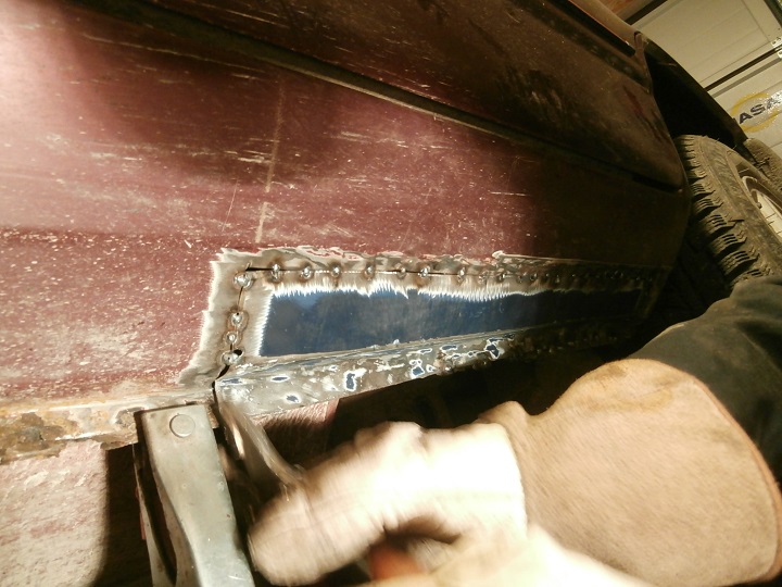

pm tuli ka enamus valtsiäärest ise uus arendada- keev sest mudu oleks selle karbi olukord olnud kyll üsna nutune..

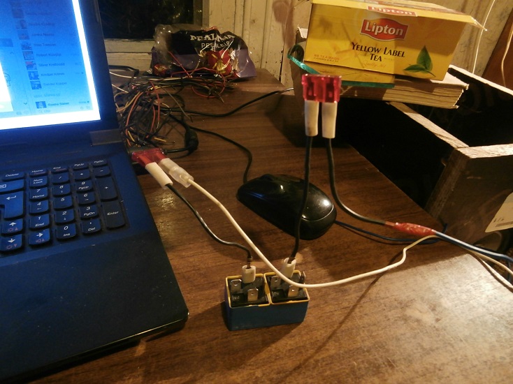

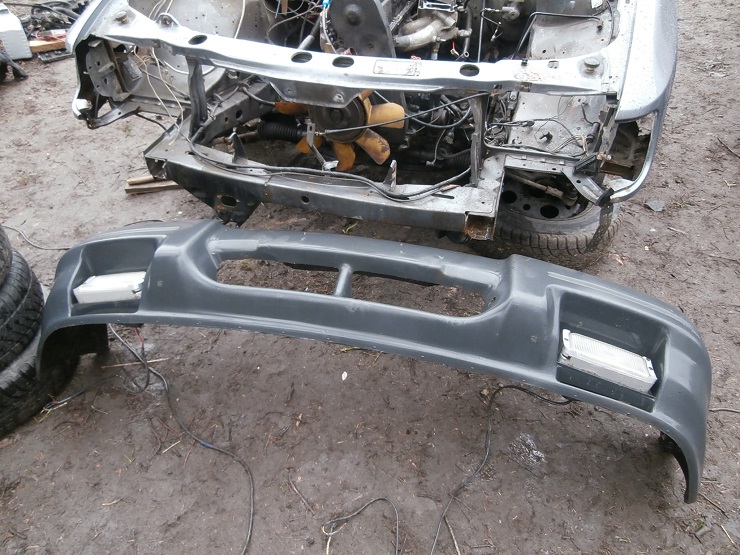

plaan siis hakata endale külge arendama mk2 udutulesid koos vastava stangega, mõlemale udutulele panen 2 releed kummagile siis oma relee- pildil siis juba siis nagu näha pisike install käib, releed on välja vaadatud aku pluss klemmid ühendatud vastavad kaitsmed ka siis vahele.. lülitiks tuleb sierra originaal tagu udukate lüliti- tuleb aind välja mõelda talle asukoht jne...ilmselt läheb see teise lülitite juurde seltsis segasem neil seal :D
edasi tuleb autol stange maha võtta ja teine udukatega ette panna ning siis saab juba edasi ka muud juhtmemajandust korraldada
teisel autol olid udukad läbi ühe relee pandud aga ma panen kaks..
eks vahelduvalt annan teada nii pildis kui sõnas kuidas asi kulgeb edasi...
relee majandus siis..eks edaspidi saab selgema ülevaate asjast ka :) ühendused asjad

stange siis koos udukatega mis külge läheb...

Oeh, milleks mõlemale eraldi relee ja eraldi kaitse? Pealegi, ühe tule pirni võimsus on 55W seega 4,58A ! Ärme nüüd üle kah pinguta, nii, et suksu põlema läheks.
Viimati mainin veel, et kui kaitse läheb kapoti alla, siis soovituslikult panna niiskuskindel kaitsmepesa! see selleks, et vältida hilisemaid jamasid.
mis viisil sul endal udutuled küljes ja millised kui tohib küsida ? :)
releed lähevad endal sinna konkusse kus ajugi on, saab kenasti sealt juhmeid vedad kuhu vaja :)
