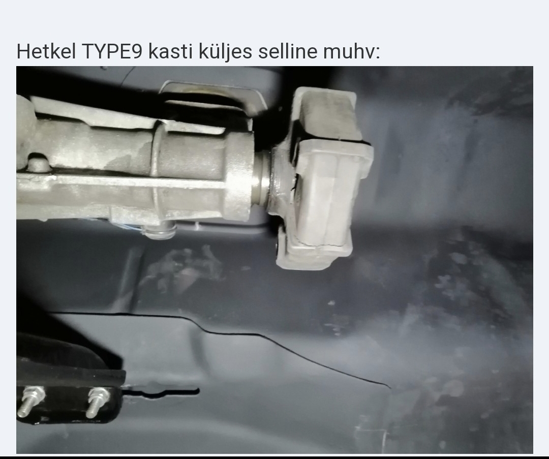

Hei.
Nagu pealkiri ütleb,käib käike vahetades kolksumine. Nagu kardaan liiguks edasi,tagasi. On nõuandeid,või on kellegil jooniseid käigukastist tagasillani 🙂 Kindlasti paljudele elementaarne asi aga mulle (võhikule) tuumateadus 😅

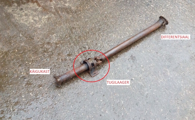

Kardaani tugilaager? Võib olla ka tagumise differentsiaali kinnituspadi, mis on ajaga juba nii pehmeks jäänud, et paugutab keresse, leevendamise asemel. Kardaan ise auto all horisontaalis edasi-tagasi ei liigu, kui siis ainult vertikaalis üles-alla, tugilaagri/puksi tõttu.

Suured tänud,vot see on vastus,mida on rõõm lugeda.Eriti et viitsisid pildile märkida,mis on mis🙂 Kas mul oleks mõtekas mõlemad ära vahetada? Kohe ka uus küsimus. Kas neid on üldse saada🙂

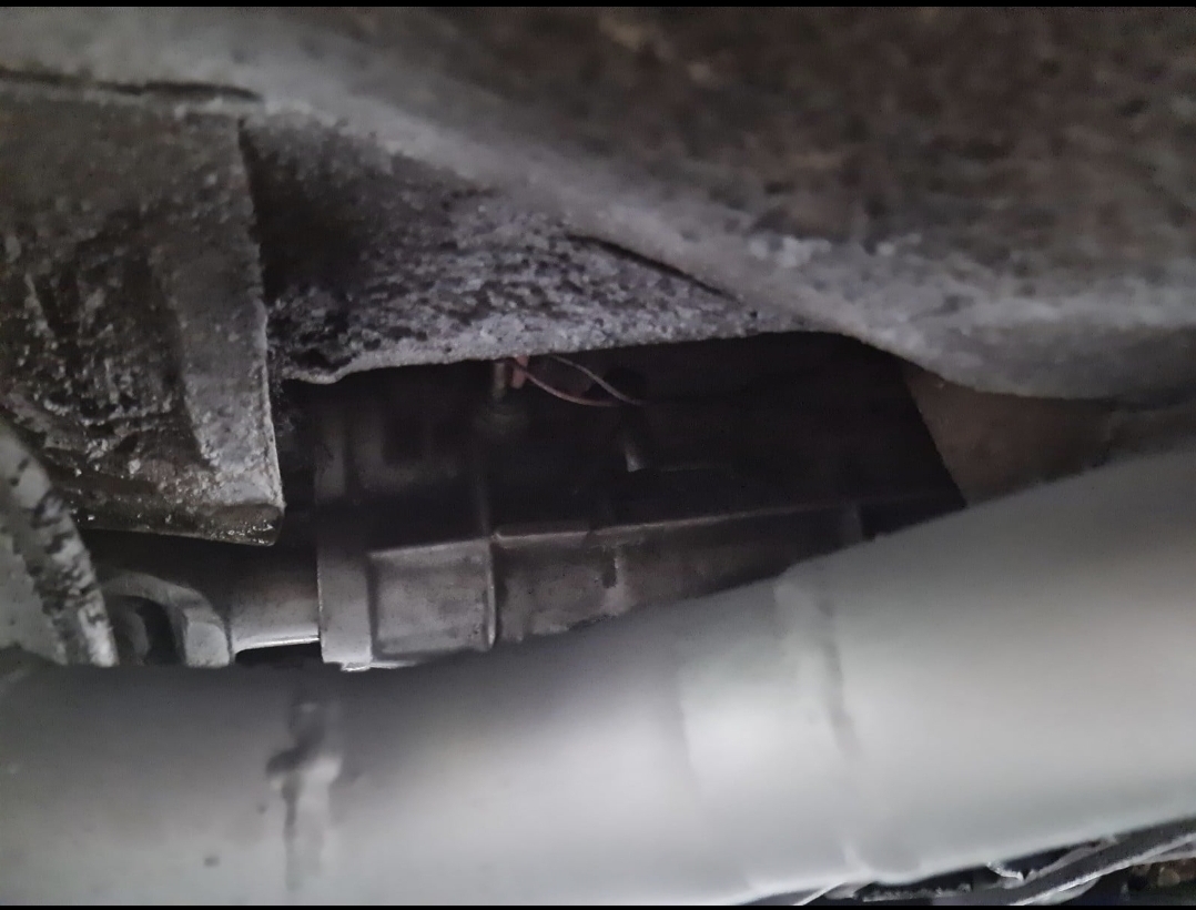

Kas on midagi puudu?

Sellega võrreldes pole kummijunni.

Neid on kahte sorti, leevendiga ja ilma. Kui leevendi on olnud, ja puruks läinud, siis auto ei oleks sõiduvõimeline enam ka :) . Varuosade saadavuse poolest, siis tugilaagri komplekti on saada küll. Nii seda puksiosa, kronsteiniga kui ka laagrit ennast eraldi. Paraku tagumise differentsiaali kinnituspatja uuena enam saada ei ole, see tuleb kasutatud peast kellegi käest otsida. Enda ka paraku neid üle enam ei ole, et pakkuda.
Ps: Esimese pildi pealt muidugi natuke keeruline aru saada, mida üritasid jäädvustada.

Üritasin jäädvustada et seda kummileevendit pole üldse küljes. Käigukast on type 9. Leevendi pole puru läinud. Käigukast sai vahetatud 5 kasti vastu. Kuidas ma saan teada,kas peab leevendi olema või ei pea? Praegu kolksub kõvasti igatahes. Tugilaagrit rebisin auto all seliki,see oli suht jäik. Kumm oli ka alles. On sul äkki mingi muu kanal kus saaks videosi jms näidata,arutada. Oleksin väga tänulik. Fb olen ma Andrus Kosk, tel 53735233.
