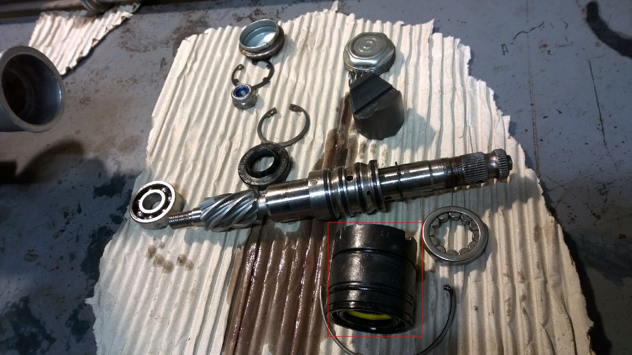

Tere,
Lammutasin laiali vana roolilati, mis lekkis hästi. Detaile vaadates ja googeldades jäi silma, et lati tugipuks minu enda latis on plastikust (märgitud punasega) ja siin välismaa foorumis (https://passionford.com/forum/ford-sier ... -leak.html) on tugipuksid metallist - kas keegi oskab öelda, et kas need metallist tugipuksid on originallid ja see plastikust minu latis on B-varuosa remondikomplektist? Või mis variantides need roolilati välimised tugupuksid on?

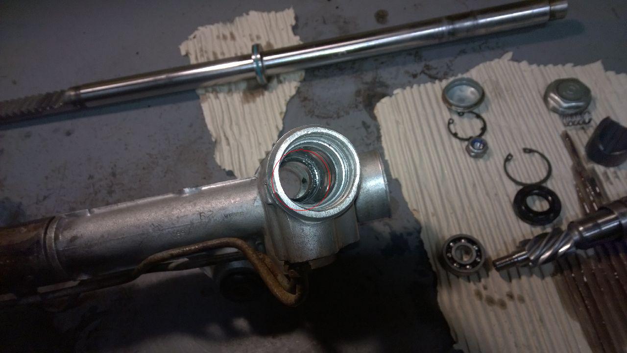

Oskab keegi öelda kuidas roolilati korpuse seest see tihend (märgitud punasega) kätte saada - kas ainult mõne eritööriistaga?
Lati välimine ots vajab polieerimist...

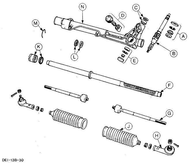

Kuidas seda tihendit sealt roolilati korpuse keskelt kätte saada, joonisel L?

Mina ajasin gaasipitsiga soojaks siis tegin konksu ja sellega õngitsesin, aga peab ettevaatlik olema ,et silindri pindasid ei kahjustaks. Ilma soojendamiseta liikuma ei hakanud.
MetalBender
Postitusi: 263
Liitunud: 31 Mai 2007, 15:40
Re: Sierra 4x4 roolilatt

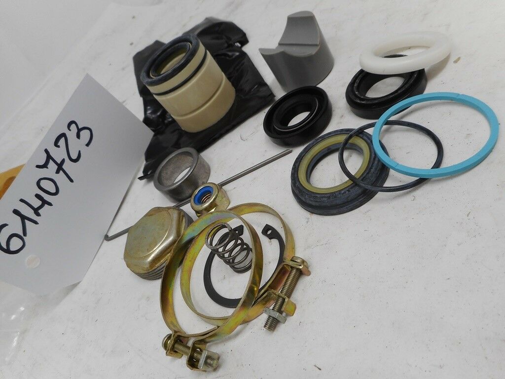

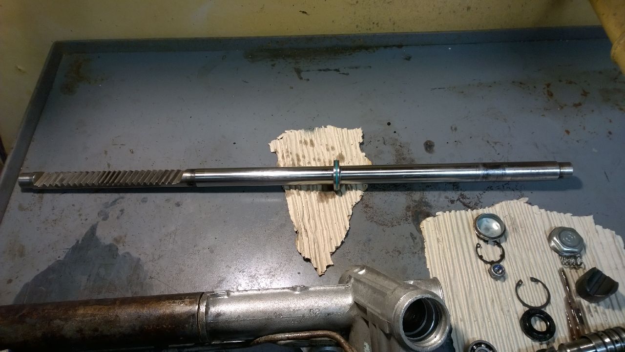

Tänud, toimetasin soovituse järgi ja sain tihendi kätte. Õnnestus ka välja õngitseda korpuse kekskel asuv tihend ja plastik puks.
Tellisin eBay kaudu uue tihendite ja puksi komplekti.
