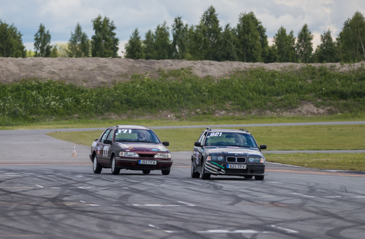

MM10, 02.07.2017.
Et poisid ei saanud kogu oma tiimi kokku, kutsuti ka mind sellel üritusel osalema. Takkajärgi mõeldes läks selle sõrmega käsi ja kõik muu kah :mrgreen: Ja oligi uus ajamahukas hobi jälle olemas.
Tulemused https://www.mannergutemooduvott.ee/mm10
Mingil põhjusel start viibis, sõidu pikkuseks jäi 5h. Läbisime selle ajaga 121 ringi ja parim ringiaeg oli 1:46,124
Õnneks see kuuri alt leitud mootor täitsa töötas (tglt lausa selle kere lõpuni käis)

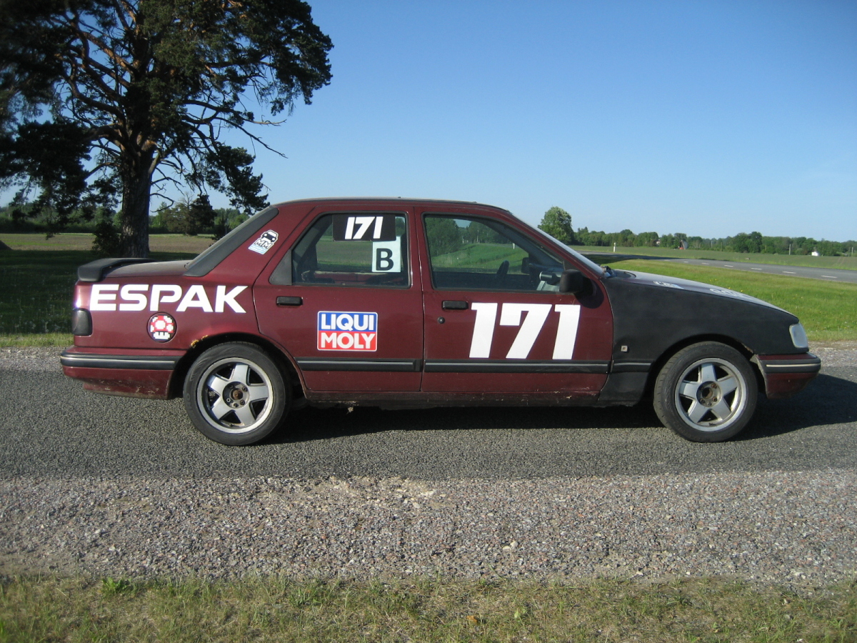

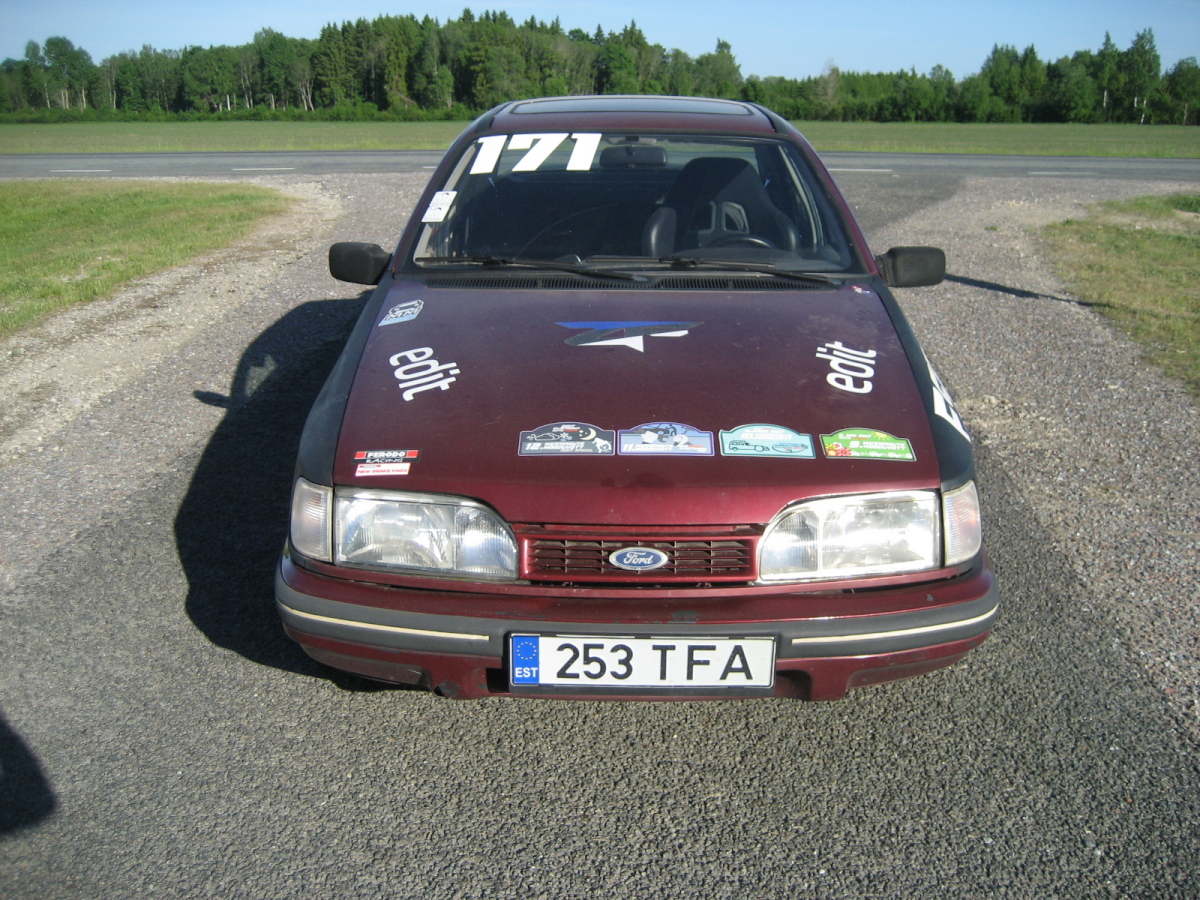

Muidu nägi pill hooajale vastu minnes välja selline
