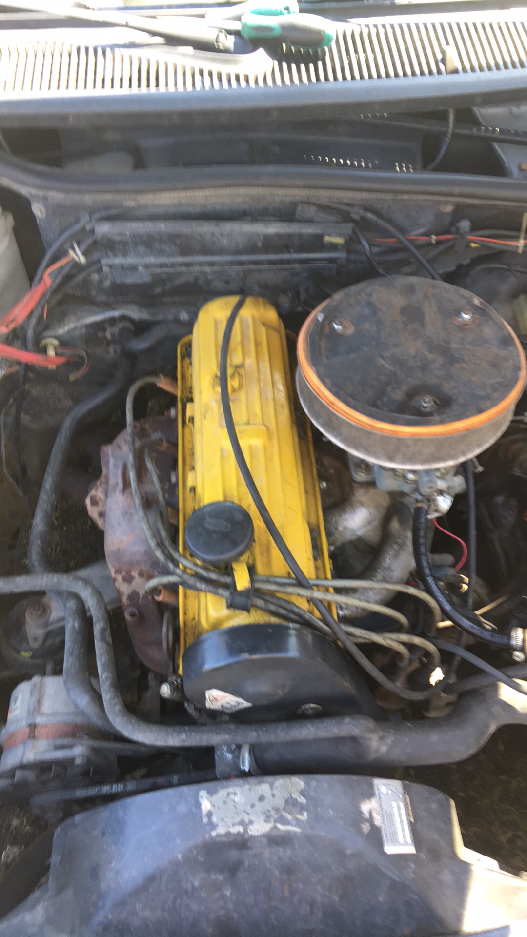

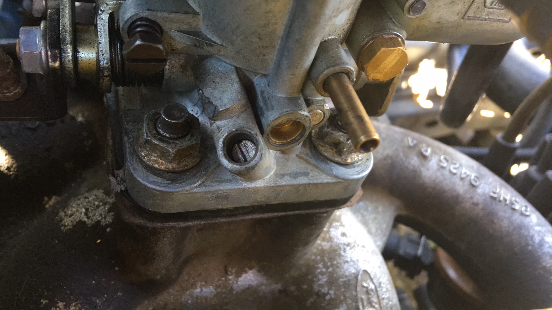

Hey

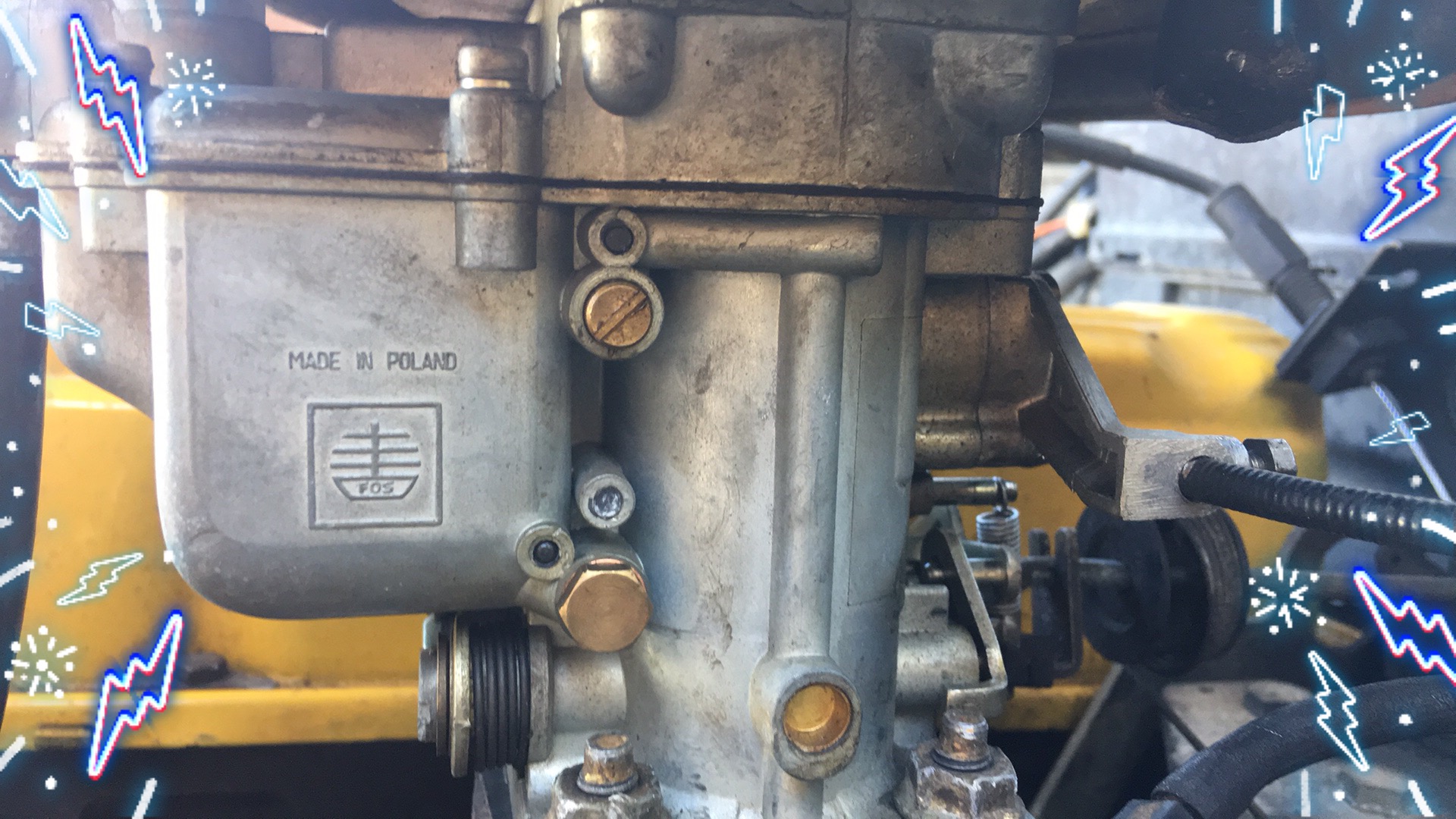

Mureks siis see et ei tea kas on ōige segukruvi asend keerasin 0i ja jätsin 2,5 pööret välja
Karbuss ise made in poland ja sierra on tooreklapiga tooreklapp töötab nagu kella värk
Eelmine omanik oli tuunind seda sooviks teada mis see sierra segukruvi asend peab olema suvel ja kui eriti super vb kellelegil sama karbuss peal ütleb palju ta tavaliselt keerand on :?: mis sierra ōige asend tavaliselt on😃

Kui sa üritad kellegi teise n-ö kraadi järgi seda sättima hakata, siis oled kahjuks valel teel. Kui soovid AFRi ilusti stöhhiomeetriliseks saada, siis pead ikkagi sondi taha lükkama, vaakumiga testima hakkama ning kruttima kuni kõik on tip-top. Ma ise olen nüüd, kui biokütuse aeg on (sest, kes jõuab seda 98t tankida), keeranud küttesegu peale, sest tekib tunne, et selle bioga mootor nii lustakalt enam pöördesse ei lähe.
