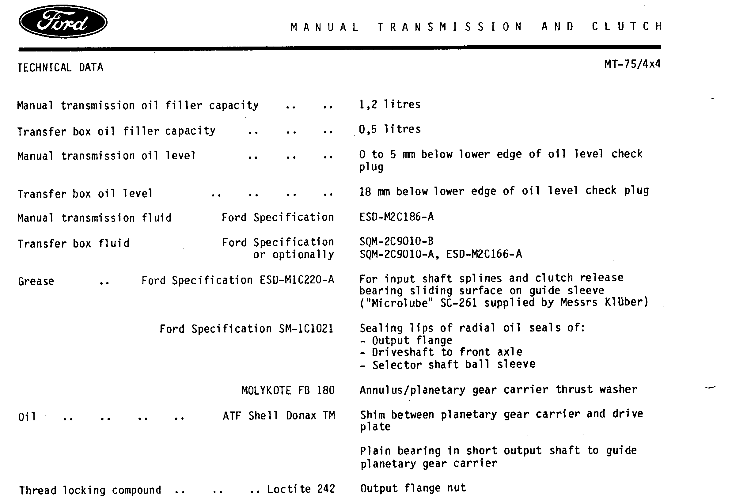

Need google pildid on ka enamus 75w-90 või 75w-80 viskoosusega õli.
Valvoline ise soovitab sinna panna: http://valvoline-eu.lubricantadvisor.co ... aad594f263
Mis speciga õli peaks minema MT75 kasti?

Re: O: 2.0 -dohc- MT75 4X4 käigukast
Fordi juhendis on õli spec kood ESD-M2C186-A
Vastava õli ostsin kunagi fixusest, kirjadega ford service.
mina panin atf, anomaaliaid ei täheldanud
