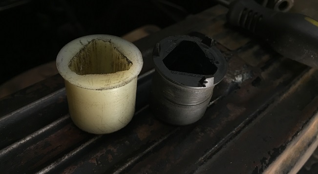

vaja oleks termostaadi korpust, kütuserõhu regulaatorit
lisaks vaja sellist detaili https://www.eparts.ee/catalog/getImageF ... 2/brand:57 äkki kellegil olemas, tegu siis rooli gardaani ümber käiva detailiga et nö lukustada rooli gardaan tulemüüri juures.

See detail, mis lukustab roolisamba tulemüüri külge on valikutes mõnes poes (delphi toodang) ja saatsin päringud, et teada saada kas reaalselt tellida saab. Hind paistab nii ~5eur kanti.
Endal ka seal tulemüüris suur loks sees. Mis sümptomid sul kaasnevad seoses sellega?

selle roolisamba detailiga niimodi et see vist igaltpoolt tootmisest maas ja väga saada ei ole kui siis ainult originaali. sümtomiteks praegu ainult roolikardaani loksumine seal oma augus, autoga sõita pole saanud veel kuna ei käi teine õigesti

Sain ka igalt poolt negatiivse vastuse. Pakuti originaali. Mis originaalil viga?

Orginaalis tuleb kõik osad eraldi tellida:
Minule pakutavatest oli ainult saadaval: 1638549 võib-olla leiab teised ka ei hakanud süvenema.
Autovaruosadonline.ee on DELPHI alternatiiv saadaval, kuid saatmiskulud ~16eur ja tuleb Saksamaalt. Kahe või enama tellimisel oleks hind juba mõistlik. On huvi?

Toimiv kütuserõhu regulaator olemas ja selle roolisamba jubina saab ise ka treida 8) endale tegin ja toimib väga tihedalt.

Ei oska kuidagi sinna keskele seda kolmnurka teha, et asi kaubanduslik ka jäeks :D Ainuke võimalus vist cnc-ga.
Muidu ise puurisin augu ja lõikasin tikksaega :lol:

Täiesti tehtav, kui need ülemised nagad olulised ei ole.
Vesilõikusega plastikust lõigata kolmnurkse avaga ümar toorik ja hiljem see flants treida. Kui keegi mõõdud võtab, saan vesilõikuseks vajaliku DXF kontuuri teha.

Ülemised nagad pole olulised.
