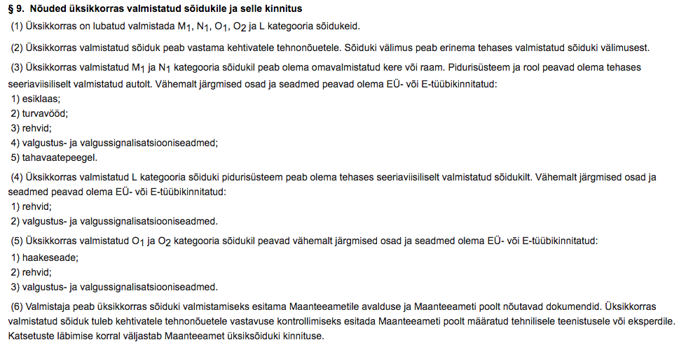

Uurisin ka natuke, kuidas asi seadusesilmale sobilikuks saaks.
1) avaldus ümberehitamiseks
2) ümberehitatud sõiduki kontoll (vastavus tehnonõuetele)
3) korralik riigilõiv - võib arvestada ümmarguselt pea tuhande euroga (üksiksõiduki kinnistuse omistamine -
4) naudi!
Auto, mootorratta, mopeedi ja nende haagiste tüübikinnituse, üksiksõiduki kinnituse ja ümberehituse tingimused, nõuded ja kord
