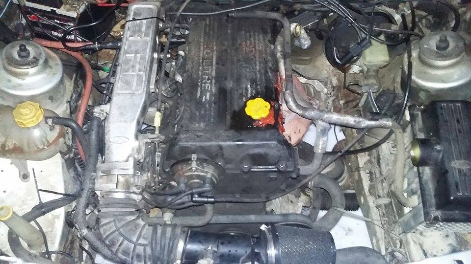

Mure siis selline et tühikägul töötab enamvähem aga kui gaasi anda tahab kohe välja surra ja hakkab vahelejätma. Vaikselt gaasiga mängida saab nagu rohkem pöördeid anda. Vahetatud gaasiasendi andur, küünlad, kütusepump lööb, filter on mingisugune ise pandud aga kontrollisin ja tuleb läbi kütet. Kui süüde sisse panna siis kütuserõhuregulaatorist tuleb kütet nagu näela otsast, väikse survega. Kas see peab nii olema? Ja tagasivoolust ei tule midagi, lihtsalt immitseb vaikselt. Kust ja millest võiks alustada?

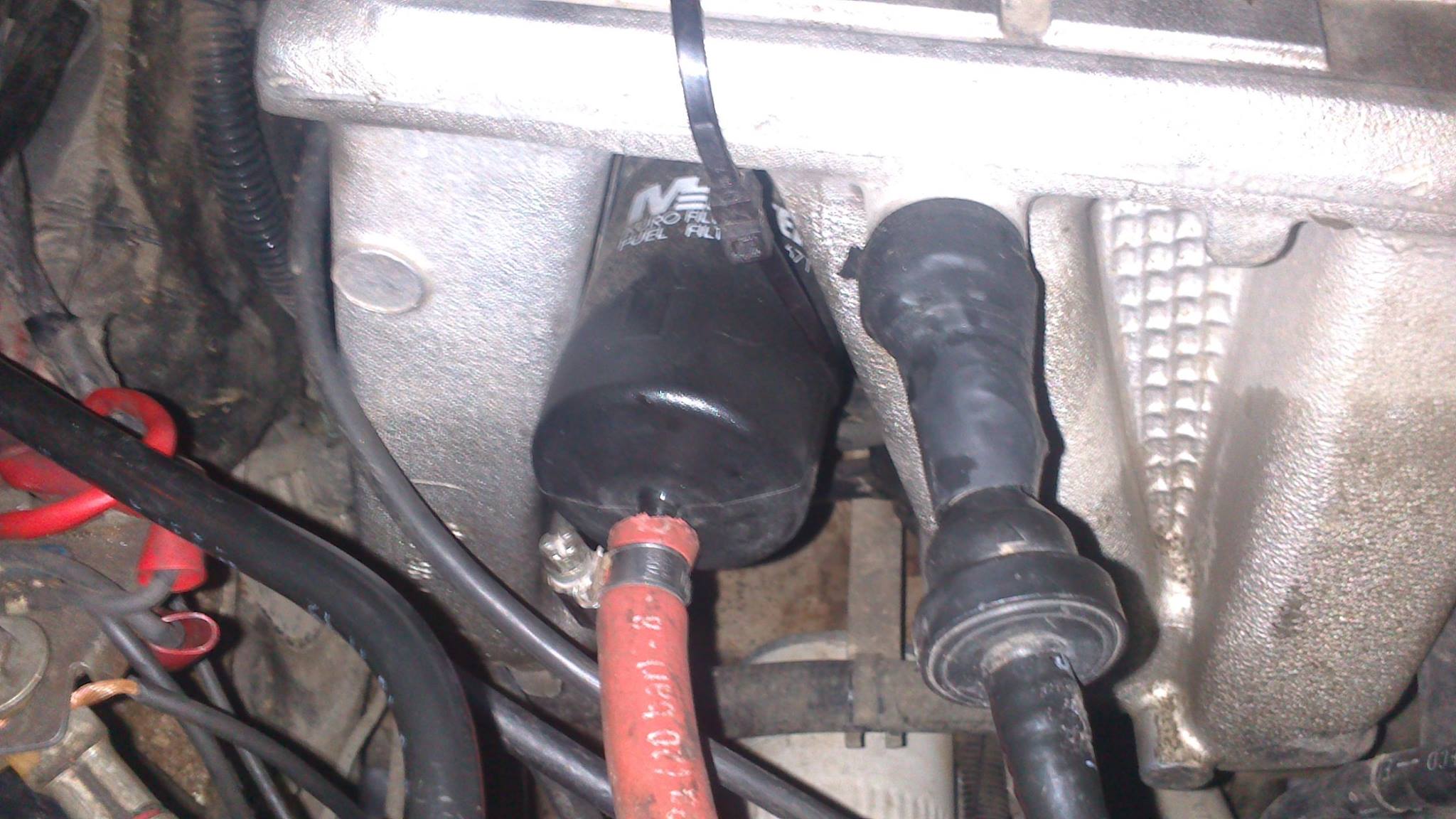

Vaata äkki on põhjaalla originaal filter alles jäetud ja se ei lase piisavalt läbi. See uus filter tundub ka kahtlasena.

kütet tuleb läbi aga kuidas see rõhuregulaator kütet peaks läbi andma, kas peenike surve nagu süstlast lasta?
Re: K: Dohc 88kw
eemalde see filter, vaheta põhja alune filter. kütuse süsteemis on korralik surve 3bar kanti oli, need hujoova filtrid ei sobi selleks.

Asi selles et põhjaalust filtrit pole, eelmine omanik on ise pannud uued torud ja selle filtri kah. filtri ostsin uue peaaegu samasuguse ja kui võrdlesin neid( selle all mõtlesin läbi puhkumist siis öö ja päev, uus laseb ikka korralikult läbi vähemalt mulle tundus). enne seda jama sai autoga lastud poolpäeva jäärada ja siis ainuke viga oli et täiesti põhja ei saand pedaali panna muidu tõmbas kinni, jäi nagu nälga. 3 päeva auto seisis ja peale seda pole korralikult käima saand.

Mina võtaks pihustid maha ja kontrolliks ega sõelad umbes ei ole.Vahest vanast filtrist hakkab eralduma elemendi osakesi.

ära siis unusta et sa sinna karpa filtreid ei topi, need peavadsurvet taluma

mul muidugi originaal ka olemas, sai esimese asjana tellitud aga ma uurin täna kas on kohta üldse kuhu panna see.Arvatavasti on eelmine omanik kütuse torud lihtsalt vedanud paagis mootoriruumi ja sinna siis filtri pannud.
