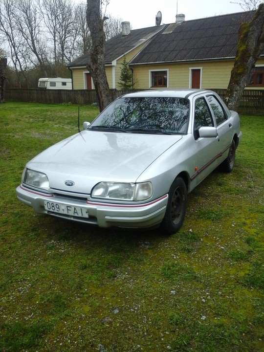

Sai siis eile toodu jällegi üks sierra.Seisnud on ta 3 aastat aga karpide seis on üllatavalt korralikud mudugi tal roostet siin seal leidub ja ka väikeseid auke tiibades.Vaja vahetada siis õli,küünlad juhtmed,õhufilter,esiamordid pehmed,võimalik et mõni puks ja kui käsipidur täiiesti all on siis koliseb sõidu ajal hirmsalt nagu midagi käiks vastu kuskil või lahti midagi.Mudu selliseid vigu mis sõitmist segaks otseselt ei ole.Rohkem nagu ei oskagi hetkel õelda auto kohta.Paremad pildid panen kah millalgi.

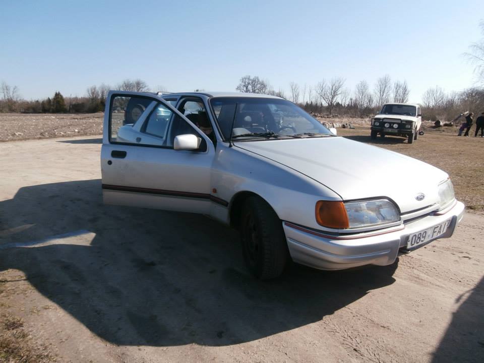

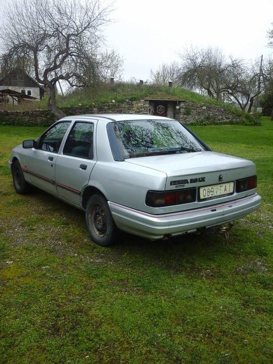

Niisiis vahepeal vahetatud siis esi suunad ja tagatuled ja väheke puhtamaks tehtud autot :D

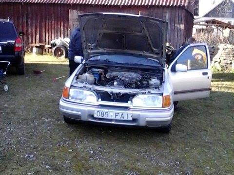

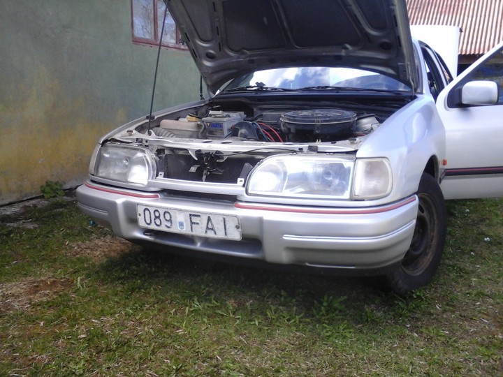

Vahepeal siis niipalju juhtund et masin ei taha käima minna,lõõb karpussist tagasi ainult,milles võib viga olla?
Re: Sierra 2.0 ohc 88a
ega jagaja kaant pole vahepeal 180 kraadi valesti peale pannud (ärge öelge et ei anna panna, mul isa suutis :D )
anomaalia hakkas sellest pihta et mina vahtasin tal ära küünlad ja küünlajuhmed, peale nede vahetust asi enam ei tahtnud käivituda-korraks läks käima- aga siis osad silindrid ei töötand, jagajat ennast pole sellel minu teada lahti võetud ega ka asendit muudetud-mida kevin ise seal kallal prst sussis on mulle teadmata, vahetasime aind jagaja kaant... peale seda sõimati nägu ka veel täis (tee siis veel head eks!!!!!)
härra automanik lubas tuua uued juhmed ja küünlad ja seegi venib mitu kuud. seega mina ei tea öelda hetkel kas viga on siis tõesti nedes vanades juhmetes v on ilmend tal mingi muu kala tagantjärgi nüüd :roll:
küünla juhtmed said õiges järjekorras peale?
no jah 1 3 4 2 järjekord ju juhmeid me seal sättisime ma arvan et panime õieti peale aga no nahhui ma ka mäletan enam we, enda ohc pritsel sain igatahes kenasti asja käima peale uute juhmete ja küünalde toomist, mu teada kui jagaja ise paigas siis kas jagaja serval polnd ka mitte oma sälk mis pidi näitama rootori asendit 1 pütile kui vändamärgid on paigas....
see sälgujutt võib ka vale olla aga nii sõbral kuulsin igatahes...

Sai ss masinale uued küünlad ja juhtmed peale pandud aga ikka käima ei lähe vaid lõi karpast leeke välja.
rekkamees
Postitusi: 454
Liitunud: 17 Dets 2013, 12:15
Postitus Postitas rekkamees »
Siis on kas süüde väga vale või probleem klappidega. Viimast näitab kompressiooni osaline või täielik puudumine probleemsetes silindrites. Mootoririhm võib ka olla üle hüpanud või isegi puruks, viimast peaks starteriandmisel küll juba häälest kuulda olema.
esivedu tähendab tõmbamist
klapid on korras sest viimati masin sõitis kenasti igatahes.. ennem kas süüde v siis mingi karpamajanduse jama mine võta kinni krt..
rekkamees
Postitusi: 454
Kui klapid korras ja süüde õige, siis karpasse tule jõudmine on väga ebatõenäoline. Leek karpast viitab just sellele, et silindrist on pauk tulnud hetkel, mil sisselaskeklapp lahti. Rihma ülehüppamine näiteks käivitushetkel on täiesti võimalik. Samuti on suudetud ka jagaja kaasi valetpidi peale panna, kuigi ehituslikult peaks see variant justkui elimineeritud olema. Kontrolli surveastmed ja vaata süüde üle. Ma teeks seda "vana kooli meetodil" ehk 1. silinder survetakti lõppu ja vaatan, kas jagaja jagab sel hetkel sinna sädet. Kui jah, siis väntvõllile 180 kraadi peale ja 3. silinder... ja 4... ja 2.
