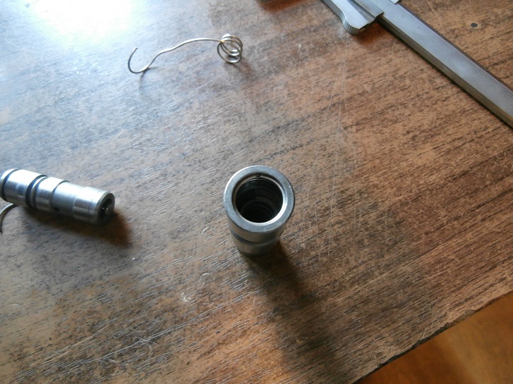

uut rõngast tuleks ka ilma kolvita proovida silindrisse panna kuidad sa seal istub ja kas ta on ühtlaselt oma pesas kenasti  nagu pilt näitab...

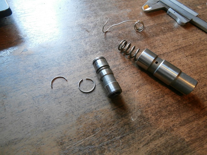

P3160004kluupi pinguti.jpg (179.66 KiB) Vaadatud 3901 korda

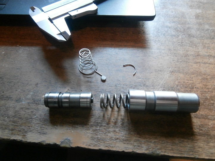

algselt siis kakume vana pinguti täiesti lahti-lahti saab kui kolvile haamriga laks pihta anda siis kargab kolb silindrist välja..ning vaatame detailid üle ja !! eelkõige stopper rõngad eriti alumine.. vajadusel tuleb ise uus rõngas teha 1mm mingi painduvat traadist...

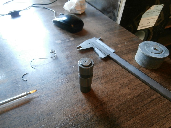

pinguti kokkusurumine peale uue rõnga paigaldamist..
kui uus stopperrõngas on oma pesas ja oleme veendunud et see ei takista kolvil pärast välja tulemist siis surume kolvi koos rõngastega silindrisse tagasi, alumist rõngast tuleb natuke sissesurumisel kruvikeerajaga aidata et ta soonde läheks, kui alumine rõngas läheb soonde siis tule edasi kolbi allapoole suruda kuni ka kolvi ülemine stopperrõngas läheb oma soonde ning sellega peaks meil olema pinguti pm uuesti kokkupakitud jälle.. lahti päästmiseks kui mootoril ajamid kõik on paigast anname pihta kerge kõksu ning pinguti kolb kargab verdu jõul välja ja surub keti pingule uuesti..
