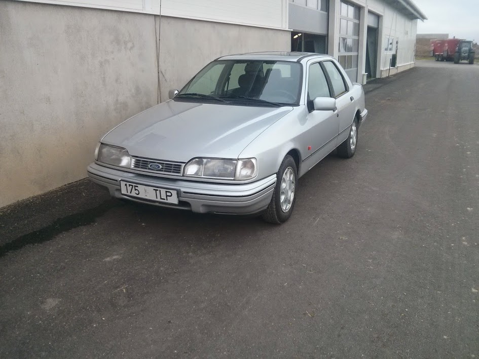

- Originaal 09.2014
- Sierra 92 ATM.jpg (127.49 KiB) Vaadatud 12067 korda

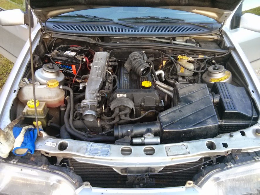

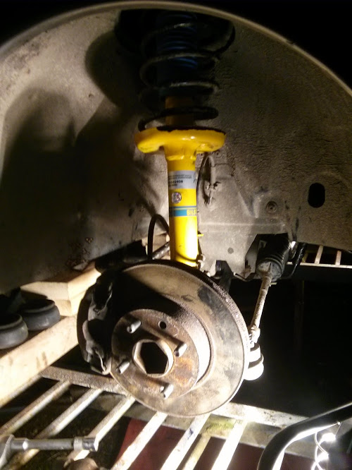

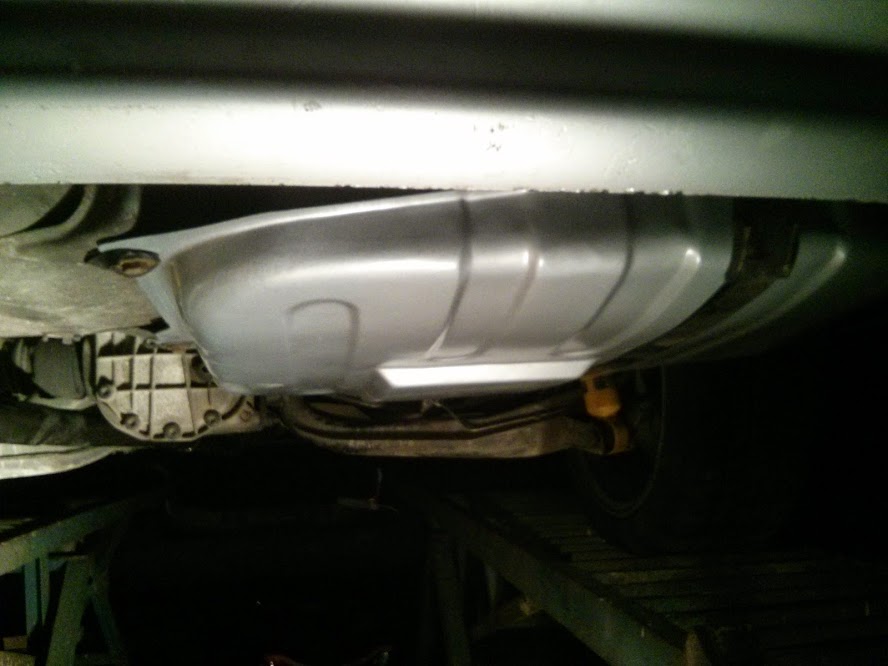

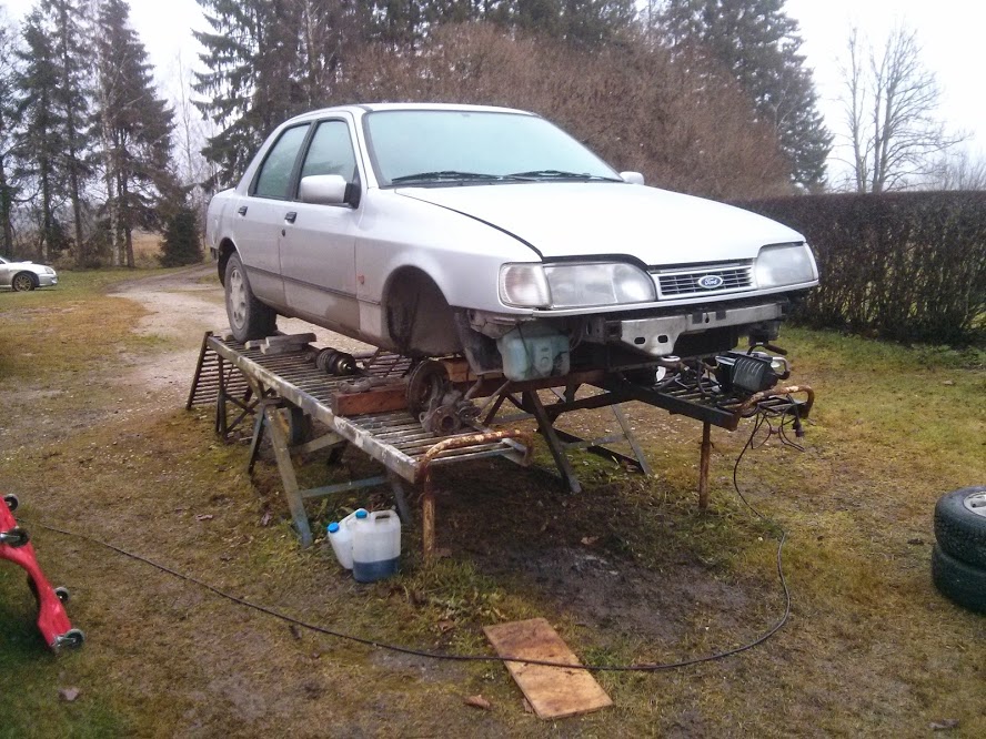

Mõned pildid tegemistest/toimetamistest.
- 88kw dohc
- Mootoriruum üld.jpg (159.04 KiB) Vaadatud 12050 korda

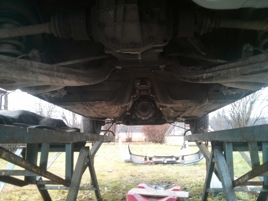

- Käigukasti ja kardaani montaaži eelne vaade
- Põhi 10.2014.jpg (101.21 KiB) Vaadatud 12050 korda
- Esisilla montaaž
- Estakaat.jpg (187.47 KiB) Vaadatud 12050 korda

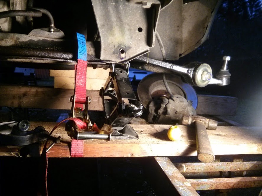

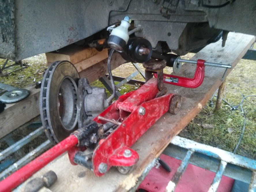

Stiilinäide teaduste akadeemiast ehk powerflex pukside paigaldus homemade vahenditega!
- Powerflex montaaž pp.jpg (128.52 KiB) Vaadatud 12050 korda
- Powerflex montaaž esisild.jpg (120.81 KiB) Vaadatud 12050 korda

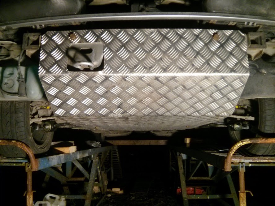

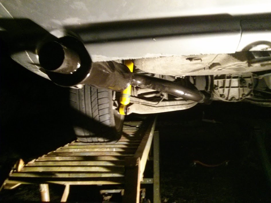

Mõned pildid veel.
- Pauguraud.jpg (99.5 KiB) Vaadatud 11991 korda
- Karterikaitse.jpg (130.35 KiB) Vaadatud 11991 korda
- Paak.jpg (68.18 KiB) Vaadatud 11991 korda

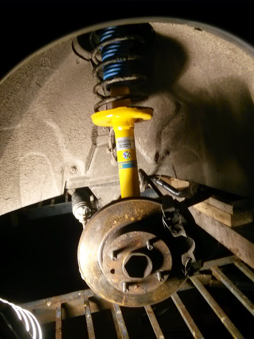

Järgmise modifikatsioonina peaks ette organiseerima suurema diameetriga kettad ja suportid! Esialgu jäi stock.
- Bilstein EP.jpg (81.26 KiB) Vaadatud 11991 korda
- Bilstein EV.jpg (85.63 KiB) Vaadatud 11991 korda

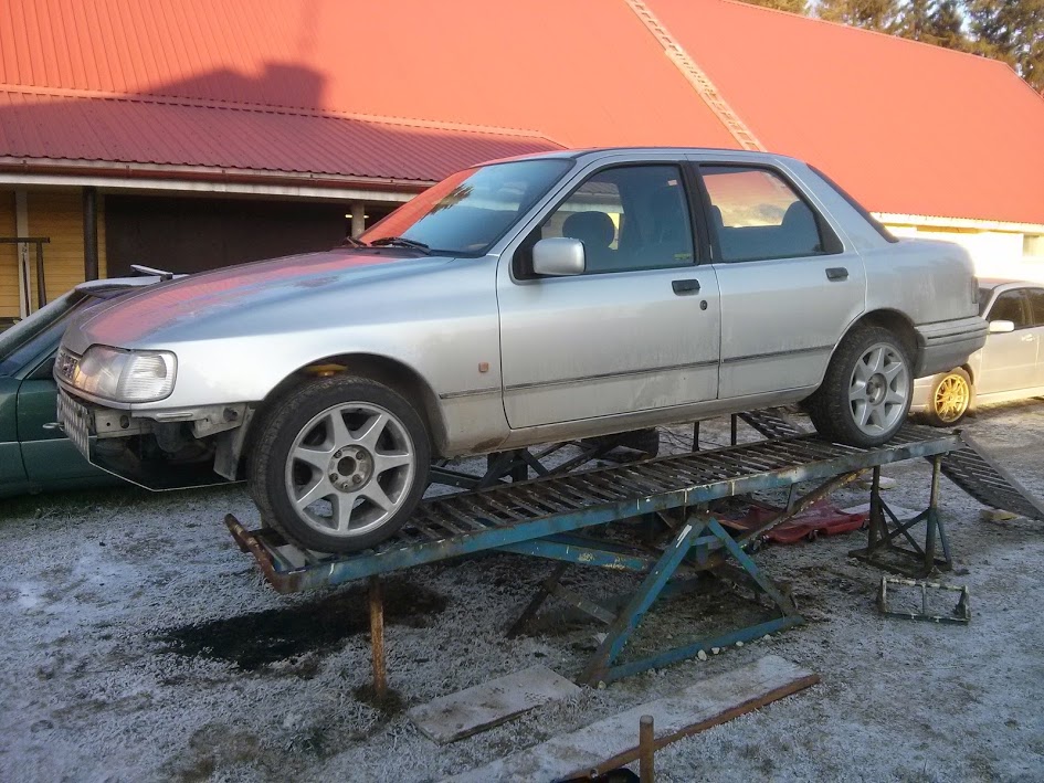

Täna sai salong lõplikult kokku, siduritrossi pingutiga maadlesin, soov oleks, et lahutaks vedama
veidikene kõrgemalt kui peaaegu, et päris põhjast, hetkel lahutab vedama juba ca. 1-2 cm põrandast.
Pinguti jooksis koheselt samasse asendisse ehk et, kasu ei midagi, hetkel jõuga ratsima ei hakanud ja jätsin nii, ehk peabki olema?!
Samuti sai üle joodetud ja isoleeritud käigukasti suunduvad juhtmed pistiku juurest, mootoriruumi avades avastasin, et isolatsioon haihtunud ja haljad sisud omavahel rõõmsalt koos.
Pole päris pähe andnud aga tundub, et aiste vahel on päris õige eksemplar, r16 205/45 rehviga tahab muutuda ülejuhitavaks kolmanda käiguga ca. 65 km/h liikudes ja pedaali surudes mootoriruumi, mainin ära ka, et jutt käib kruusast kattega teel sõidust mitte asfaltil.
ATM kastiga liigeldes ei saanud üldse pihta, et kas on mõni hobune veel alles või kõik mööda karjamaad laiali
Esistange ei taha sellisel kujul karterikaitsega üldse mitte harmoneeruda, soovib abstraktset lähenemist ehk, et Boschi ja sirget kätt
- Ratastel estakaadil.jpg (183.67 KiB) Vaadatud 11925 korda
