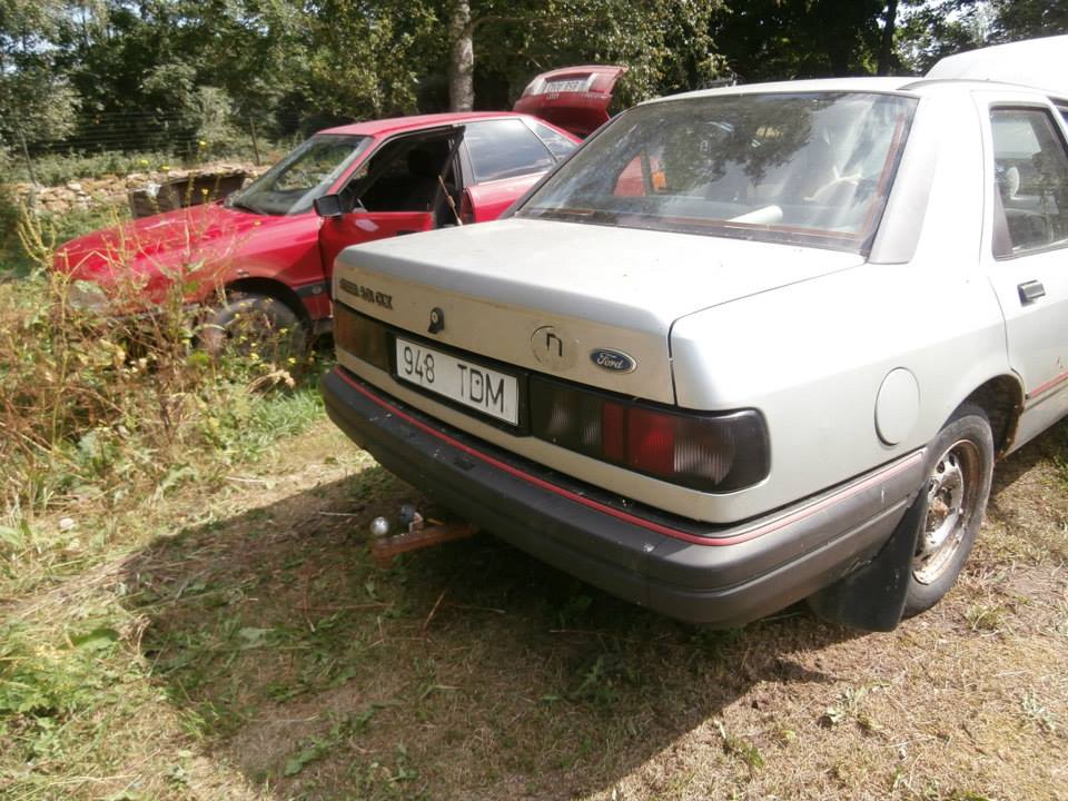

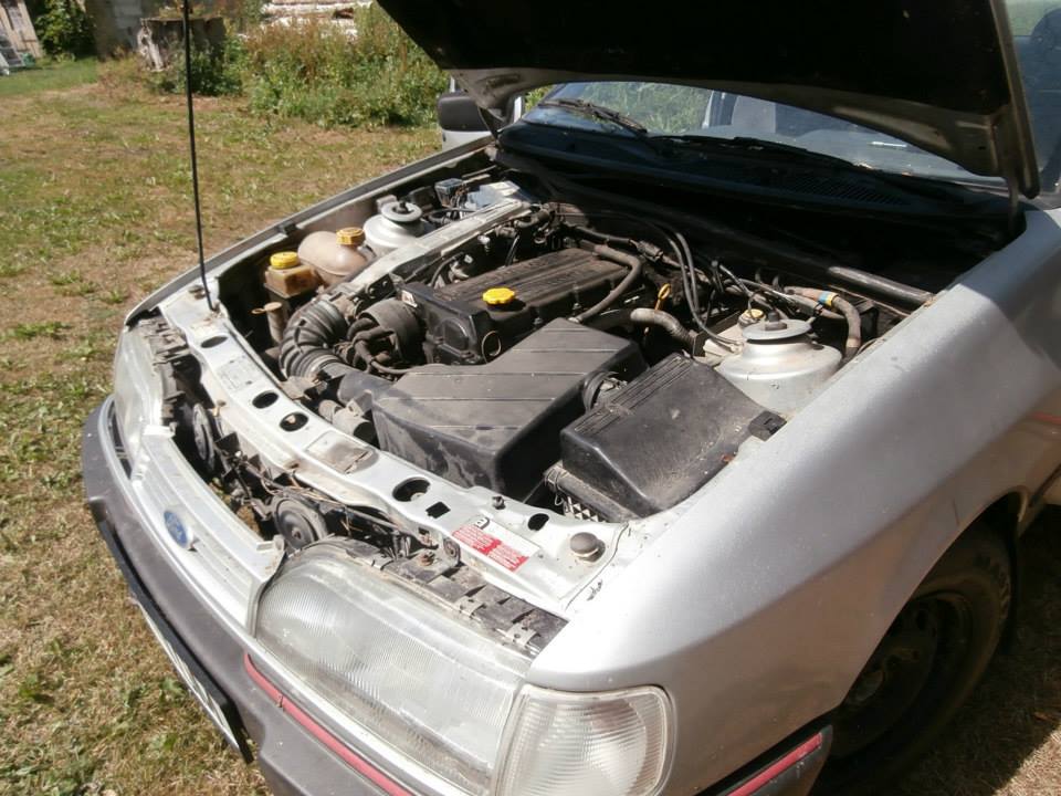

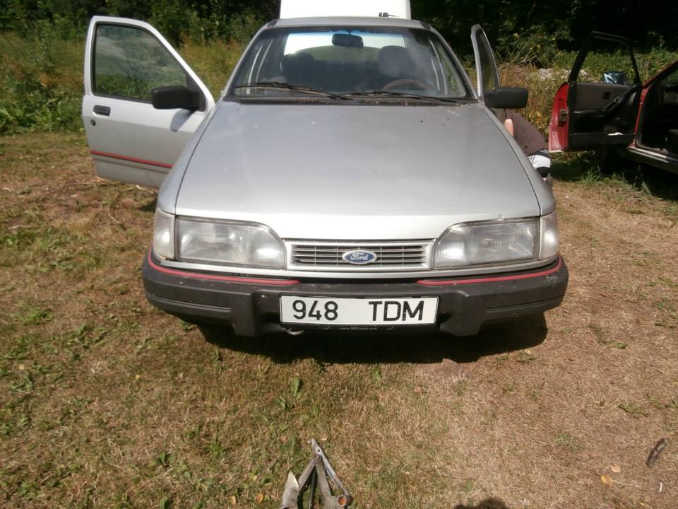

Tervist sierraclubilised!Mõtlesin et teeks oma uuest sierrast kah teema.Esmamulje sierrast siis et roostet tal on ja praegu tuleb selgeks teha et kas on plokikaanega mingi jama või mitte sest eelmine omanik väitis et auto oli keema läinud aga nüüd täpselt ei tea kas on plokikaanega mingi kamm või mitte.Autol mudu elektriga tundub et on kõik korras.Auto on 2 aastat seisnud enne seda oli igapäevases kasutuses.Kesklukk ei toimi.Rohkem nagu ei oska surt midagi õelda.Vahetada tuleks filter,tempi andur ja piduri silinder.

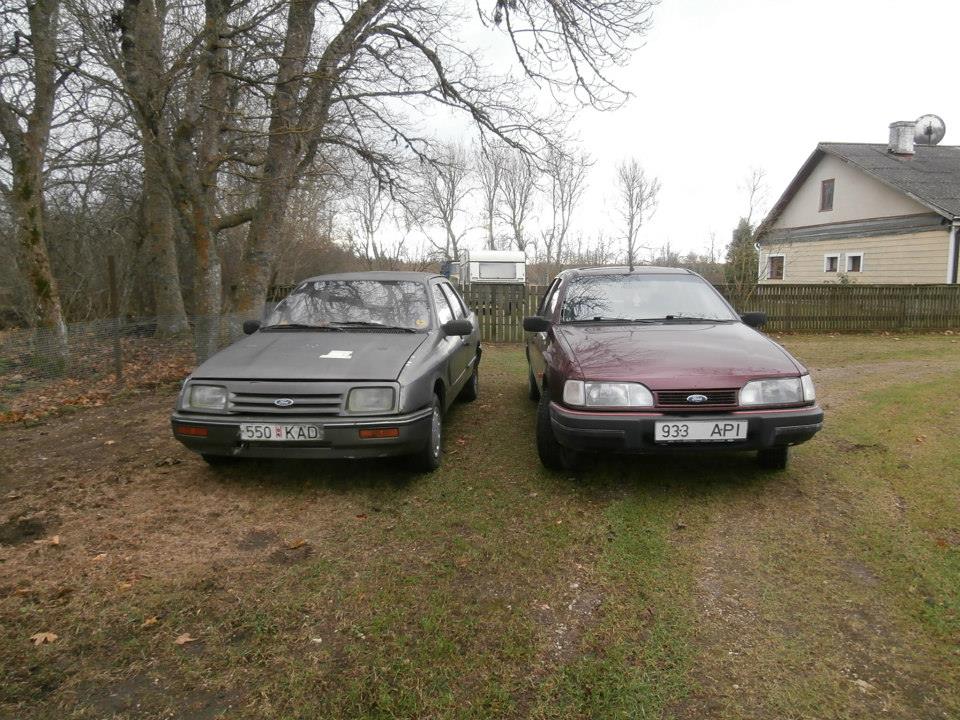

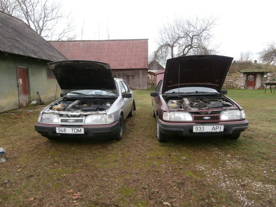

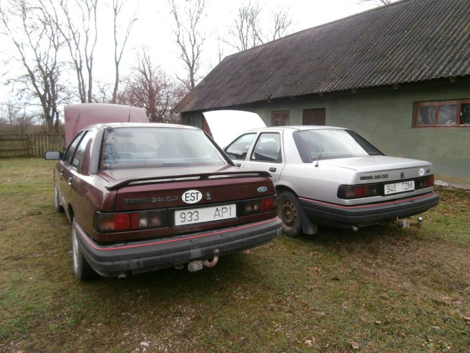

Paar uuemat pilti kah siis.Pildil ka minu 1984 aasta 1.6 sierra.
Re: Ford sierra 2.0 dohc 88kw 1991
oo ma näen minu auto ka siia kenasti sattunud :D kena vaade iagatahes vhmlt
VARSTI RAUDA MINEMAS!!!! PÄÄSTKE KES SAAB....

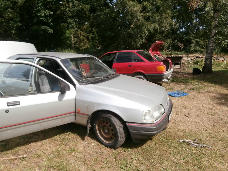

Kas keegi on nii viletsas seisus karpe taastanud? http://fotoalbum.ee/photos/Sierrad/sets/1437075
kalle211
Postitusi: 126
Liitunud: 08 Dets 2013, 01:10
Postitus Postitas kalle211 »
no mida seal enam taastata on ainult vana karp ära lõigata ja vaheleht koos põhja servaga uus panna.Alles siis uus karp peale. Kunagi olen teinud selliselt mõned sierrad, escortid ja scorpiod. Ilmselt tagumised poolraamidki enam head ei ole.
KevinAro
Postitusi: 253
Liitunud: 06 Apr 2014, 16:45
Asukoht: Saaremaa
Postitus Postitas KevinAro »
Ise arvan ka sama muidu jh
