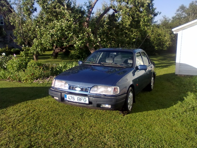

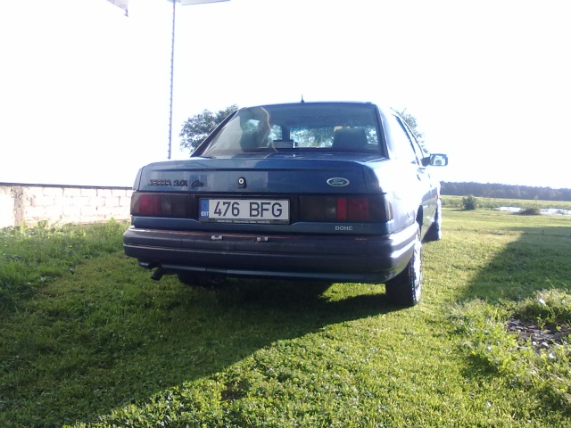

No nii kaaskannatajad,tere.
Sai siis ostetud jälle Sierra.
Aasta-1990
Kere-sedaan
Mootor-2,0 88kw,atm kast
Lisad-katuseluuk-klaasist ja manuaalne,2x istmesoendus,2x el aknad,udutuled-ees ja taga,2x käetoed,ees kohtvalgustid,reguleeritav rool.
Esmane mulje-toodud Soomest,salong puhas ja korralik,plekid sirged enam vähem kuid erinevat tooni-kaugelt ei märka.
Mootorist tilkus õli ja karbid olid tagantpoolt mädad.

Ma vaatan, et see Soomest toomine on päris popp juba. SRorgias mingi vend tõi ka omale mingi vana mazda Soomest. Kulukaks ei lähe liiga?
Muidu võiksid rohkem pilte lisada. Päris kenake näeb välja.

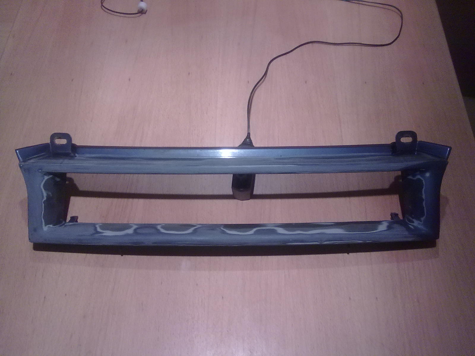

Väike mõte siis vaatame mis välja tuleb.
