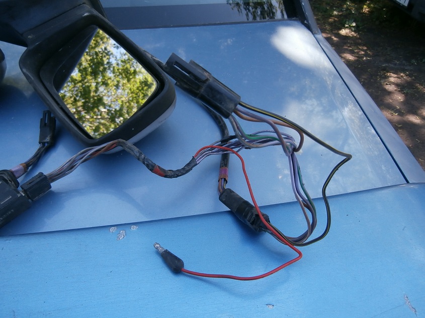

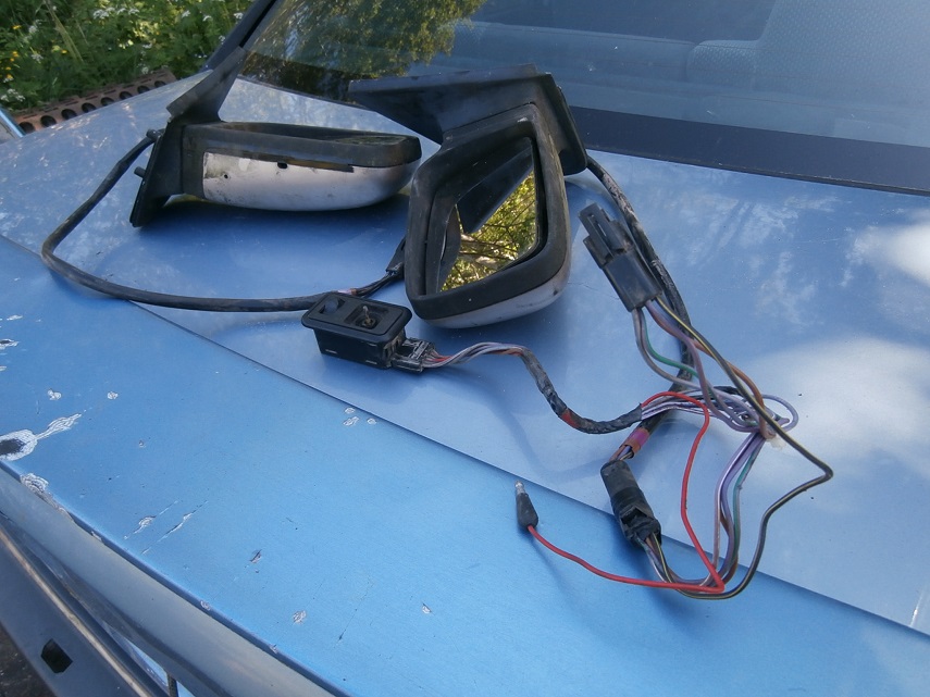

nii sai siis välja koladest otsitud oma el peeglid, pärinevad nad 83a mk1 ghialt aga oleks plaan peale panna 90a mk3 millel käsipeeglid,
sellega seoses oleks väike küsimus et kas keegi targem kes el peeglitega mässand-seletaks lahti mingi lihtsa ühenduse et ära proovida kas nad üldse töötavad ja lülitid jne...ss teab arendada külge v mitte :roll: milline juhe mille külge ühendada et lülitist saaks proovida :) ??!

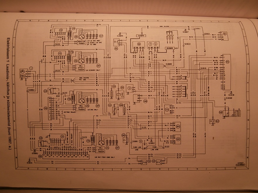

haynessi el skeem aitab hädast välja. mäeltan et kui ühele enda kunagistest neid panin, siis jube kepp oli juhtmete läbi ukse - piida vahelise kõri ajamine
no ma pean ütlema et pole neid ise kunagi pand, lic ennem tahaks ära proovida kas töötavad nagu :) eks ma uurin seda haynesit mul on eestikeelne manuaal ka olemas aga see raisk suht segane sealt loe välja el peeglite kohta ilmselt :)
siit haynesist ei loe välja mismoodi need ühenduse täpselt käivad seega see variant langeb ära :)
kes aru saab sellisest pasapuntrast seletagu mulle ka--mina igatahes ei saa :? skeemid on eestikeelde välja prinditud aga nr asjad paistavad nii kehvasti välja ja kohati ei ole üldse loetavad :x

toide on punane, kui lülitatud siis must
mass on pruun
elektri peegli juhtmete skeem on joonisel 3a (13 . 30 wiring diagrams), lüliti asub sektoris f2 ja sealt saad mööda juhtmeid juba edasi joosta.
värvi juhend on sul näha ka nendel piltidel mis panid
pdfis lk 280
https://www.dropbox.com/s/1xy8p8dd6dg7g ... a.pdf?dl=0
no selge ehk siis saab mingi aeg järgi proovida kas funkavad :)
el peeglid ei funka ja pole ka eelm omanikul üldse, ei teagi milles asi, seega lähen edasi muude asjadega uuel kuul plaanis sõbra juures veel keret paarist kohast parandada ja karpi kohendada ning siis saab ka stangede värvimise ette võtta...
