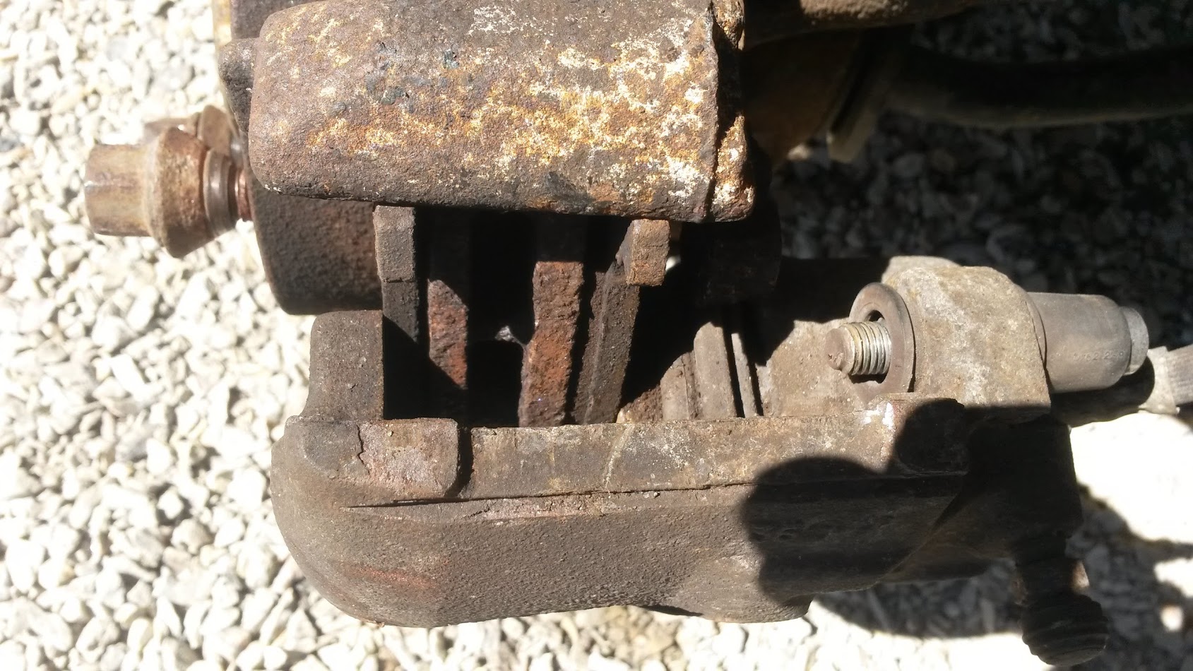

Nii sai alguse esipidurite korrastus

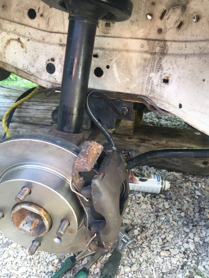

Ajaga oli ketastele korralik rant sisse kulunud ja kätte saamine oli paras ooper

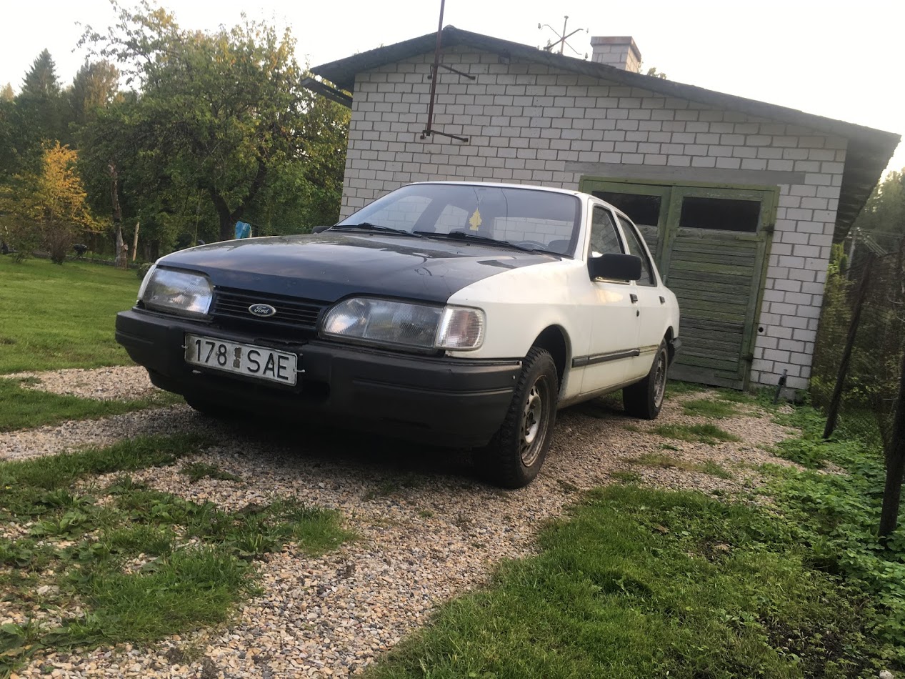

- 13624443_594529917395097_2074607641_n.jpg (112.27 KiB) Vaadatud 3860 korda

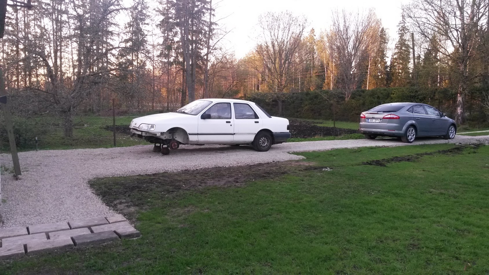

- IMG_0314.JPG (373.9 KiB) Vaadatud 3859 korda

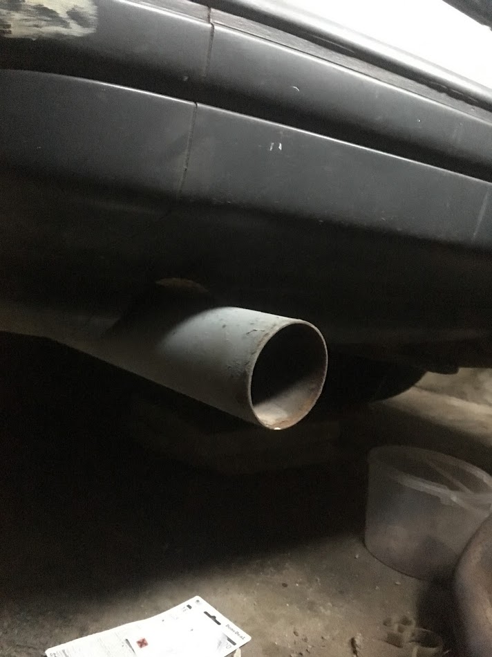

Sportivnõi exhaust sai ka lisatud viimase püti eemaldamisega
