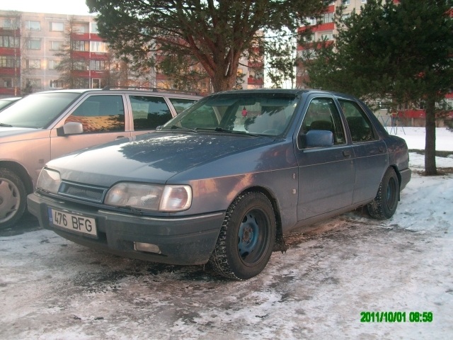

Proovin siis uuesti lisada ühe pildi hetkeolukorrast kuigi sellel pildil veel esistange korras-pole jõudnud veel sellest pilte teha.
- s 012.jpg (135.46 KiB) Vaadatud 4490 korda

Need laiad plekid sobivad väga hästi.
