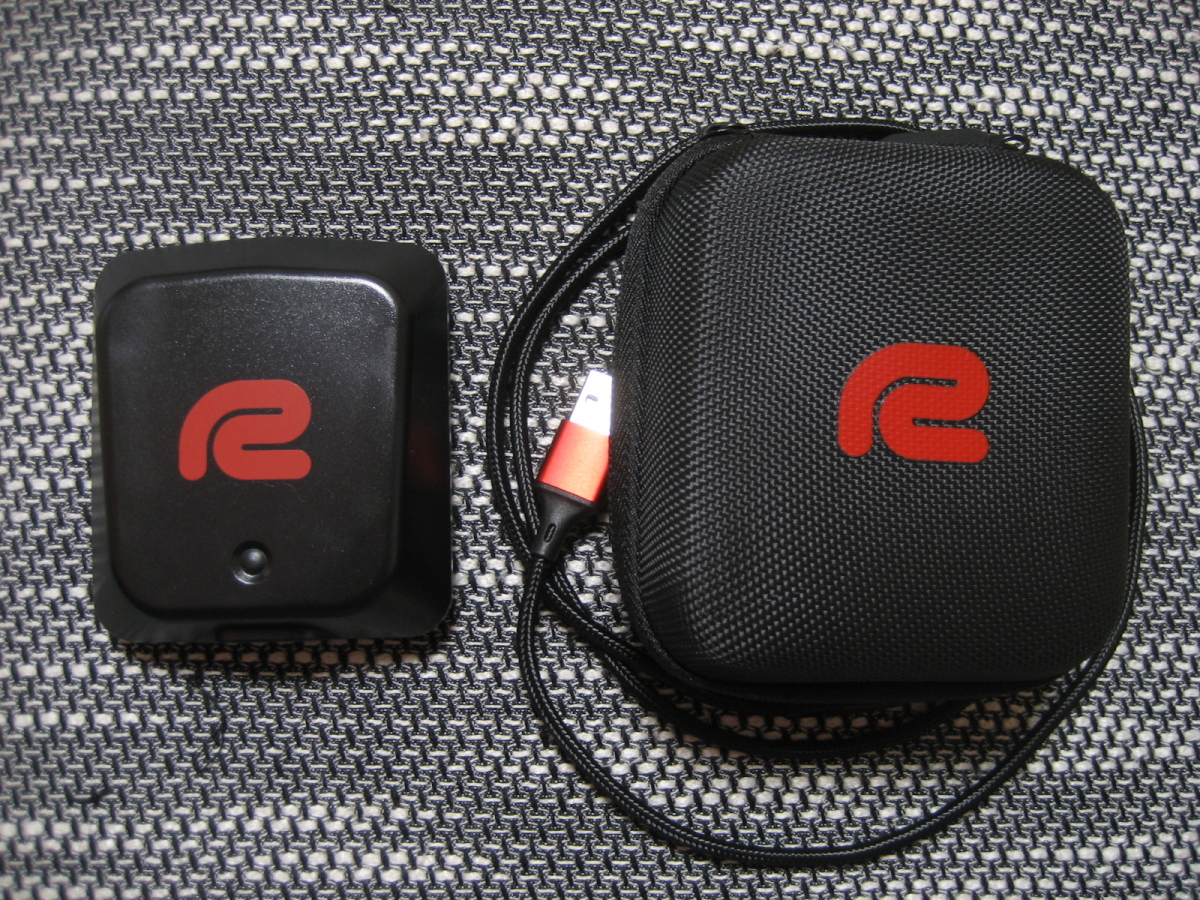

Esimese asjana sai soetatud uus 25hz GPS, loodame heale töökindlusele ja täpsusele
