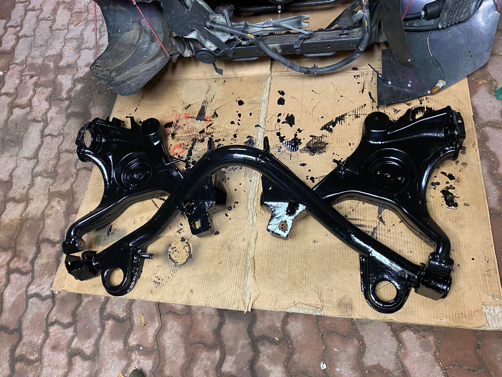

Peale eelmainitud laienduse valmimist nägin autot õuest ja tekkis suur tülgastus, sest et sierra esitiib on tagumisest kõrgemal, seega igasugune laiendamine taga oleks olnud perverssne. Ja eks see eestki laiendamine, mis me teinud olime oli samma auku.
Nüüd vaja veel üks kord pump üle käia, et Rydel saaks selle eriti hästi paika timmida, sild ära vahetada (tasutud promo https://www.db-hp.ee/), sest et tõstega on nüüd ratas korralikult kõveralt all, mis ma äkki 2013 aastal Ülemistel äärekasse sõitsin.

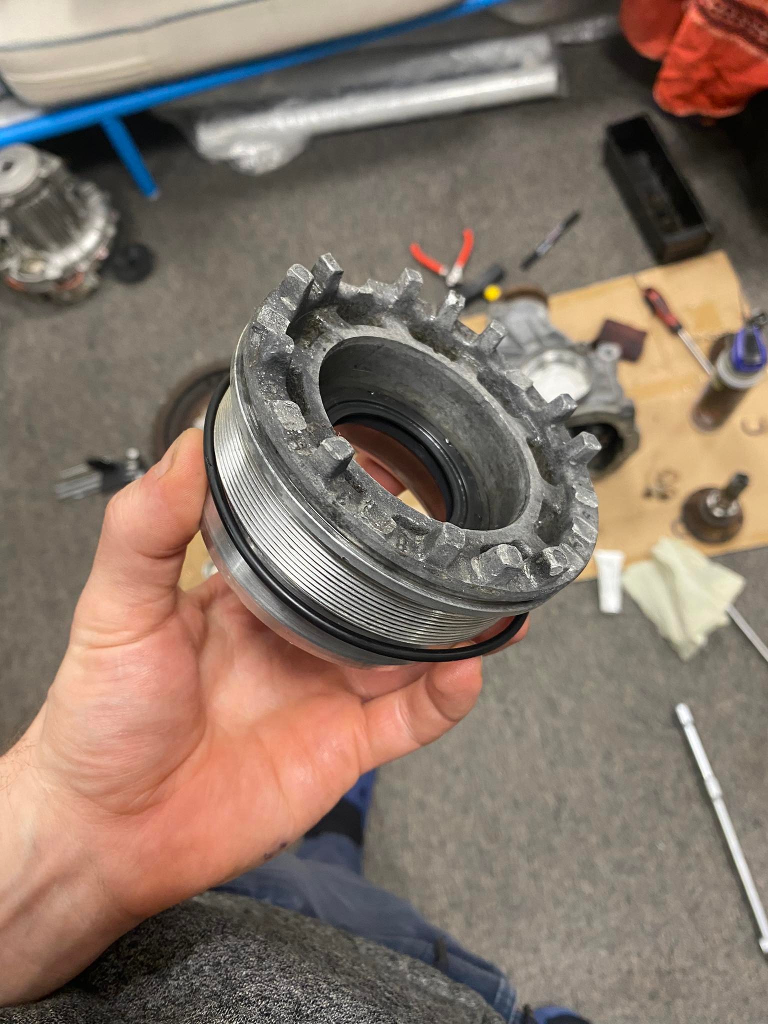

Hakkasin difrit seadistama ja joppas, et kõik laagrid häälekad. Mis seal ikka, tuleb otsida kedagi, kes need ära vahetada saaks ja tehasenormis kokku lappaks. On kedagi soovitada?
Muidu kahjuks tasa ja targu.
