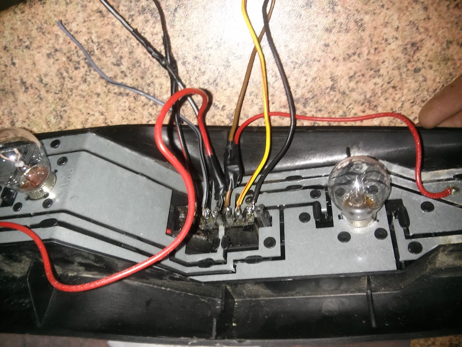

Eile sai tehtud tagumistele tuledele uuendus, ehk pirniplaatide originaalpistikud sai vahetatud tina vastu!
Probleem esines juhipoolse tagumise tule maandusega, suunatule ja piduritule koosmõjul arvas udutuli ka, et peaks hakkama põlema :D
Et, ühe korra teha, siis võtsin ja tegin ümber mõlemad tuled.
Peaks mainima, et tulemus on väga hea, tuled on erksad ja ei mingit diskot enam, soovitan soojalt teha kõigil, kel tagumiste tuledega ikaldus!
Andsin mõlemale plaadile lisaks ka otse kerest massjuhtme ja jootsin selle lisaks ka otse plaadile.
Üks illustreeriv pilt ka!
