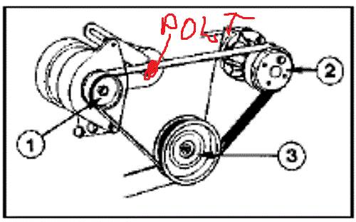

Oskab keegi öelda mis suurus see pildil olev polt võib olla või ega kellegil üle ei ole sellist polti.
Tegemist 90 aasta sierra 2.0 mootriga

Kui õigesti mäletan, siis läheb sinna tavaline ´´kolmteist võtmega pööratav polt´´.

Ütleme nii et 8mm polt sest eelpool nimetatud 13 võtmekeeramise polt ei ole eriti täpne väljend kuna 13 võtmele on valmistatud erinevate suurustega polte keeramiseks. Kui täpne olla siis M8 on see polt mis sul vaja.

8x1,25

Tänud sain vajamineva poldi!
