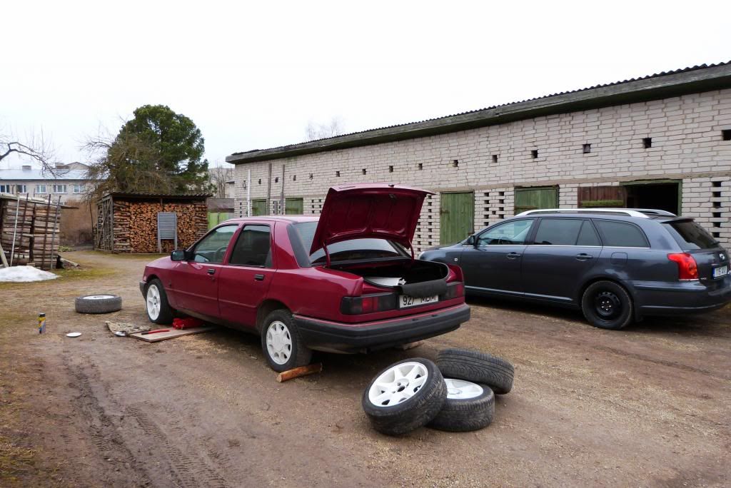

Selveri parklas külma käes mul muidugi aega seal interneedust uurida ja remontima hakata, mul oli vaja edasi sõita ja võtsin kodust vähe tsiviliseerituma auto.
Re: Sierra 91' Six-Fo
Vaatasin jah, et kuidagi tuttav Sierra seal.

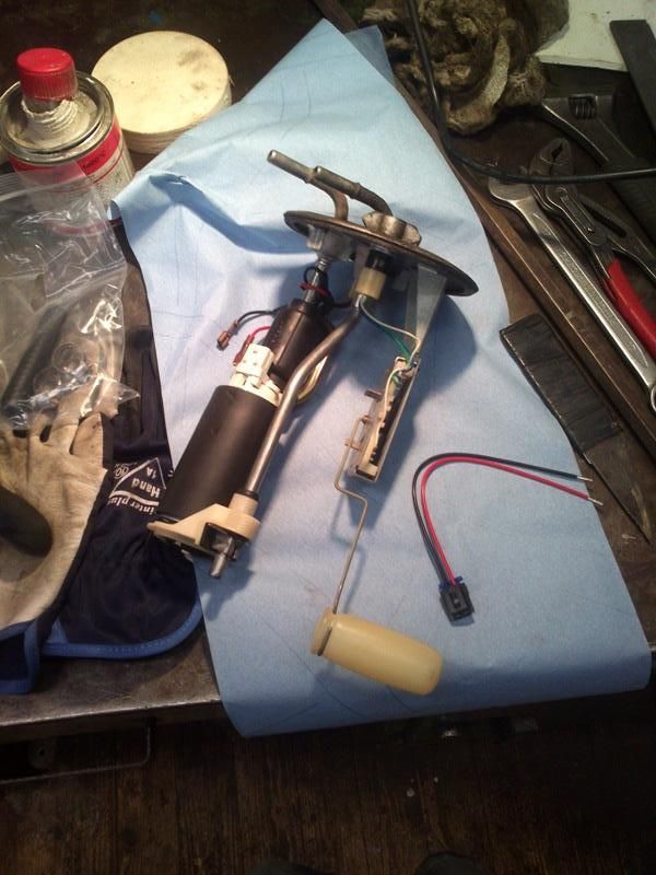

Pump vist õhtal, isa oli päeval proovind otse voolu peale anda ja ei teind piuksu ka. Sellisel juhul jääb auto seisma teadmata ajaks.
Soojas garaazis läks täna tööle pärast pool ööd sulamist. Võibolla vesi paagis ja tõmbas jää ette?
Kui küttepump hakkab otsi andma, siis üldiselt hakkab ta kõvemini undama
Vesi sees on ka täitsa võimalik, külmub ära ja pump kinni

Pump ikkagi õhtal, ta soojas garaazis teeb ka vigureid vahepeal
Mootoril lasta käia mõnda aega ja siis pärast esisma jätmist voolu andes undab korralikult.
Jääb siis nädalivahetuseks garaazi, ehk uueks nädalaks ikkagi sebib uue pumba.
Vana pump lõppes täitsa otsa, sai uus pump külge aretatud.
