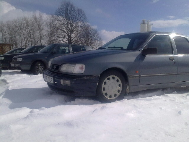

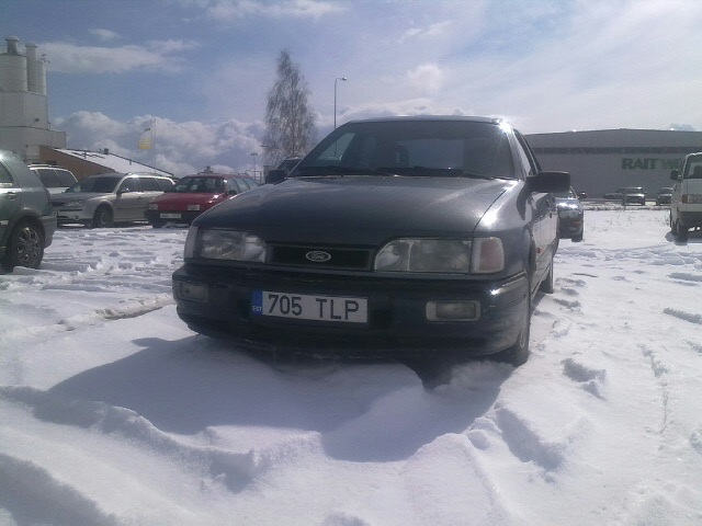

Re: Ford Sierra 2,9 V6 -> 2,0 ohc 89 tarmo
liigub ilusti
