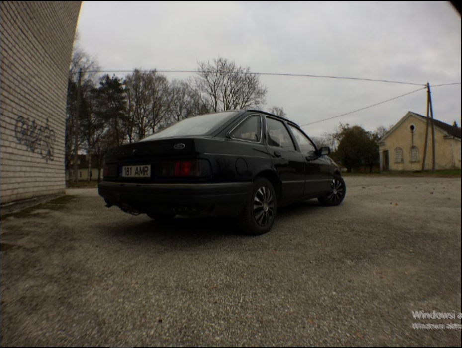

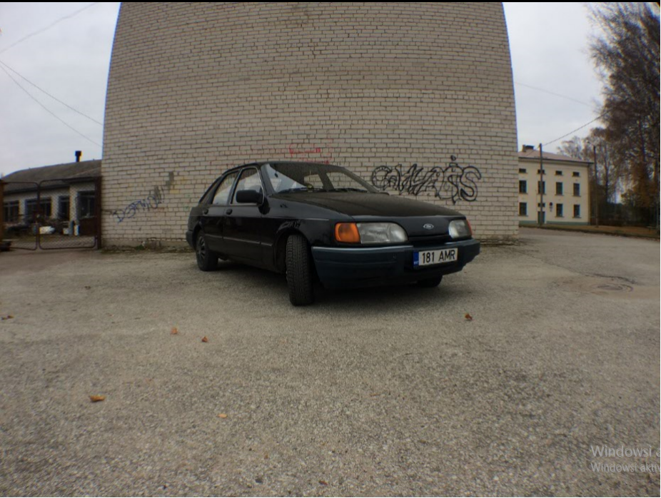

Olen Sirtsu omanud varsti juba aasta ja peaks siis ka siia foorumisse midagi kribama. Sai ostetud siis 88. aasta 2.3 masuudikas. Masin on pea igapäevaliikur. Ei olnud mõtteid peas, et mingi projektikas peaks tulema, aga mida aeg edasi, seda rohkem hakkas masin meeldima ja tahaks ka siis suuremaid muutusi masinaga teha. Sierra sai ostetud natukese enne talve nojaaa, eks ikka siis kipub ju drifditama ja muud sellist. Mootor sai palju kuuma, aga mitte hävitavalt. Vahetatud sai tihendid ja muud nippet näppet. Pump sai kaa korda tehtud. Siis suutsin stanged puruks sõita, ette sain mingi sirgema/sinise, taha pole aga midagi leidnud. Suvel sai autol raami tugevamaks keevitada ja esiamordid vahetatud.
Talveks tahan jätta auto garaaži ja vabal ajal korrastada. Läbivat roostet autol pole, küll aga pindmist ja mõlgid. Vasakule poole on saanud paugu ja see üle värvitud.
Nii kui autoga tegelda saab, kirjutan ka siia.:)

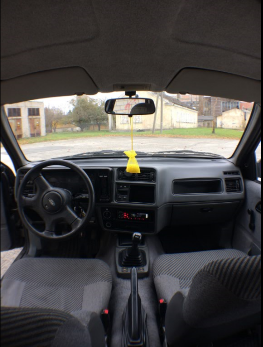

Seest siis selline, väga heas seisus, armatuuril puuduvad mõrad. :)

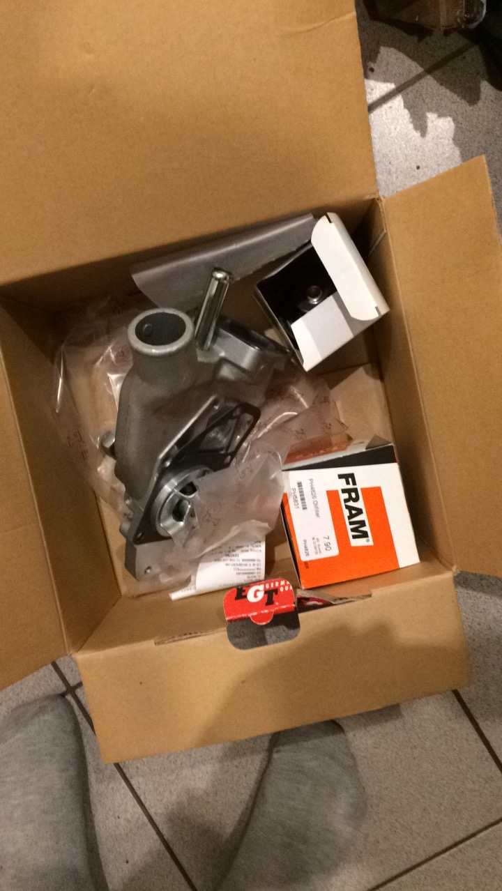

Lumi tuli maha ja kibelesin kiirelt kiirelt maale, et Sirtsule hääled sisse panna ja esimese lumega mõned ringid teha. Aga ei... Veepump läks. Nii siis sai tellitud uus pump, termostaat ja filter. Kui juba vahetuseks läheb, siis vahetan klapikambri kaane tihendi ja klapisääre tihendid, ehk saab sellest jubedast sinisest suitsust lahti, või veidi vähemaks. Lähemalt siis nädalapärast.

2.3-el on klapisääre tihendid lihtsalt kummirõngad kasutegur on neil suht väike ning kui klapi juhtpuksid vähe rohkem kulunud on siis see sinine suits ei kao kuhugi.

Sai vahetatud ja tuunitud nüüd. Kui garaažis auto tööle panin, siis hingematvat sinist tomu ei tulnud, aga väga ei aidanud jah nende vahetus sellevastu. Sain mootori kokku, pumba vahetatud ja proovisõidule mindud. Kildi sain sõita ja juba kees... Mõtlesin, et mida tsenseeritud, aga valasin tosooli peale ja mure kadus, ehk õhk vahel? Nüüd peenestanud ja lund nautinud terve nv. Aga nüüd läheb auto tagasi tuppa ja hakkab vaikselt keretöid tegema.
