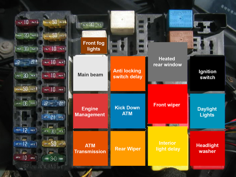

No nii Sierra mehed. Naised ka, kui neid siin olema peaks. Käisin piilusin Sierrat. Kabasnikus oleva avariilüliti võtsin küljest ja sildasin ära. Vaatasin ka kaitsmekarpi, sellest konkreetsest on nüüd pilt ka.
Selline on minu auto kaitsmekarp. Pildil olev ainuke kollane relee on minu pandud, originaalis lülitab esitulede kojamehi või siis tuledele vee pritsimist, minul tegeleb aga udutulede lülitamisega. Seal kõrval on musta värvi relee, tegu on 70A releega, mis on salongi puhurile. Musta relee kõrval on kollane kaitse, see on musta/punase juhtme vahel, mis on kütusepumba toite juhe. Need kolm kõrget releed peaksid toimetama esituledega, vähemalt mõni neist. Pealt poolt ühtegi relee pesa sillatud ei ole.
Millistele releedele ma tähelepanu peaks pöörama? Miks selle bensupumba juhtimine nii keeruline on? Kas tal on kaks kaitset, üks toas relee kõrval ja teine kaitsmekarbis? Kas tõesti on kaks releed? Kui jah, siis millene sealt pildi pealt võiks olla pumba relee?

Minu sierral on bensupumba relee pildil vasakul olev valge kitsas relee(pruunide vahel), kui see välja tõmmata ja 2 suuremat klemmi sillata, siis on pump koguaeg järgi.

Aga milleks siis on kindalaeka serva küljes kollane relee? Tema juures on kaitse ka. Kui see relee klõbiseb, siis kütusepump ei taha töötada, auto läheb hetkeks käima ja siis sureb kohe maha

Üks on mootori juhtmestiku sisene relee, teine on auto juhtmestikus, aga miks ta klõbistama hakkab - vb kuskilt on mingi juhe või pistik vigane? Auto oli sul varem pikalt seisnud ka, vabalt võib kuskil mingite näriliste töö olla
Re: Ford Sierra 2.0 DOHC 90 "Sirje" - karelkasper
Kahte pumba releed ei ole, üks on mootori/pihustite relee.
Kaitsmekarbis must 70a relee on süüte relee, annab süüte sisse keerates toite asjadele mis toimivad süütega.
Tulede releed madalad, võivad olla ka väikesed. Üks kõrge on ntx kojamehed.

Närilised ei ole selle auto kallal tööd teinud. Terve auto on lahti käinud ja pole näinud, et keegi oleks pahandust teinud. Küll aga on tubli elektrik erinevatest kohtadest pumba juhtmeid koorinud, et katsuda särtsu olemasolu. Ega ta sellega kuskile ei jõudnud, sest kui auto sain, oli kapoti alt puudu pumba kaitse ja pump ei töötanud süüte sisse keeramisel.
Äkki peaks nii igaks juhuks vahetama kapoti all oleva väikse relee.
Kui kellegi veel mõtteid on, siis andke märku. Lollid mõtted on ka teretulnud, sest olen aru saanud, et Sierra ei allu kainele mõistusele ja seni tunnustatud füüsikale.

Ja kui mälu ei peta, siis üks kõrge relee lülitas lähituled välja, kui kaugtuled sisse lülitada. Aga võin eksida.

pilti vaatasin siis sul mõlemad olemas... nii pumba kui ka süüterelee

Osadel on selle ATM Transmission asenduses ka süütereleega aga enamuselt Ghia mudelitel
