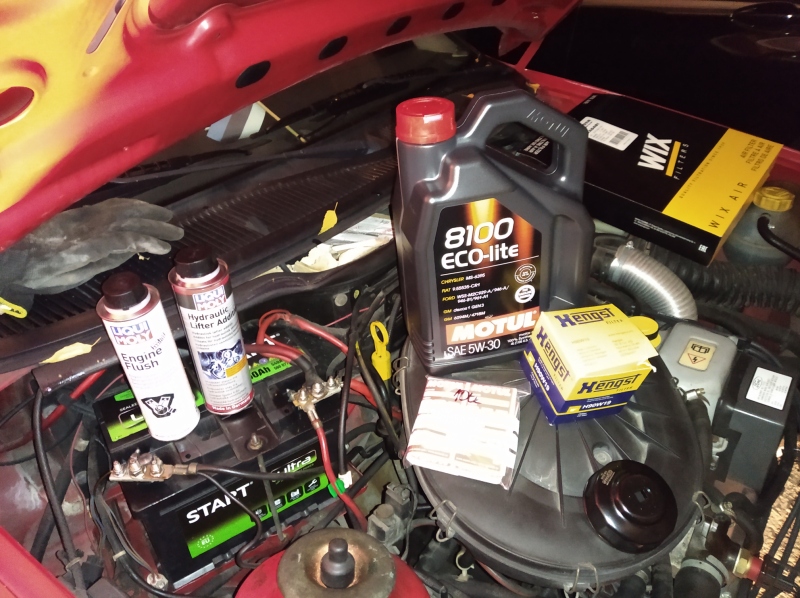

Õlivahetus, Motul 5W30 täissünt, DZ hardware magnetiga õlikork. Tellisin muidu õlikorgi db-hp-st ja veljemutritele korgid, aga nendel käib selle tellimusega mingisugune totaalne uimerdamine. Esimene ja viimane kord vist, kui sealt midagi ostan. Mann filter, Liqui Moly õlilisand.

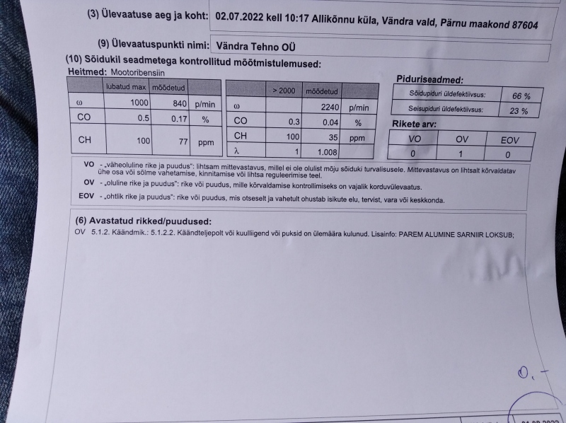

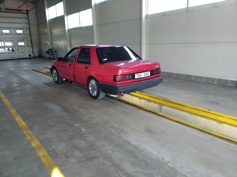

Juuli algul sai ülevaatust külastatud, ei saanud puhast lehte :mrgreen:

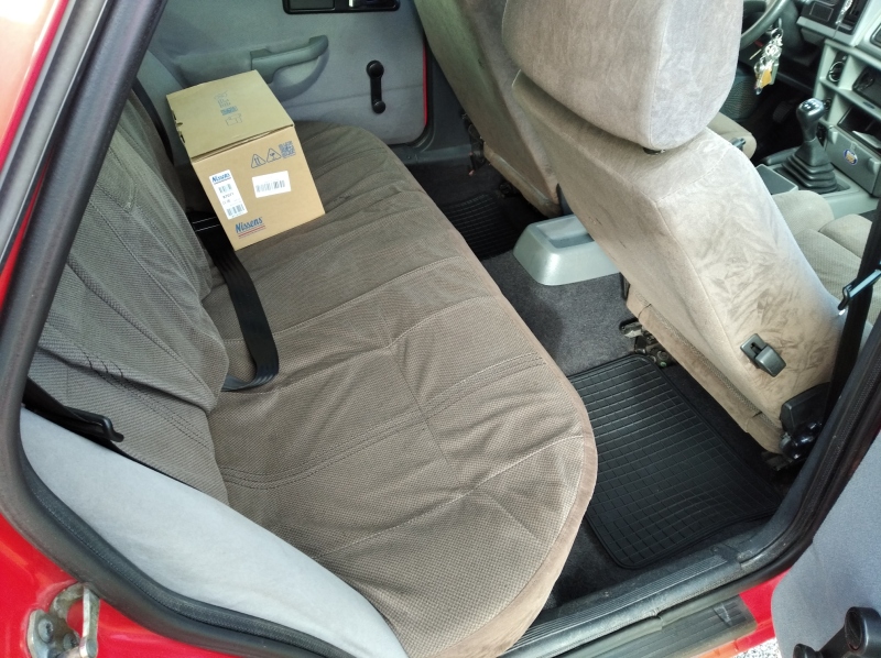

Parempoolsel õõtshooval oli munakas veidi läbi.
Enamustel varuosalehtedel oli ainult ühe poole õõtsa pakkuda (kvaliteetse firma omi).. Nii et pidin leppima autodocist tellimisega.

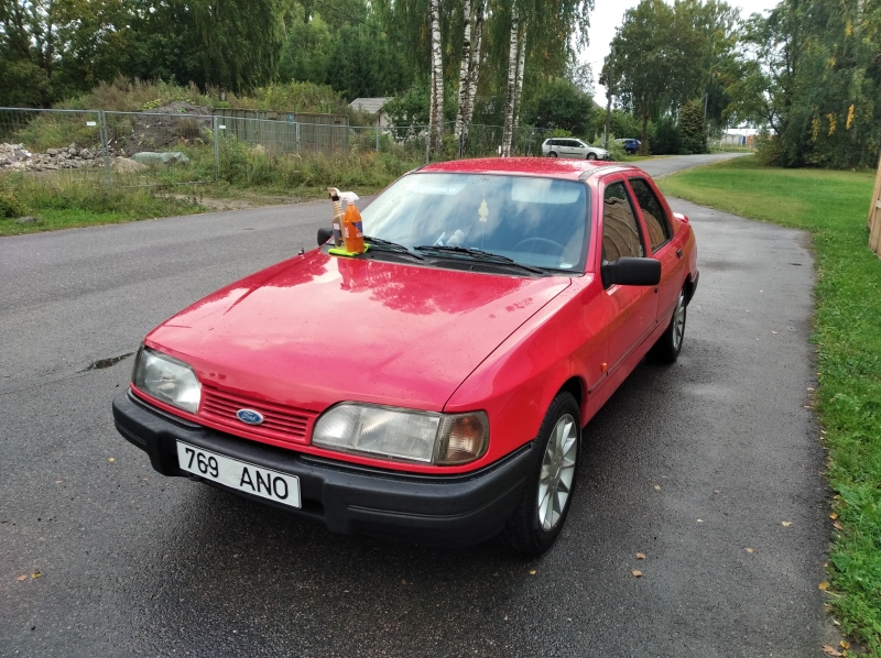

Millalgi sai korralikum pesu tehtud, sest tore päike kippus autot jälle roosaks muutma, Meguiarsi vaha ning Gyeon Wet Coat peale tõmmatud.

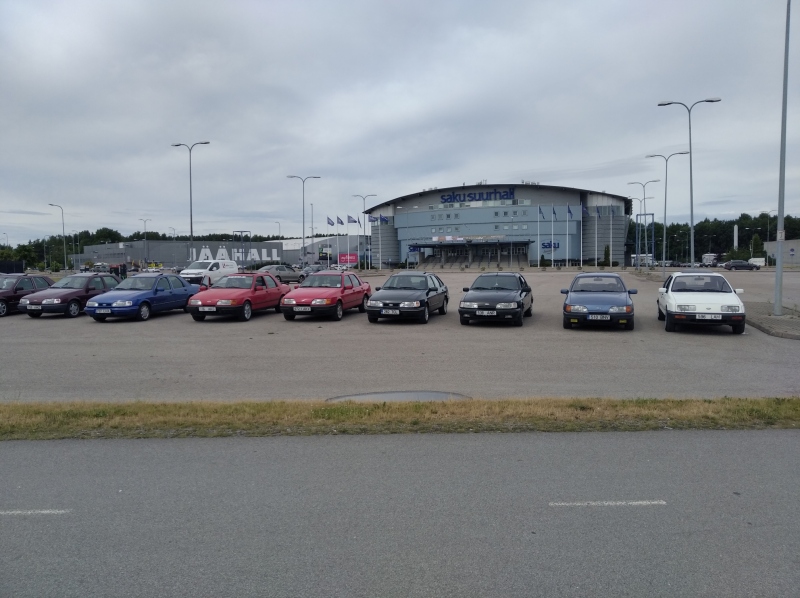

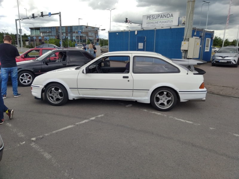

Siis sai kogunemisel käidud, tipphetkel oli vist 17 masinat. :)

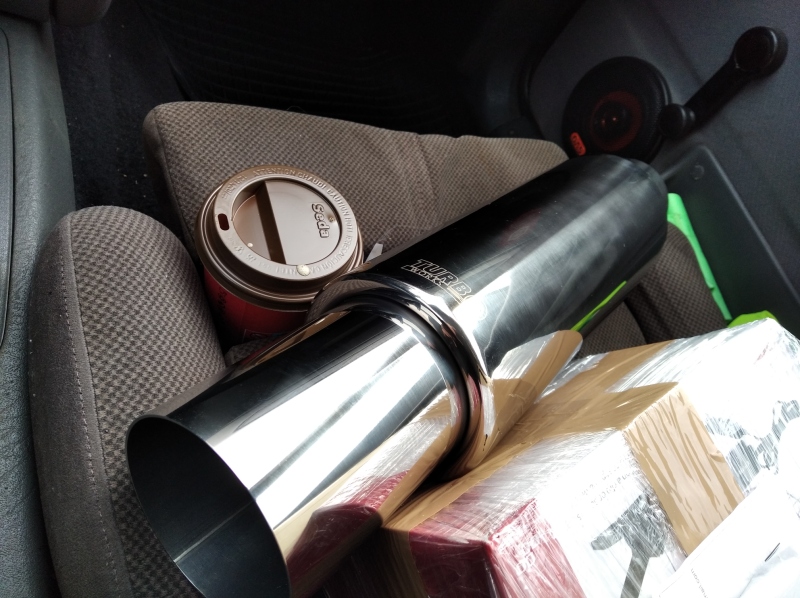

Sai algust tehtud roima jaoks summutijuppide kogumisega kuna seal põhja all on kõik juba üsna mädad, alustuseks võtsin ühe korraliku kahuri ligi :mrgreen:

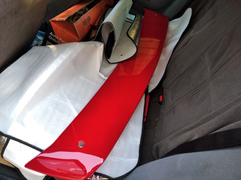

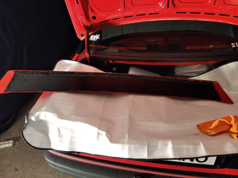

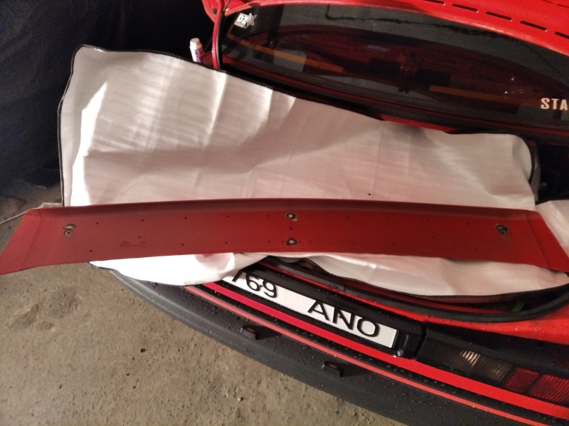

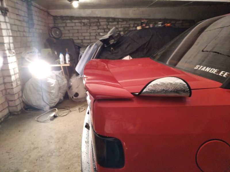

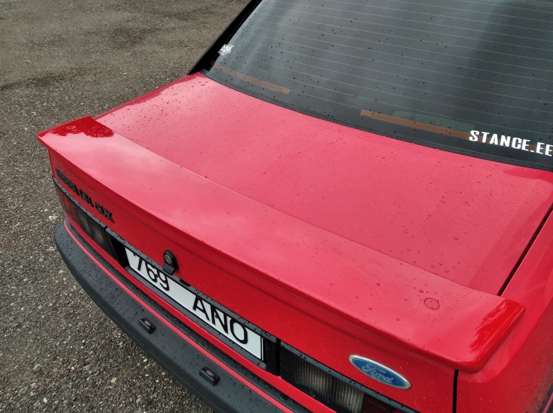

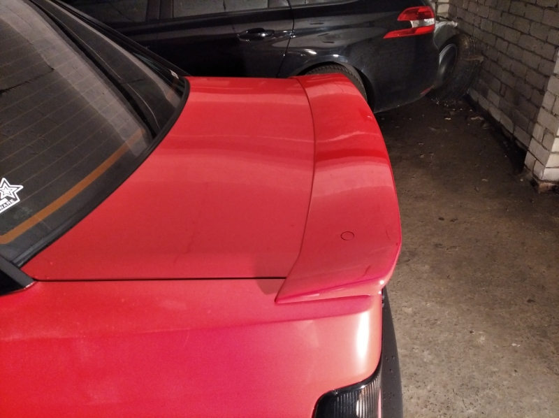

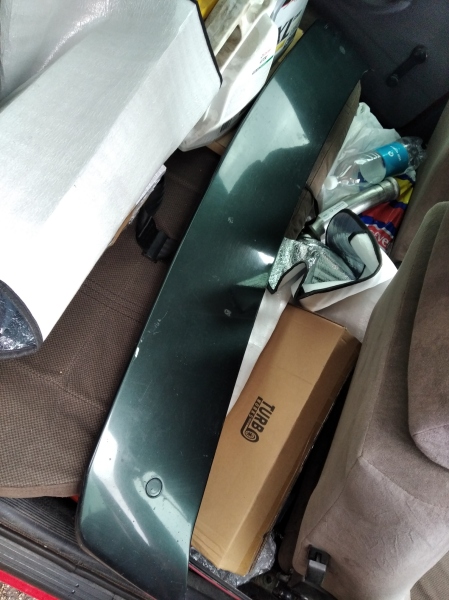

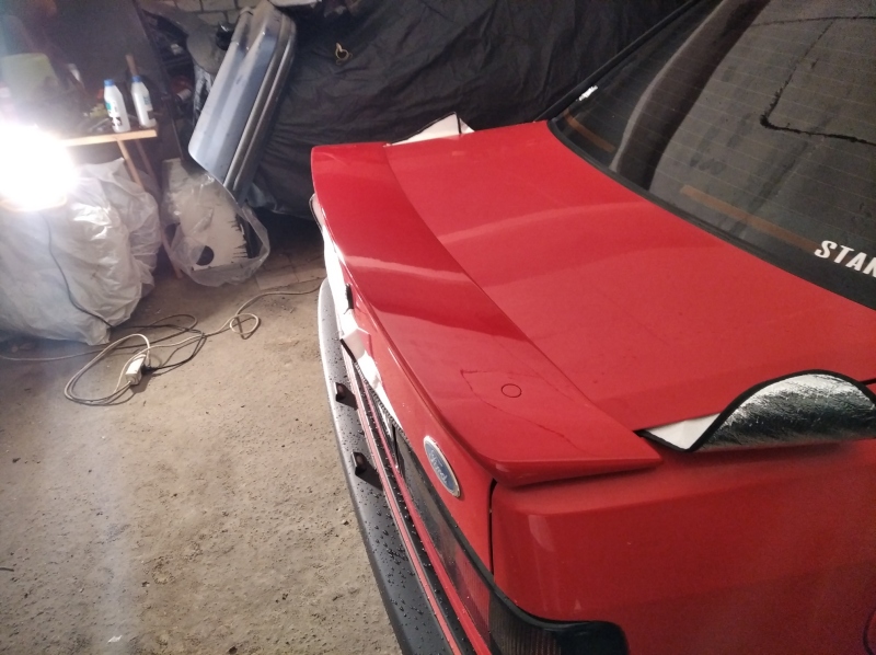

Aastaid vedelenud tagatiiva sain lõpuks ometi värvimisse viia
Mõne päeva pärast oli valmis

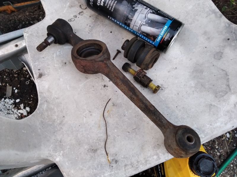

Õõtsad jõudsid kohale

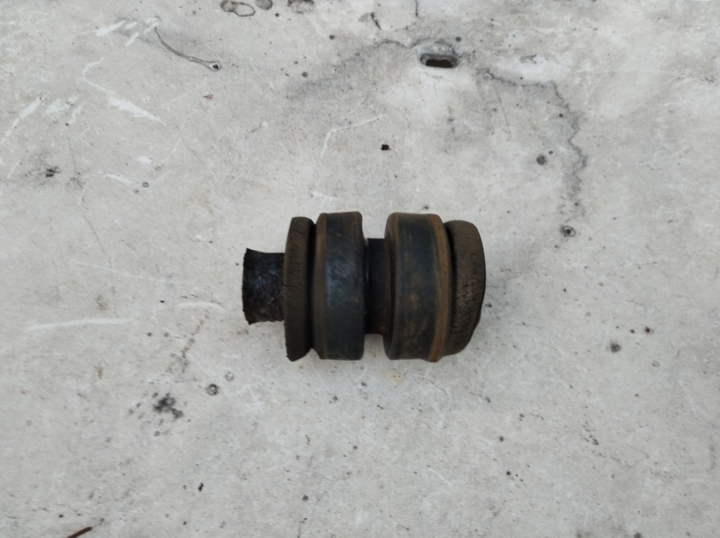

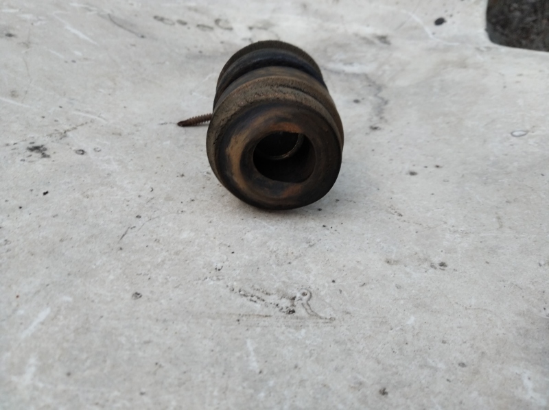

Vanadel oli ammu näha, et puksid läbi
Peale seda remonti on roolivärin kadunud 80-100km/h kiirusel.
56400km.

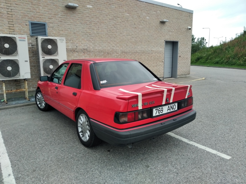

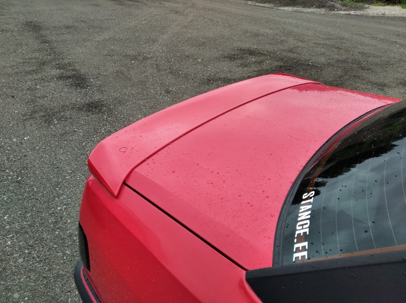

Eile sai tiib külge. Tikkpoltidega nagu ikka - relakaga küljest, lamellkettaga kohad ära lihvitud, roostemuunduriga üle. Luugi külge läks Dinitroli kerehermeetikuga.

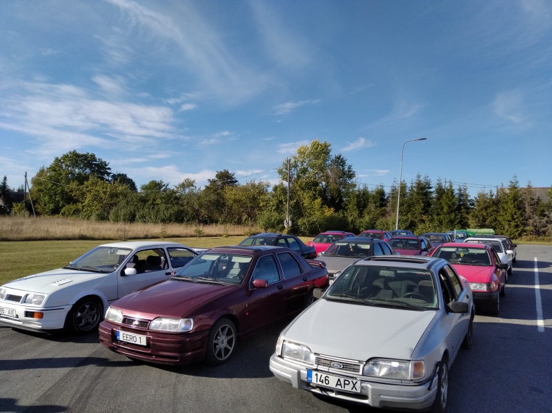

Septembris sai käidud hooaja lõpukruiisil. Seekord oli tipphetkel 21 masinat. 8)

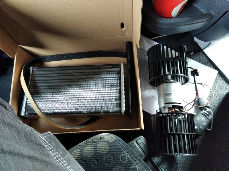

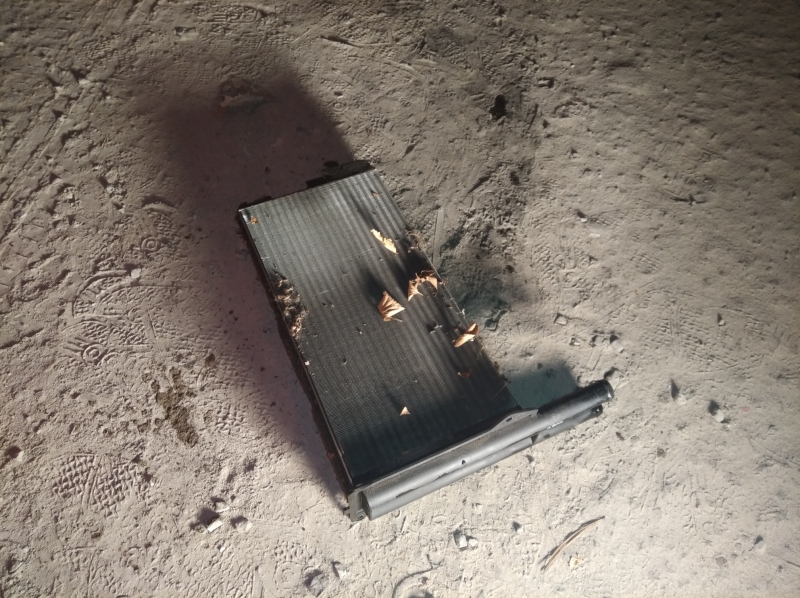

Punases külmetamisest sai siiber. Eelnevad talved pidi esimese asjana mündikasse minema, et auto üles sulatada. :lol: Ostsin isegi keraamilise soojapuhuri autosse, millest kõige rohkem tolku polnud.
Nüüd kütab mõnusalt kuuma, nii kohapeal tiksudes kui ka sõites. Vana radikas oli veel Fordi kirjaga ja ei imesta kui 32 aastat küljes olnud. Ventilaatorit pole viitsinud veel vahetada.
Mõni nädal tagasi sai pesulasse vahatamisse viidud ning tulevikus tuleb ka poleerimine plaani võtta, ei see vahatamine enam seda värvi päästa. Salong tehti ka ilusti puhtaks.
Täiustuseks rehvid läikima ja tervele autole Gyeon Wet Coat peale tõmmatud.

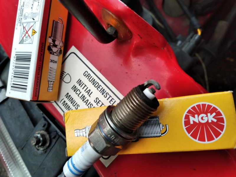

Boschi käkid vahetasin NGK-de vastu. 59600km. Käivitus palju lühem. Hiljem pilti vaadates märkasin, et RUSSIA kiri peal. Pole ime, et saast. :mrgreen:

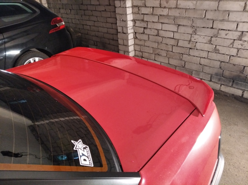

Üks õhtu patrull tõmbas rajalt maha ja muidugi hakati virisema kollaste tulede pärast, et ei tohi olla. Samuti nende meelest peab nii vanal autol EST kleeps küljes olema.. Väga ei viitsinud vaielda, üksmeelsuseni nagunii ei jõudnud "spetsialistidega". Raisati ainult minu aega ja sooviti head õhtut.
Mida nad veel ei tahaks onju... et 1.6-l ei tohi taga spoilat olla. Ehk siis tüübid polnud tükk aega Sierrat lähedalt näinud ja tundus neile huvitav ilmselt. :)

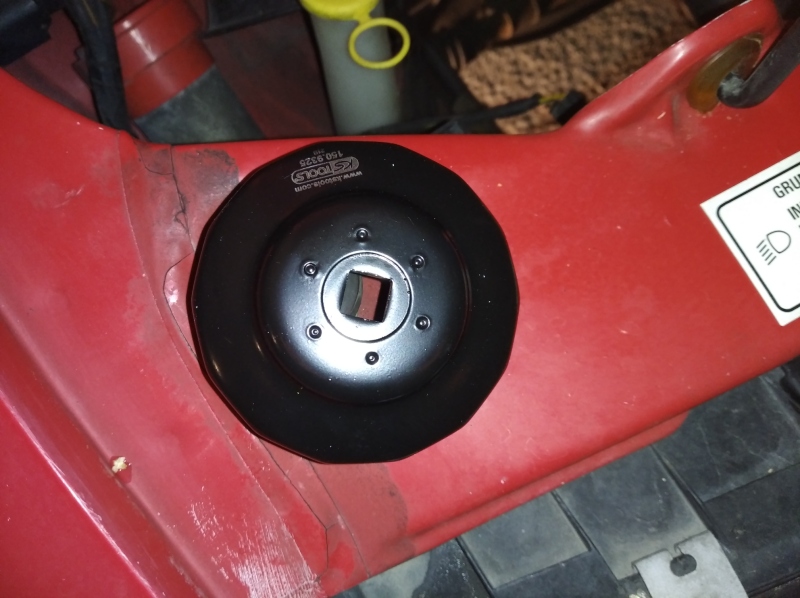

Õlivahetus tehtud, lisatud ka hüdrotõukurite jaoks mingisugune spets õli. Vanast õlifiltrivõtmest sai kõrini ning soetatud palju parem asi, filtri eemaldamine nüüd kiirem.
Motuli 5W30 täissünt, Hengst filter, Wix õhufilter.
61334km.

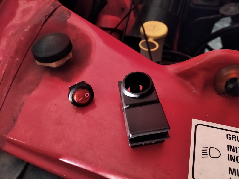

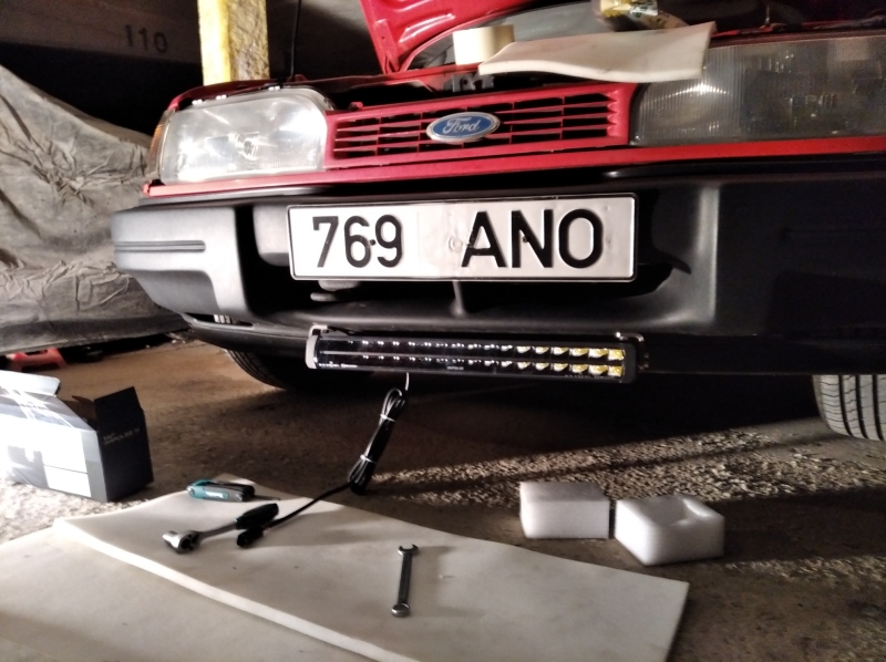

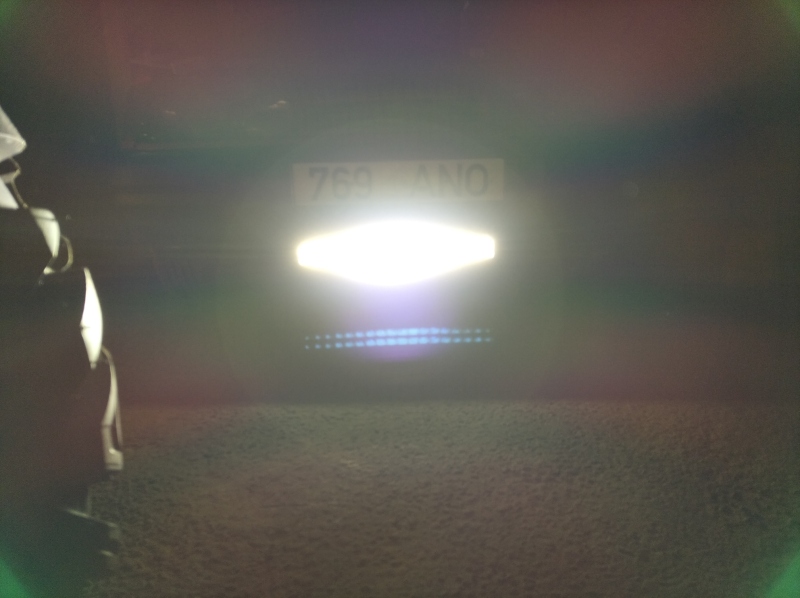

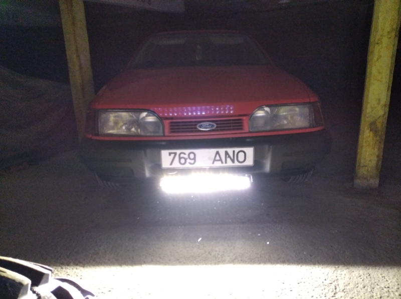

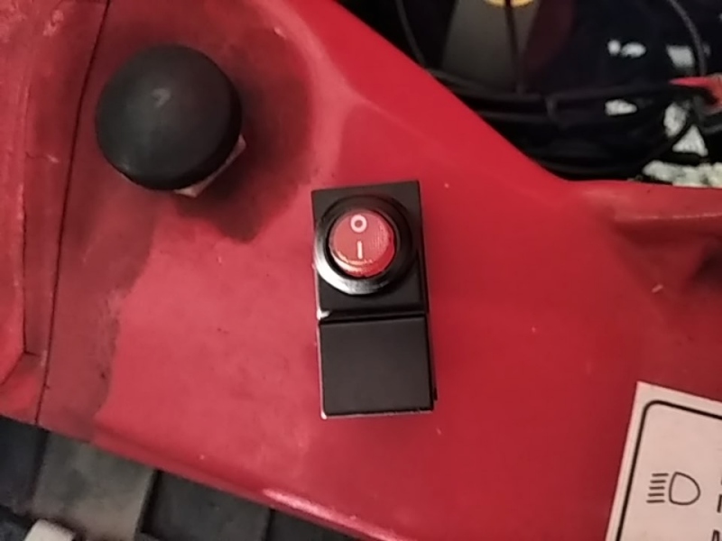

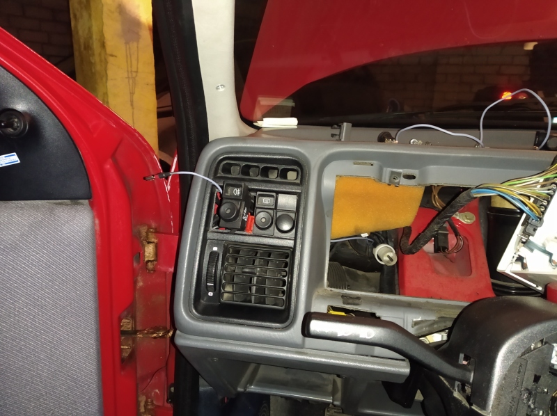

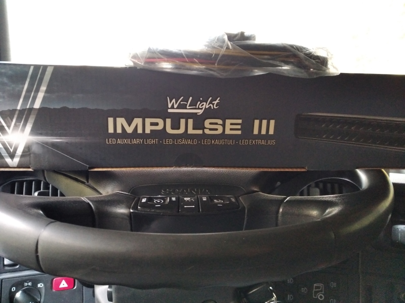

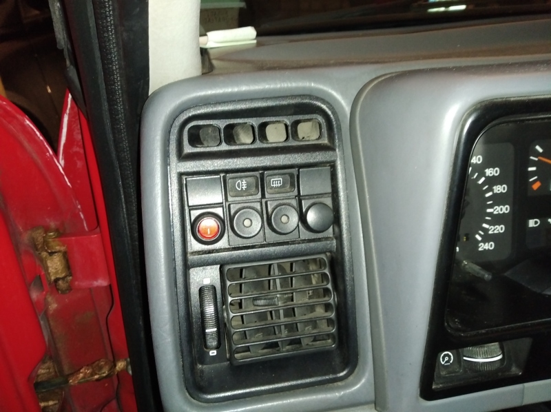

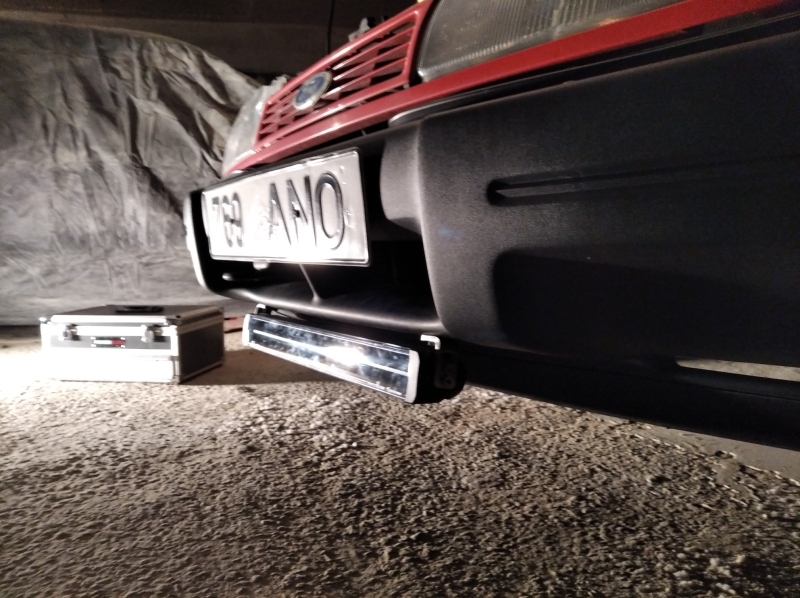

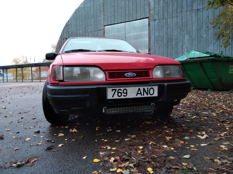

Kuna pimedas sõitmist on alati rohkem ja tasuta põdravorst eriti ahvatlevalt ei kõla, siis sai lisatuli ette pandud. Ostsin lisatulealuse ka numbrimärgi alla, aga see nii sirge tükk et ei hakanud nikerdama ja ei jääks meelepärane. Kaalusin ka iluvõre ette paigaldamise varianti, aga ka see ei meeldinud. :)
Ilma aluseta numbrimärgi alla ka ei saanud panna - veoaas jääb jalgu. :mrgreen:
Lüliti Oomipoest ja sai viisakalt salongi:
merchant
Postitusi: 220
Liitunud: 11 Aug 2019, 13:48
Re: Ford Sierra 2.0i GT '91 aka "Saaga" & Ford Sierra 1.6i CLX '90 - Janek
Postitus Postitas merchant »
Kahtlustan, et see lööb Sul ninaesise nii valgeks, et sellest edasi ei näe kuigi kaugele. Seetõttu nii madalale peale udukate midagi ei paigaldatagi. Mis selle tule referentsarv on?
