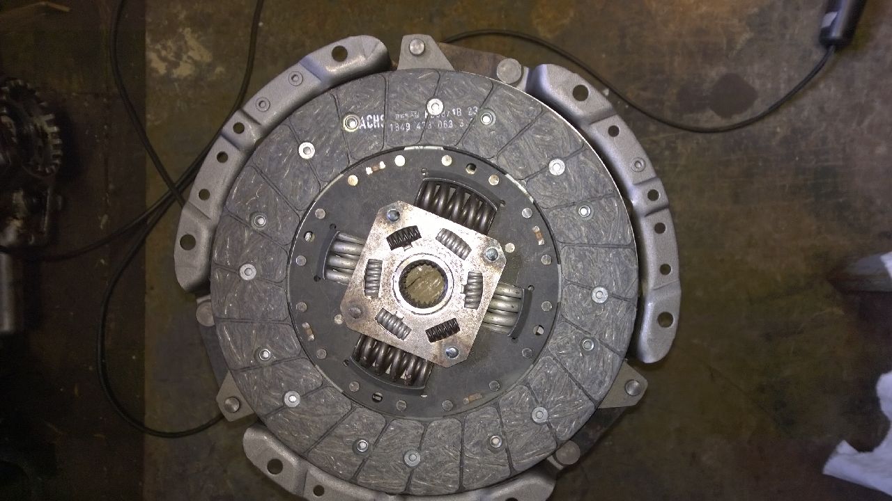

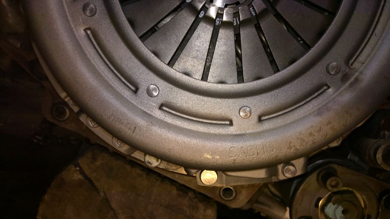

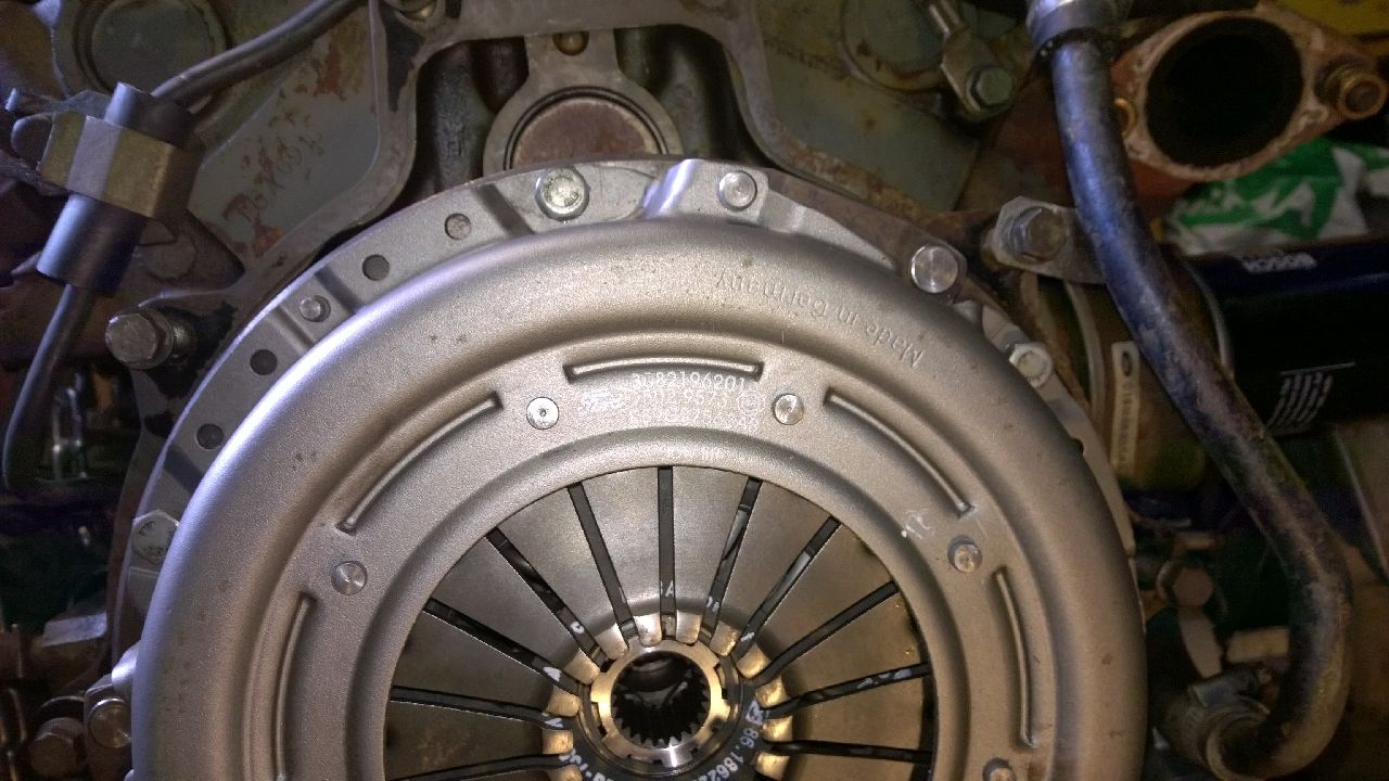

Viimane suvi võtsin käigukasti maha, et sidur vahetada originaal variandi vastu mille ma eBay-st leidsin. Kui kasti juba maha võtsin siis vahetasin vahekastis kõik laagrid ja ülekande keti.
Lisaks sai esisilla differ värskema variandi vastu vahetatud - nüüd ei ole kuulda undamist kui 90-ga sõidan.
Hetkel on Sierra iagapäevases kasutuses ja võib rahule jääda.
