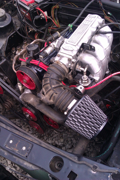

Mootoriblokk, blokikaas ja karteripõhi sai värvitud pintsli ja hammerite-ga. Klapikambikaane jaoks sai Devorist kerevärvi ostetud. Viimasele läks peale ka laki kiht. Reaalsuses näeb kaas väga hea välja.sierra mees kirjutas:Mis värviga muidu mootorit värvisid?
muidu väga ilus ja puhas töö.
Tänud, veidi on veel teha, et masin liikuma saada.XcosworthX kirjutas:Kadedaks teebSuured kiitused

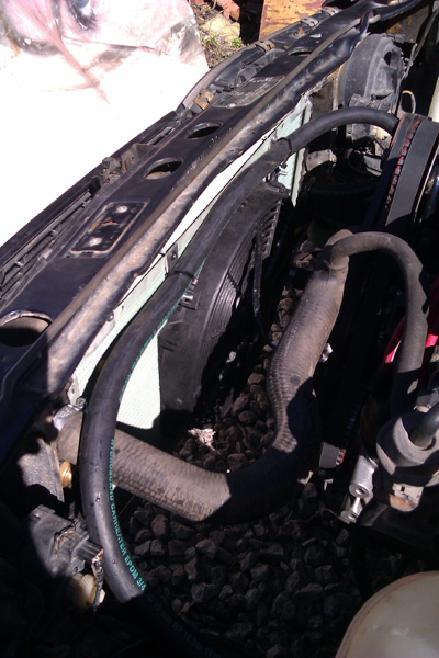

Vahepeal said lõdvikud ära ühendatud, radikas ette keeratud ja vana juhtmestik eemaldatud. Homme saab loodetavasti OnkelMatsi käest och juhtmestiku ning peale selle paigaldamise tuleks veel veidi väljalaset keevitada, kuna 1.6'l võrreldes Pintoga jookseb väljalase teiselt poolt mootrit. Loodetavasti saab järgmine nädal liikuma..
Re: Ford Sierra 1.6 92' - rasmusk

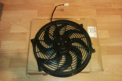

Mootori jahutamisega probleeme ei tohiks tulla - külge läheb 14 tolline elektriline imav ventilaator .
pane vool teistpidi ja muutub puhuvaks

Tarmo kirjutas:pane vool teistpidi ja muutub puhuvaks
Igal ventikal ei saa, kuna siis ta eluiga lüheneb tunduvalt. See oleneb kuidas on lahendatud harjade kaldenurk kollektoriga.Tarmo kirjutas:pane vool teistpidi ja muutub puhuvaks
ehk ikkagi saab aga
Dexter kirjutas:ta eluiga lüheneb tunduvalt

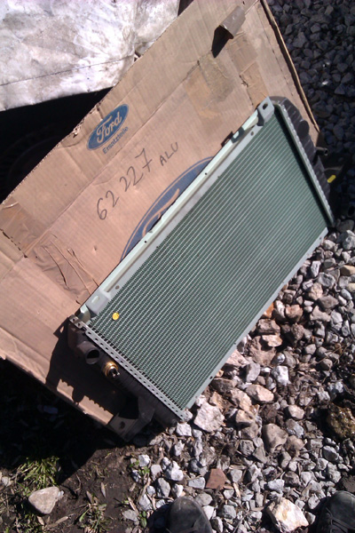

Paigaltatud sai uus Fordi originaal radiaator elektrilise ventilaatoriga.

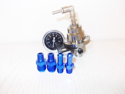

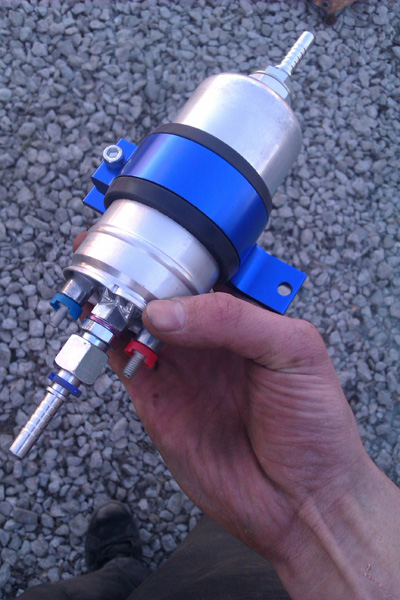

1.6 paagi sisene bensiinipump sai asendatud perspektiivi silmaspidades paagi välise 044 pumbaga. Tootlikust uuel pumbal peaks olema 300l/h@5Bar.
Pumba tootlikust hakkab piirama sellinge kütuserõhu regulaator.

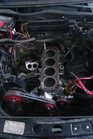

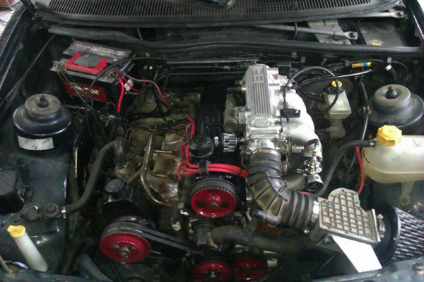

Juhtmestik ühendatud, väljalase keevitatud ja FPR küljes, auto tegi ka häält, kuid kahjuks seda rõõmu pikaks ei jagunud. Õli ja jahutusvedelik olid segunenud - blokikaane tihend oli järele andnud. Nüüd mootor jälle molekulideks ja blokikaas läks lihvimisele. Uuesti tuleb vahetada nüüd sisselakse, väljalaske tihendid, klapikambrikaane tihend, õli filter ja õli, blokikaane poldid, blokikaane tihend ja vb veel miskit. Pildi peal ka tühikäigu mootor valetpidi, ärge seda tähele pange

klapikambri tihendi asemel võid kasutada tihendi hermetsi, peab kauem õlivabana vastu kui kork
kui lahti võtad siis vaata mingi latiga silindri vaheliste seinte kõrgused kah ära, et kui ära vajunud aastatega on siis peaks plokki kah lihvima
Tihendi hermeetikut olen alati tihenditele vahele pannud, blokk sai kah üle kontrollitud nagu Tarmo soovitas ning see oli korras.Tarmo kirjutas:klapikambri tihendi asemel võid kasutada tihendi hermetsi, peab kauem õlivabana vastu kui kork
Blokikaas sai lihvitud ja survestatud, uued nookurid said külge pandud, Onkelmatsi käest sain korralikuma nukvõlli, tühikäigumootori ja õhulugeja, mis peale läksid. Pikalt läks aega erinevate pisivigadega aga nüüdsest auto jälle sõidukorras. Vaja veel suvevelgedele sobivas mõõdus rehvid osta ja need alla keerata.

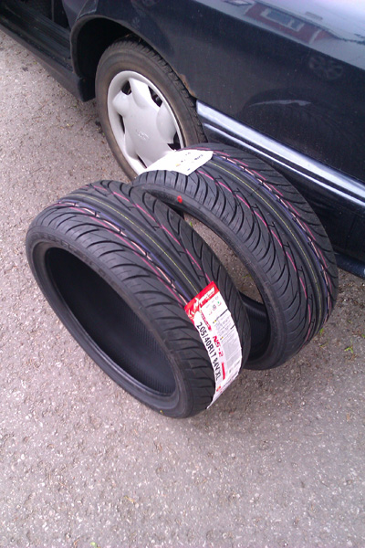

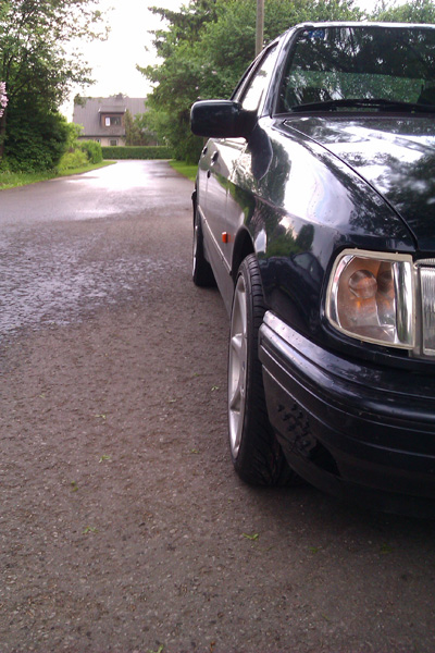

Nii nüüd mul kah suverattad alla keeratud. Ette said pandud uued Nankang NS2 205/40 R17 84V XL rehvid. Tagumisele teljele jäid 225/45 R17 mõõduga rehvid. Nüüd kiiremas korras vaja sillastendis ära käia
Katkine lõust, suunatule klaas tegi minekut, teine juba..
HD pildid tulevad siis kui auto puhtaks saab pestud

Re: Ford Sierra 1.6->2.0 Pinto 92' - rasmusk
Sul kah nüüd sama velg all nagu minuomal.Kuidagi jube kõrge tundub aind ja koobas veidi tühjavõitu.Muidu päris kena auto aind veidi madalam võiks olla. Kuidas muidu juhitavus tundub? Mul endale meeldib see et kurvis on hea pidamine aga rööpalise tee peal pole üldse enam nii lahe sõita.Aga sellega harjub
Jep, tundub kõrge ja koobas on tõesti tühjavõitu, vb natuke võimedab ka seda see asjaolu, et vasakpoolsed rattad on murul, mis on asfaltiga võrreldes veidi madalamal. Juhitavus tundus OK, pole veel pikemalt sõitnud, enne sillaregulli ei tahaks väga kahlegendaarne666 kirjutas:Sul kah nüüd sama velg all nagu minuomal.Kuidagi jube kõrge tundub aind ja koobas veidi tühjavõitu.Muidu päris kena auto aind veidi madalam võiks olla. Kuidas muidu juhitavus tundub? Mul endale meeldib see et kurvis on hea pidamine aga rööpalise tee peal pole üldse enam nii lahe sõita.Aga sellega harjub
