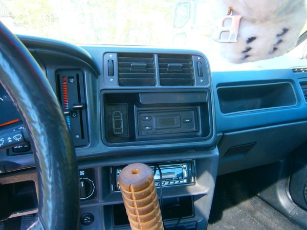

Re: Ford Sierra RS GHIA (VALMIS)
Mis käigukangi nupp see siuke on?
Aga tore, et kokku said. tegevused sierraga ei lõppe kunagi
See on jah korralik kang
