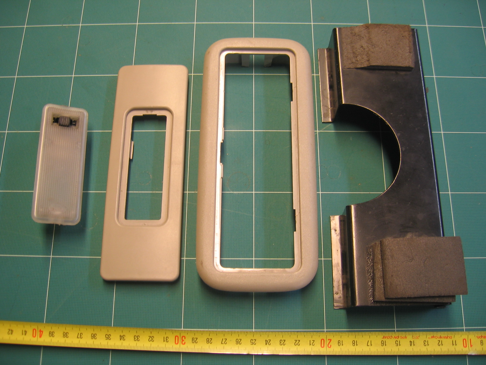

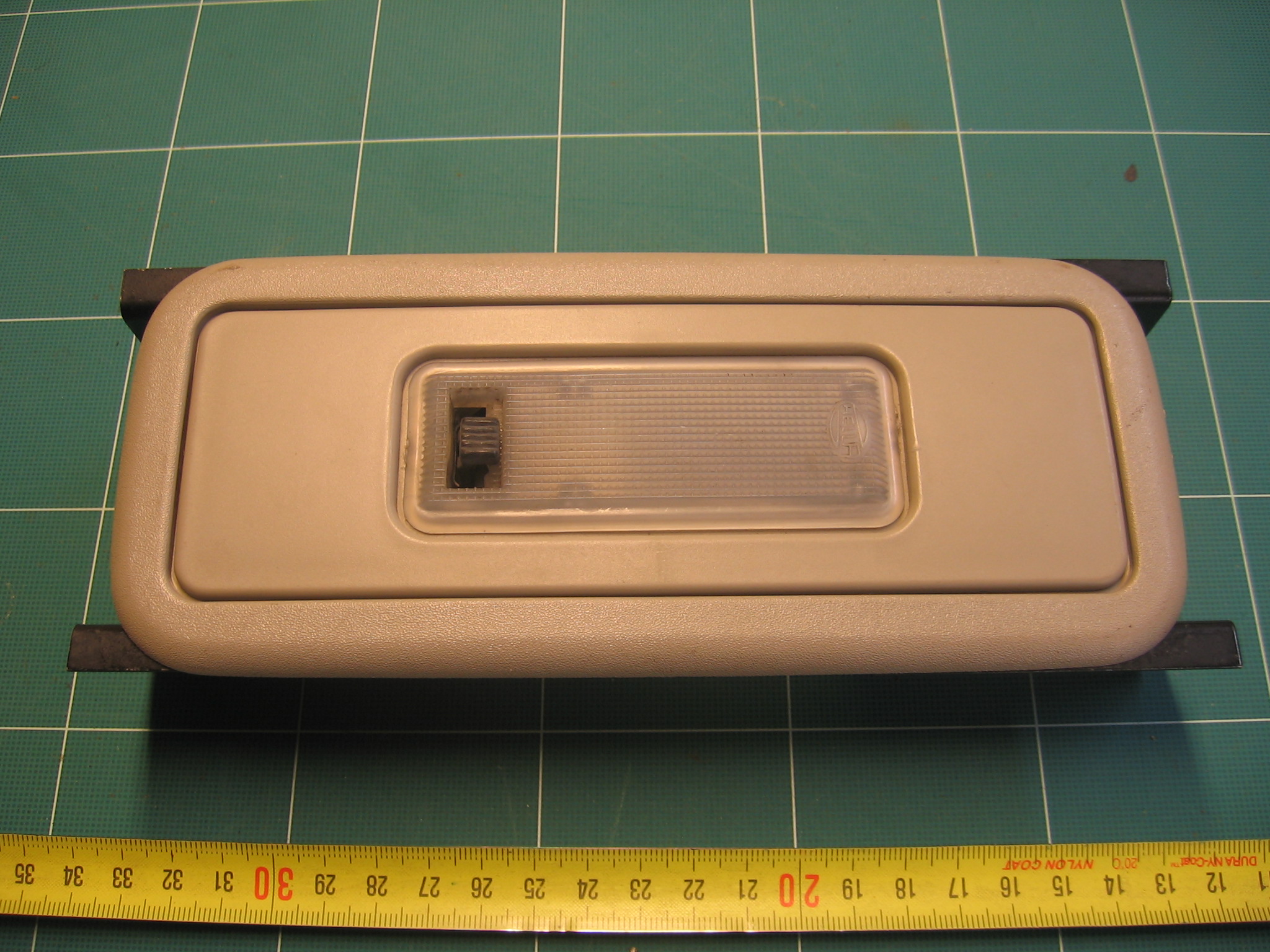

Taguminekarelkasper kirjutas: 11 Jaan 2018, 18:06 Tahaks näha pilte salongi valgustusest. Esimene Ghia kohtvalgustitega tükk on vist tuttav, sest enda Sierral ilmselt samasugune, aga tagumisi pole kuskil näinud.
- IMG_0095.JPG (731.28 KiB) Vaadatud 4909 korda
- IMG_0096.JPG (723.31 KiB) Vaadatud 4909 korda
