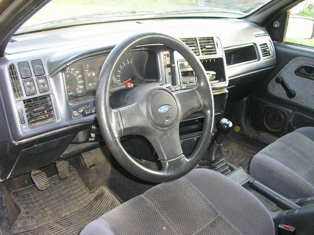

Täna sai külge keeratud kolme kodaraga GT orig. rool, mis oli veel ainsa asjana puudu GT sisust.

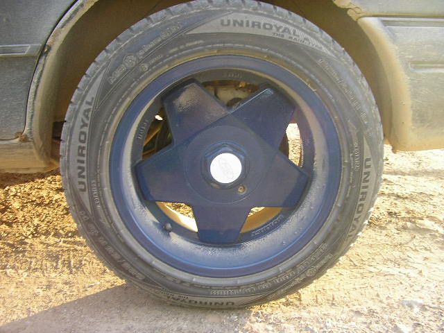

Paar päeva on Sierra uute valudega ringi lõgistanud, Tarmo vanad veljed siis. Veljed sai uue värvi, kuna esimesed olid musta ja tagumised hõbedast värvi. Värvi valik selline, sest see oli suht ainuke norm värvi mida kodust leidsin. Aga mulle hakkab ta sellisena täidsa meeldima. Rehvid on veidi kõrged aga pole hullu. Ette pidin panema 5mm flantsi, et rehv vastu vedru taldrikut ei käiks aga nüüd suurema augu peal ripsab esimesed rehvid vastu tiivaääri. Peab esimese vedrustuse jäigemaks saama siis asi ok, taga on jäigad vedrus ja seal sellist muret pole.

mis mõõdus sul esimesed rehvid on? normaasemas mõõdus rehviga poleks flantsi vaja ja ei käiks ka koopasse
edit: juba sain vastuse, pakuks sulle 205/55 r16 rehve, siis oleks natuke parem suhe koopa ja vedru kausiga

Vahepeal on Sierral esimesed koopaääred ära rullitud, ette sai pandud univeraali tagaverud, oluliselt jäigemaks läks aga madalamaks esiotsa ei saanud(vedrudel lõikasin poolteist tiiru maha ja vedru on lahti kui amort täies pikkuses väljas on aga madalamaks ikka ei saanud kui enne) enne ei julgenud rohkem lõigata ja nüüd enam ei viitsi/pole aega, et uuesti püstakud korra maha võtta. Muidu ainult kalla ja talla pill. Ise igati masinaga rahul.
Veljed jätan alles, kuna huvi väga polnud ja Sierra hakkas nende velgedega liiga meeldima.

aga vbl värvid mingiks tume hõbedaks veljed?
						Re: Ford Sierra 2,3D- PriiMarko
Võibolla kunagi aga praegu ei hakka neid puutuma.
Hõbedane oleks igav minu arust...
Keskosa valgeks või mustaks ja rant poleerida

ja see ei ole igav? tume hõbe on tunduvalt haruldasem, sest iga mats värvib ju tänapäeval enda veljed kas üleni valgeks või siis keskelt mustaks ja väljast poleerib
