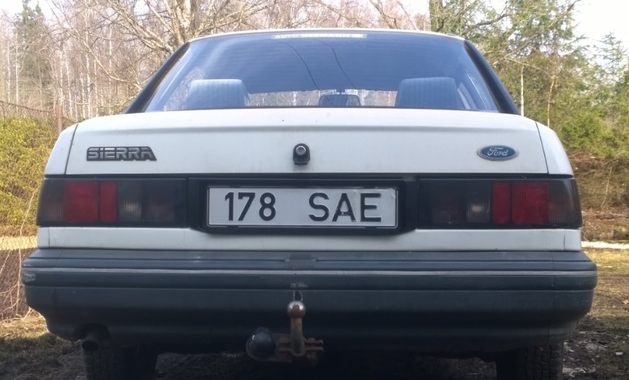

Sai tehtud siis väike värskendus taguotsale.

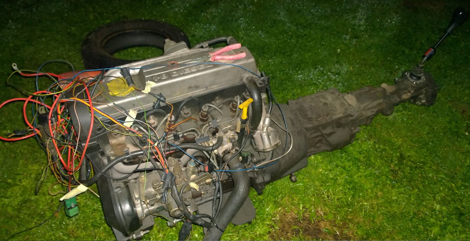

Üle väga pika aja hakkas asi nüüd edasi liikuma. Kasutaja martinjevi käest sai tema P100 endine 1.8 td ära toodud koos käigukasti, radika ja peotäie juhtmestikuga. Suur oli üllatus kui mahalaadimisel avastasin, et kahe mehega ei jaksa seda mootorit pmst maast lahtigi õieti tõsta. ainult lohistada. Malm on ikka karm asi. Loodan et leegitoru jupp ulatab piisavalt põhja allla, et karpa sumpsiga jätkata. Muu peaks suht lebo case olema, et ilusti ära ühendada. Äärmiselt hea ja kasulik oli, et mulle vajalik juhtmestik minu ees sai lahti poogitud. Nüüd täitsa selge, mida ma kuhu ühendama pean. :D

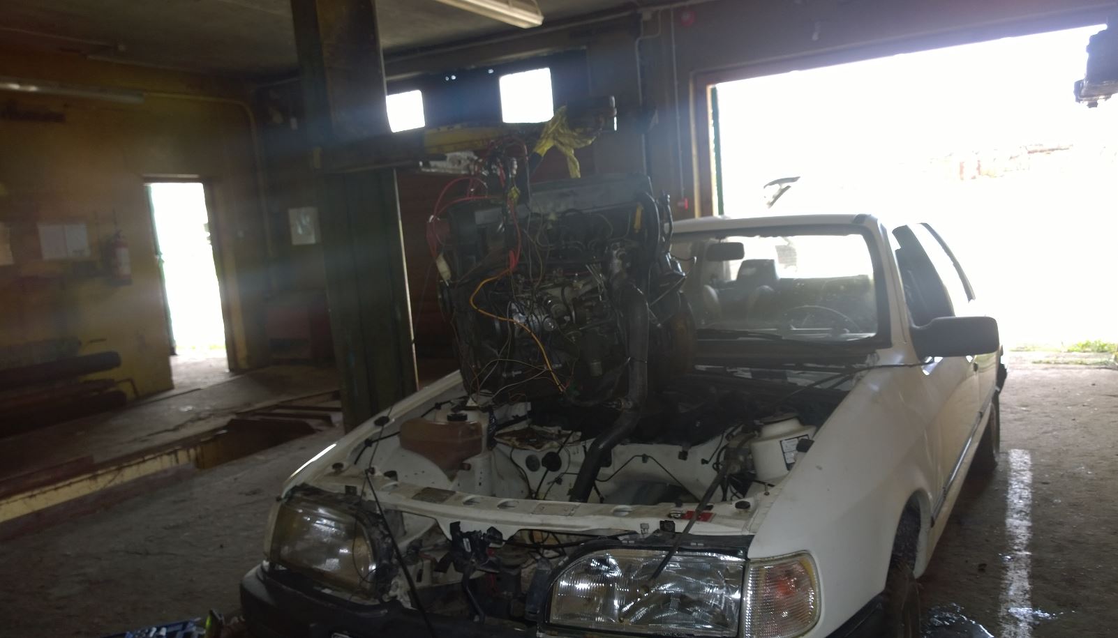

Nonii, mootor ja kast on nüüd peale tõstetud. Kardaan ja sumps jäi ühendamatta, kuna vana leegitoru poldid olid kinni jäänud ja relakat käepärast polnud. Sama teema oli kardaaniga, kuna kasti sisse käiv võilli ots oli teine:D ilmselt järgmine nv saab see mure ka lahendatud ja jääb ainult juhtmete ja kütusetorustikuga ühendamine. Hekel siis paagiks kanister kapoti all :D

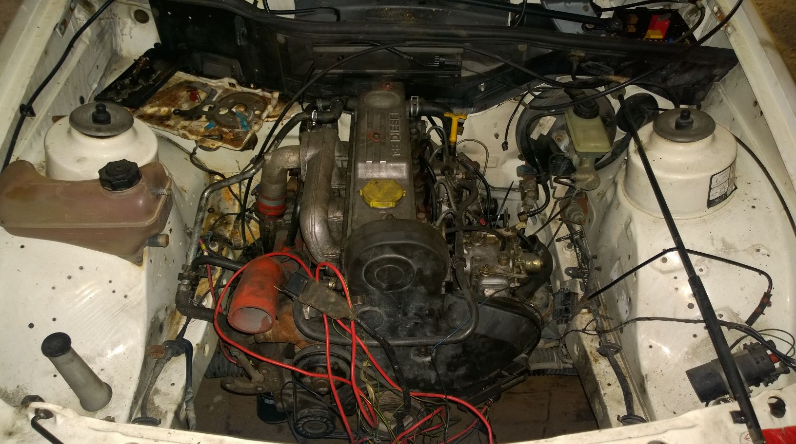

Lisan pildi ja lisaks tõendus mootori töötamisest :D
