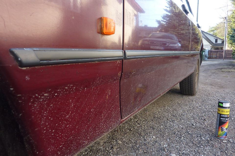

Nii.... Seisan probleemi ees.
Udutuled tõmbasid kuidagipidi leebet ja nüüd ajan neid nagu maitea mida taga.
Värvitud on kõik stanged ja jubinad, mis auto külge lähevad. Niiet, kui udukad käes, hakkab pilte tulema :P

Samm sammult jälle edasi. Vahepeal siis niipalju, et tagastange küljes, esistange veel kinnitamata, sest udukate toonkile pole veel kohale saabunud :/
aga auto näeb iga päevaga aina parem välja :)

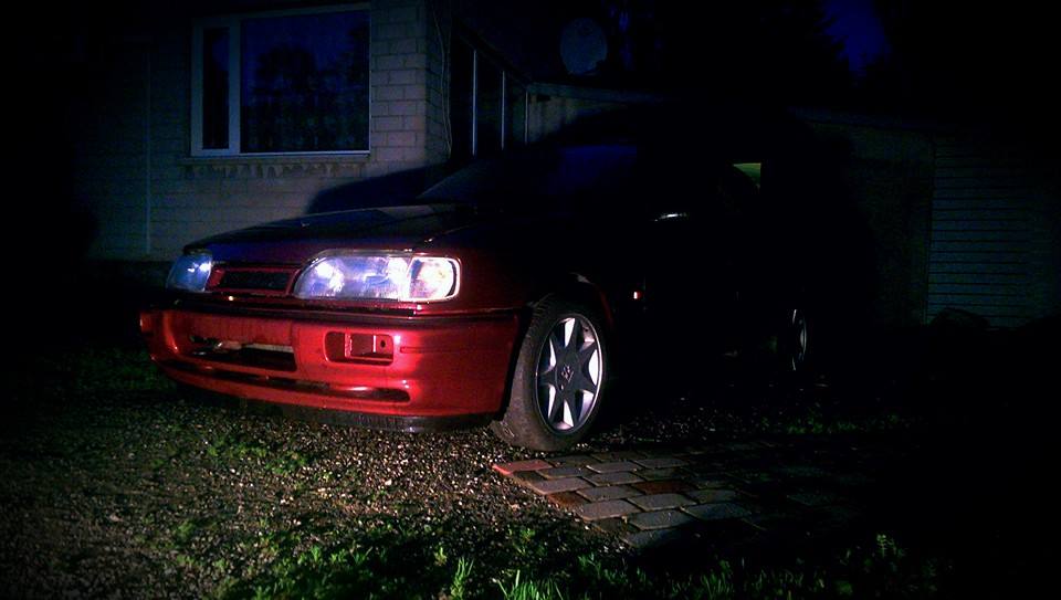

seal sissepääsu juures võis ta tõesti olla.. Siiski udukad on ees ja mustad toonid peal :D sellepärast võiski selliseks märkamatuks jääda.
Aga jahh.. lükkan õigepea uued pildid autost :)

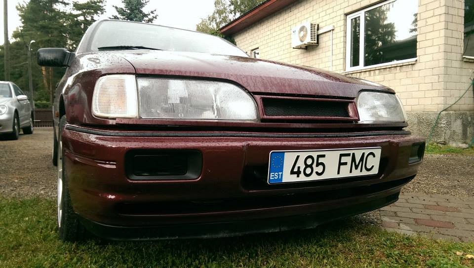

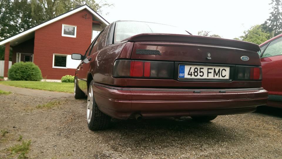

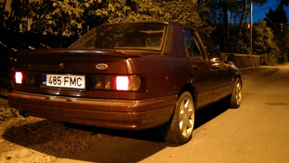

Viimased pildid, millise auto järgi mind ära tunda, kui linnapeal näete. Sedasi nii umbes kuu aega sõitnud ringi.
Vahepeal veel vahetatud välja kõik neli kõlarit ja lisatud supakas.
Õlid ja jahutusvedeliku vahetus. Muidugi nüüd jahutusvedelikuga juhutus sedasi, et radika tiivikud ei tööta. Mootor suht NORM-i N ja O vahepeal. Kohapeal tiksudes tahab punaseni jõuda. Keegi ehk teab mida soovitada ja teha??
Võrus käik kujunes õnneks ilusti, auto pidas kõik 868 km vastu, ja 170km/h ei teinud ka suurt müra ega kola. Rohkem igaksjuhuks ei proovinud :D

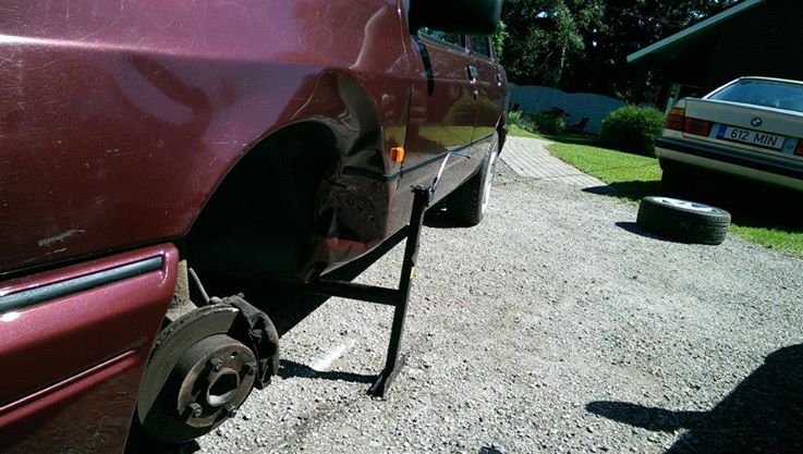

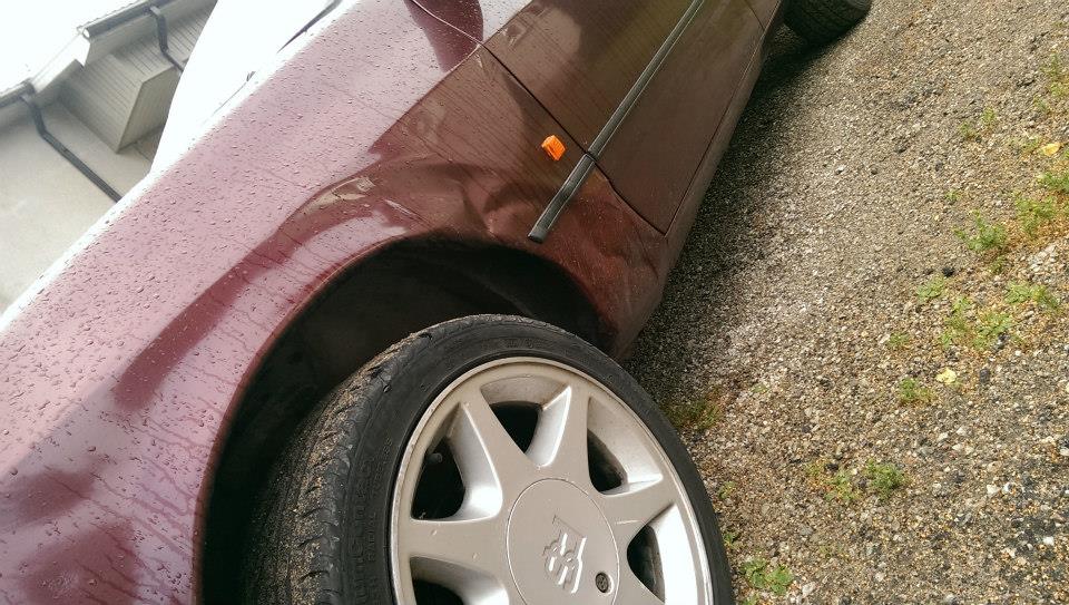

Juhtus nii, et lolli peaga panin pleki mutrid, kontrollisin küll, et oleks kinni, aga jah, kell oli hiline ja pea väsinud. Järgmine päev hommikul siis sedasi.
Aga jah. Sai kuidagimoodi välja pekstud. Igaljuhul ei kõlba öelda, et see nüüd sirge on, aga see, mis oli enne, oli ikka kehvem :D.
Peab nüüd mõtlema, kuidas edasi. Kust leida korralik tiib ja kas üldse mõtet parandama hakata. Kui muidu autot tänaval ära ei tunne, siis see mõlk seal küljepeal aitab hädast välja :D

On reaalne variant et pleki mutritega valukad all ei püsi või pigem selline üks sajast -tsenseeritud- päev juhus?
Silver
Postitusi: 362
Liitunud: 13 Juul 2008, 15:30
Re: Ford Sierra 85 kw 90a. ( kuiva ilma auto ) valmis! - Axl
Postitus Postitas Silver »
Hendri kirjutas:On reaalne variant et pleki mutritega valukad all ei püsi või pigem selline üks sajast -tsenseeritud- päev juhus?
Sellisega rs velge alla panna ei saanud, sest koonus pind on niivõrd väike ja hoidma jääks mutri kandid ainlt.
