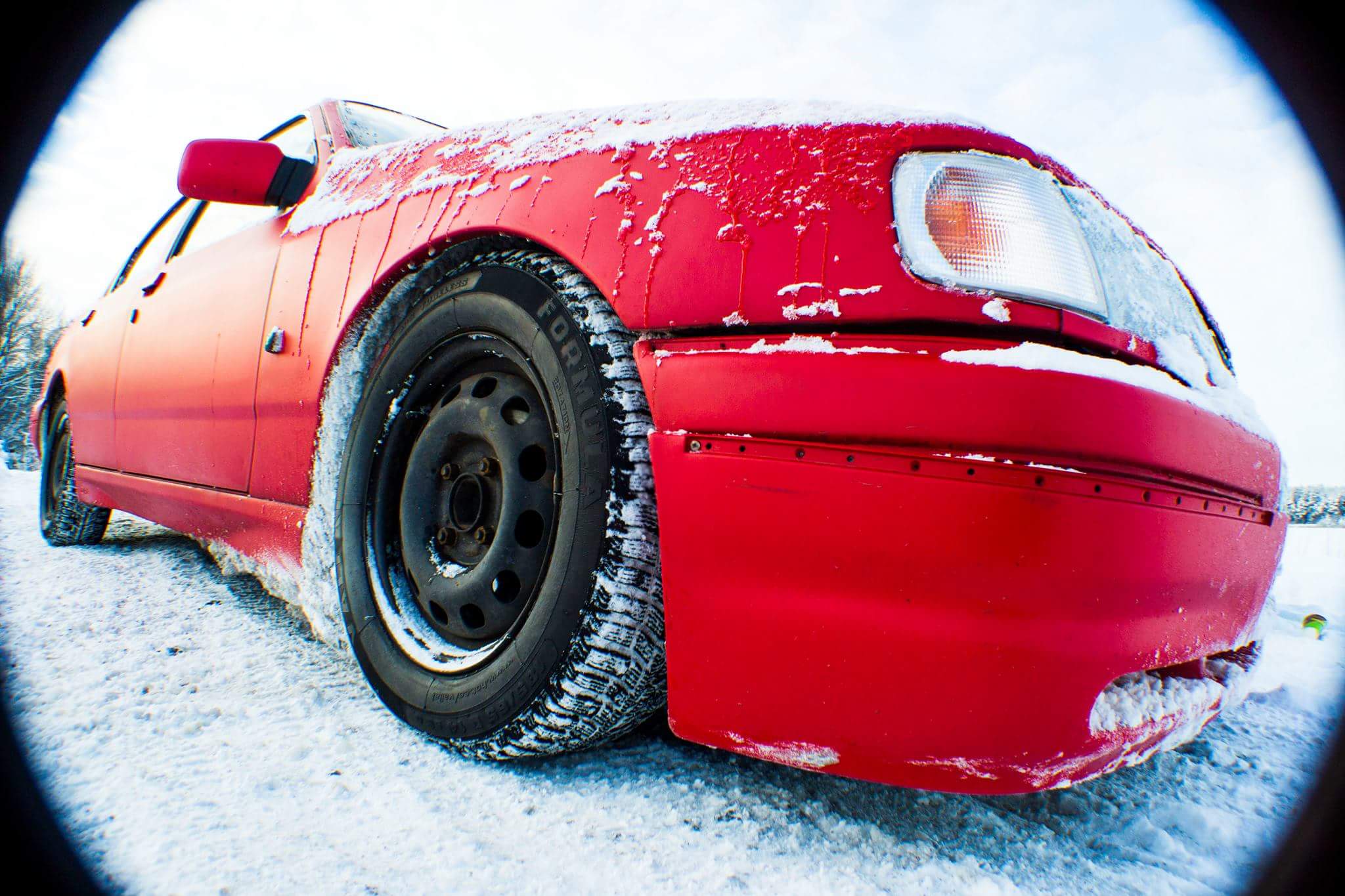

Nii winterbanger toimib.
Paar päeva jääradadel libistanud ja emotsioonid laes.
Kässari tross otsustas katki minna aga hüdrokas juba ootab külge panemist :mrgreen:
Et siis kellel pakkuda varjante trummlid kettaks?
[url=http://www.upload.ee/image/5487952/rece ... 2457229475
