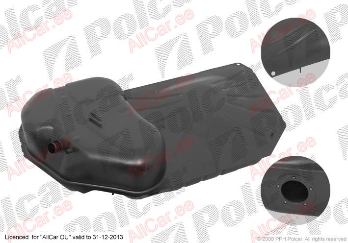

Miskit tarka teha ei jaksa ja vaatasin netist, et milline mõne enamlevinud auto paak võiks kuju poolest äkki sobida:
BMW E34 paak on selline:
Opel Omega A paak on selline:
Seda, kui kenasti need suuruse või kuju ükikasjade poolest sobivad, ei oska pildi järgi arvata.
