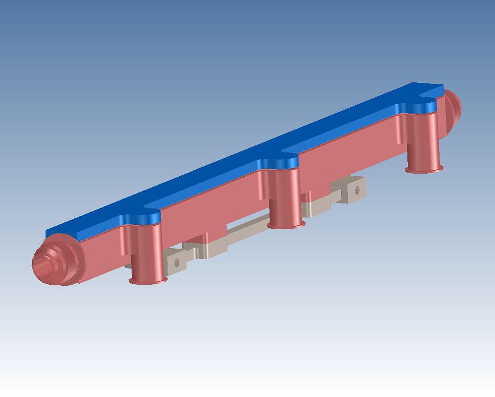

Autole pole kahjuks midagi uut külge keeranud, nüüd saab vajalikud detailid teha arvutis, how cool is that
Tegin sellise eluka, nüüd cnc ja loodame, et ka sobib.
- 24v Cosworth Ev14 Top feed fuel rail
- image.jpeg (59.67 KiB) Vaadatud 5352 korda
